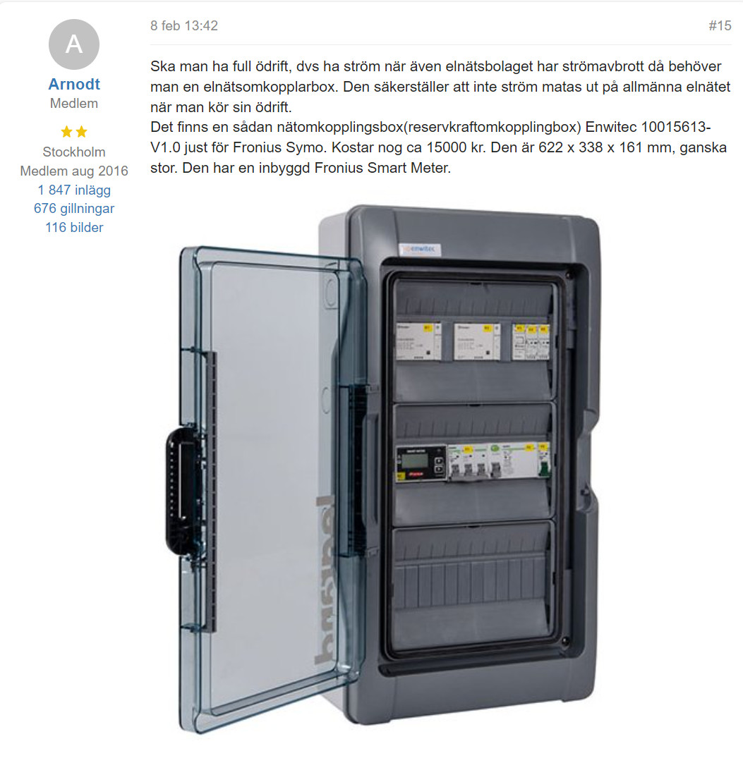

D djac skrev:
Jag bor i södra Sverige, har el och vet att de som har solceller spenderar avsevärt mycket mindre på el än de utan, kalkylerna var gynsamma tidigare men de ser såklart ännu bättre ut nu, med de höga elpriserna. Det finns ingen effektbrist, däremot brist på el till lågt pris.
Dieselgenerator? Såvitt jag vet finns inga solceller som kör på önätsdrift.
Om man är oroligt lagd kan man koppla in sina solceller så att de kan försörja hemmet även vid strömavbrott.
Vi diffar
D
E Etrompa skrev:
Vi diffar
Saxat från detta forumet, man behöver inte gå långt.
En Enwitec nätomkopplingsbox öppen med synlig Fronius Smart Meter och säkringar för reservkraftkoppling.
För att detta ska fungera behöver man även ha ett batterilager. Det finns Fronius-växelriktare som har ett uttag direkt på växelriktaren där man kan få ut 3 kW (PV Point) (https://www.fronius.com/sv-se/swede.../energilosningar-for-smahus/fronius-gen24plus), men om man har en nätomkopplare som ovan krävs batterier också.
