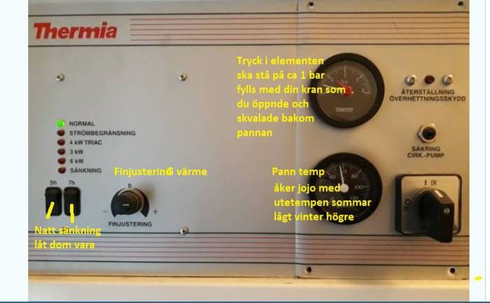

Jag undrar om den här pannan ( Thermia elpanna EPT13) om det passar eller räcker för ett hus med 160kvm?

  • Kontrollpanel för en Thermia elpanna EPT13 med inställningsrattar och handskrivna noteringar om värmereglering.

Den är på 13kW totaleffekt och räcker bra , den kan även vara kopplad för 9 som är fabrikskoppling och då får man koppla om lite trådar i den , normalvilla räcker det med 9kw och blir över . klart beror lite på isoleringen i huset , men ser inget problem här
