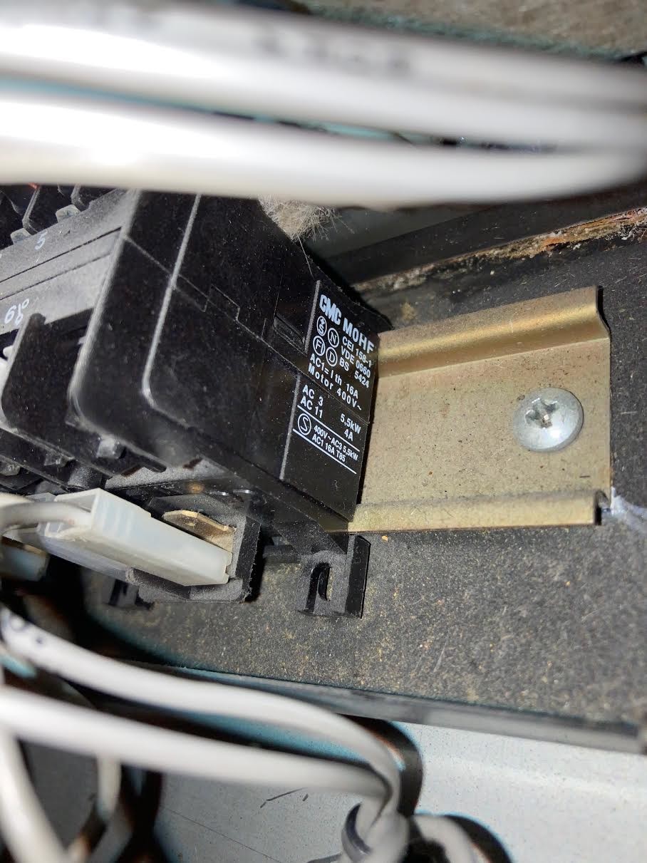

Jag har fått samma problem med min CTC Electronic. Har skruvat isär och konstaterat att kontaktorn till 3,7kw-steget har brunnit fast och står på konstant.
De befintliga kontaktorerna är specade enligt den första bilden (MOHF 16A 24V AC). Hos en lokal elfirma har jag fått tag i en kontaktor med samma spec. bortsett från att den klarar 20A och har skruvplintar(MOH 20A 24V AC). Någon som kan svara på om det funkar att använda denna, enligt elfirman skull det gå bra. Bara lite mer headroom så att säga. ;D
  • Svart kontaktor MOHF 16A 24V AC inuti en elektronisk enhet med synliga trådar och specifikationsetikett.
  • Svart kontaktor MOH 20A 24V AC med skruvplintar på rutigt papper.

Det borde gå bra, om till och med elfirman säger det så är der ju inget snack om saken!
