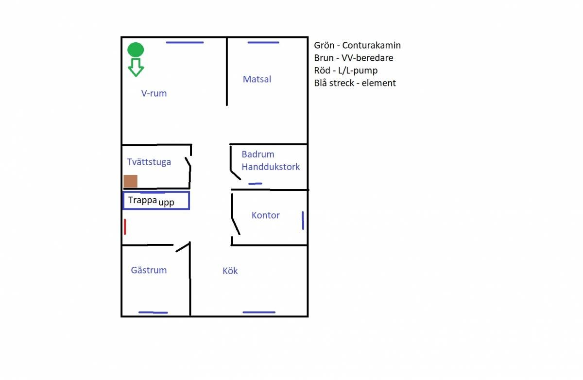

De enda elementen som vi brukar ha igång är det i matsalen samt i vardagsrummet(se bifogad bild för referens), i och för sig så har det inte varit någon vidare kyla här i Småland än så har inga sådana meriter att gå på.

Planritning av hus med markeringar för Conturakamin, VV-beredare, L/L-pump och element.
