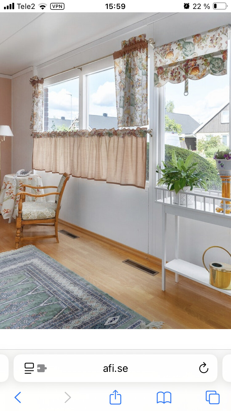

Jag tittar på ett hus byggt 1970. Uppvärmningen är något jag aldrig sett och inte hittar så mycket info om. Luftkanaler i golv och väggar med tilluftsdon vid golvet. (Se bild) Uppvärmt av en elpanna.
Någon som har erfarenhet av detta? För/nackdelar? Är det pålitligt eller bör det undvikas?

Är du säker på att det kommer ut varmluft där? Hus byggda under de åren har problem med fukt från mark och en vanlig workaround var att installera ett ventilerat golv för att hålla fukt värdet nere så inte mögel bildas. Så då borde det suga in luft där o inte tvärtom.

Detta var nytt för mig. Verkar som man på 70-talet testade alla tänkbara uppvärmningssystem; har sett elektrisk takvärme och luftvärme från ventiler i taket t ex men inte luftgolvvärme. Spontant känns det som det kan bullra en hel del och att kanalerna kan vara svåra att göra rent, utöver att det är ren elvärme så inte speciellt ekonomiskt.

det här är rätt vanligt i bla Kanada.
https://en.m.wikipedia.org/wiki/Forced-air
I princip borde du kunna bygga om systemet så att du har en värmepump av något slag som värmer luften istället för elpannan.
