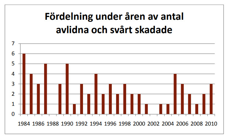

Bild ur rapporten, svårt skadade och döda i elolycka vid järnväg

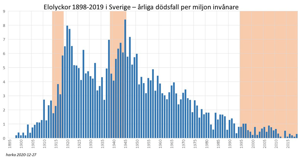

med uppenbart alltför få julklappar att leka med så gjorde jag ett incidensdiagram över elolyckor med dödlig utgång -- alltså relaterat till Sveriges befolkningsmängd och inte bara som antal omkomna
formen känns ju givetvis igen från de diagram som Mikael publicerat ovan, men proportionerna över tid ändras då vår folkmängd dubblerats under perioden -- det vill säga, jämfört med de första decennierna av den elektriska utbyggnaden i landet och de dåvarande elektriska produkterna & materialen så är nedgången i olycksfrekvens ännu större om man tar hänsyn till befolkningsantalet
i genomsnitt låg olycksfallen de senaste fem åren på 0.2 dödsfall per miljon invånare, under de första fem efterkrigsåren på 6.0 dödsfall -- en 30-faldig minskning
de tre färgplattorna i bakgrunden indikerar: första världskriget, andra världskriget samt clasohlsonepoken
