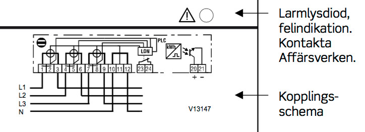

Snabb fråga - Har jag tolkat det rätt att S0-anslutningarna för min elräknare är nr 20 & 21? :-)
Ja. Man ser symbolen för en transistor som styrs med pulser som motsvarar energin (kWh), via en optokopplare ser det ut som för att garantera isolation mot starkströmsdelarna i elmätaren.

Ja det var nästan så jag tolkade det hela också - även om mina kunskaper inom elscheman är otroligt begränsade ;-)

På en del mätare måste S0 anslutningen aktiveras vid programering av mätaren.
Görs ofta före eller i samband med uppsättningen.
Om inte den är aktiverad får du ingen signal.
En del nätbolag aktiverar bara S0 där den ska användas.

OK - det var ju synd, men i detta fallet är det en gammal analog mätare med räkneverk. Är detta möjligt även på dessa?
Är en gammal mätare som jag köpte loss från mitt elbolag för en hundring som jag tänkte montera på värmepumpen.
På en sån har du säkert tillgång till S0-pulsen utan några åtgärder annat än att koppla in den.

analog mätare då fungerar S0:)
trodde det var en digital mätare.
