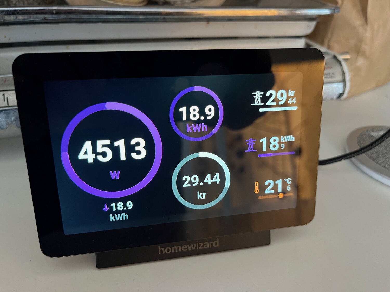

Nu har jag i alla fall lyckats att splitta porten,och har förutom en Tibber även CTEK:s lastbalanserare och en dongel från Homewizard.
Mycket nöjd med det datat som jag får in, och att det även kan användas i det "smarta hemmet".
Det kommer säkert fler roliga produkter närmaste tiden, eftersom den nya standarden tar över allt mer.
Energiförbrukningsmonitor som visar aktuell wattförbrukning, kilowattimmar och kostnad i svenska kronor.
