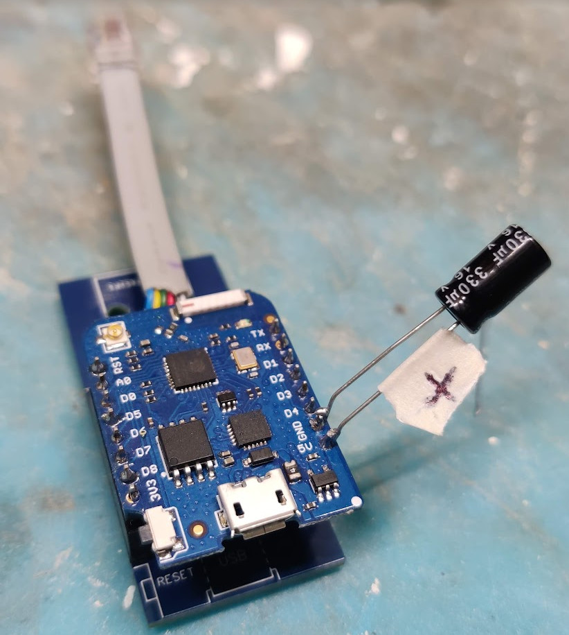

Jag satte en kondensator på 330 uF mellan 5V och GND tillfälligt direkt på Wemos-kortet, och den har tuffat på nu i nästan ett dygn, så det verkar lovandeEgil Opsahl skrev:
Det Naesstrom-kortet er helt OK, med rett verdi på den 4,7k pullup som sitter på transistorens base. Om du skal legge til kapasitans der så bør det gjøres inne på Wemos modulen, så nær som mulig GND/3,3V terminalene på ESP-modulen eller ESP8266 chippen (det finnes mange varianter av Wemos D1). Spenningsregulatoren i Wemosen kan også bidra til problemene, der er ulike komponenter i bruk.
Utfordringen beskrives godt i din andre link (SmartyReader), hvor det står: "...and I saw that while WiFi is used, there are many peaks drawing a current from 400 mA up to 800 mA!"
Det er disse kraftige strøm-pulsene som er problemet. Om de kombineres med induktans i ledningsføringen fra spenningskilden og kan hende underdimensjonert kapasitans nær ESP'en kan du få problemer. Den elektrolyttkondensatoren du ser på SmartyReader kortet sitter langt unna ESP'en, og har dessuten relativt høy ekvivalent seriemotstand (ESR), den bidrar derfor i praksis lite til å løse problemet.
Denne videoen forklarer problematikken godt: [media]
Om den krashar igen så kan jag testa större kondensator (Andreas Spiess såg mindre strömspikar med 1000 uF än 330 uF), eller att aktivera och koppla in den externa antennen (jag ligger nu på -70 dB med den interna keramiska antennen). Eller testa SmartyReader (som har 1000 uF mellan 5V och gnd).

UPPDATERING
Jag insåg plötsligt att på just den här enheten som har extern antenn så saknades den stora kondensatorn! Så jag lödde in den på kortet (16V/1000uF).
Mina kort är hembyggda med användning av ESP07S och liknande moduler så allt vad gäller supplykomponenter etc måste jag sätta dit själv...
När det gäller regulator så är detta kort byggt för att matas från en USB till TTL-serial som jag använder under utvecklandet av mjukvaran. Och jag har ingen regulator alls utan två seriekopplade dioder som sänker spänningen från +5V till +3,6 V.
Så jag lödde in kondensatorn mellan de två dioderna, vilket innebär att eventuella spänningssänkningar på mätarsidan inte påverkar eftersom enda vägen ut från kondensatorn är mot ESP8266....
Och nu kopplar den faktiskt upp sig!

Det kan tenkes du her ser en konsekvens av at ESP'ene (så vidt jeg vet; vanskelig å finne dokumentasjon på dette) øker RF signalstryrken når RSSI er lavt. Det kan være årsaken til at den ikke klarer å powre når RSSI er lav. Jeg vil forvente bedre resultat om du setter din store kondensator på 3,3V, og ikke på 5V slik du viste lengre oppe. Om du setter den på 5V vil eventuelle begrensninger i lineær-regulatoren spille inn.
Men om du nå har fått til noe som fungerer så er det jo bare å "holda tummarna"!
De to diodene gjør jo i prinsippet det samme som en "dum" lineær"regulator" (de regulerer jo ikke), men gir deg noe mer margin ved at spenningen øker fra 3,3 til 3,6V (som er øvre grense for hva ESP8266 er spesifisert til å tåle).
