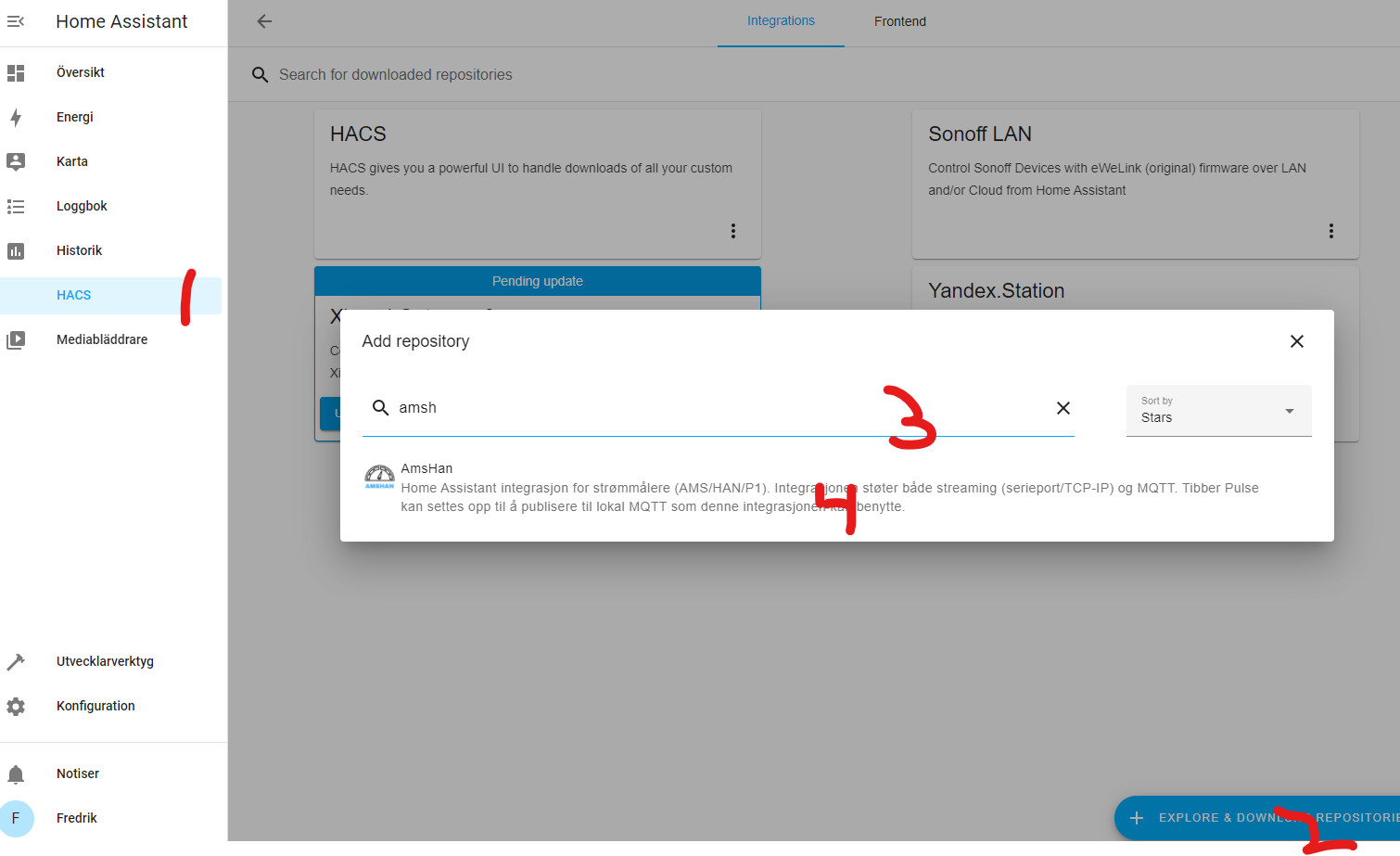

ebolasmurf ebolasmurf skrev:
amshan finns dock ej när jag söker efter det. Tömt cache och provat med olika webläsare...
Og restartet HASS?
Fungerer det å installere andre integrasjoner med HACS?

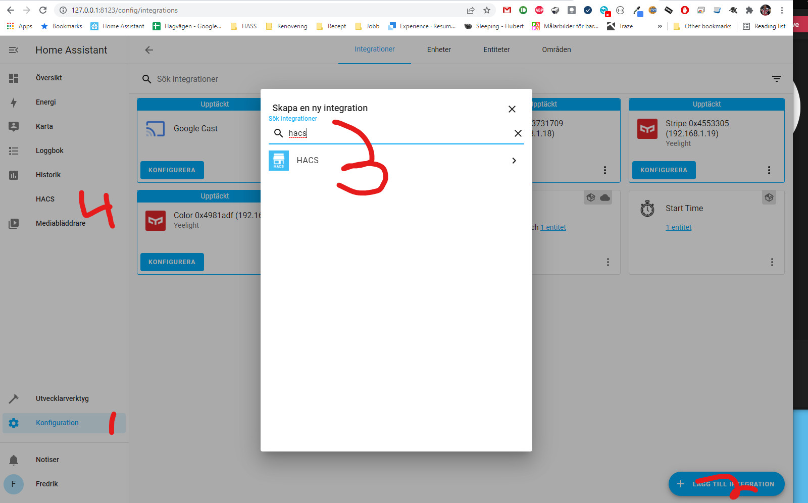

bara de som finns med i listan.
I stand corrected. Gisses vilket smidigt sätt att köra homeassistant på windows. Jag har precis testat och det fungerar.

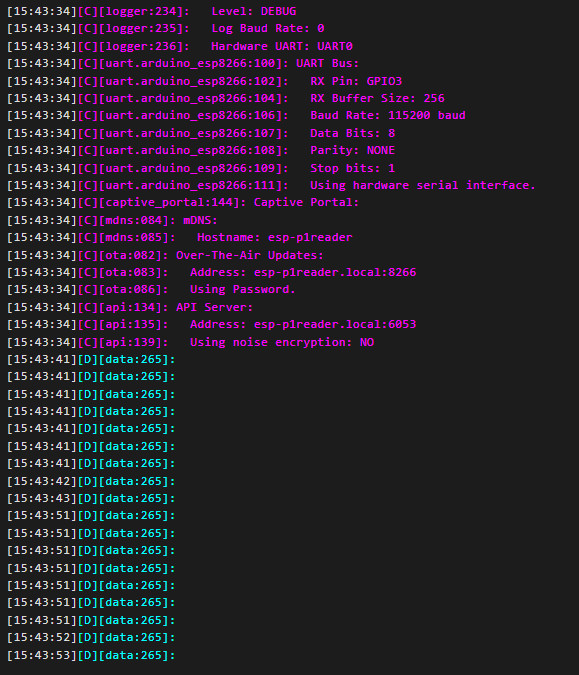

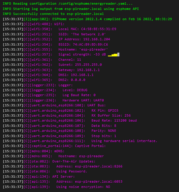

Jag har en D1 mini byggd enligt Svanströms recept men har lite frågor.
När jag kör kabel till min P1 port på min mätare ( Kamstrup, Trollhättans energi) och ger läsaren ström via micro usb så får jag logg enligt bild 1 och när jag kör ström via rj12 kontakten på läsaren enligt bild 2. Jag får ingen data in i Home Assistant hur jag än gör. Vad gör jag fel och hur borde jag göra?

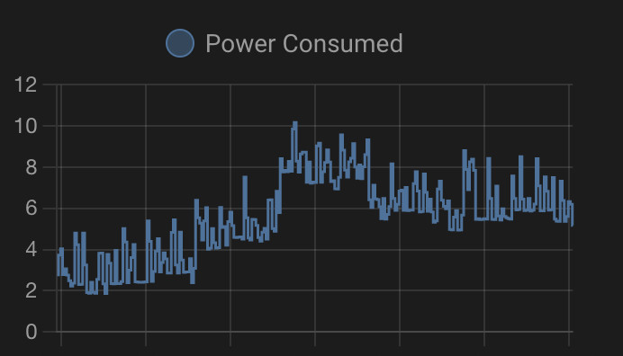

Jag köpte en slimmelezer++ nyligen och fick igång den utan problem med en Sagemcom cs50001. Loggade in på min sida på Ellevio och aktiverade p1 porten.

Mätte på stift 1 & 3 samt 1 & 6 på en kabel som jag stoppade i mätaren och jag har inga 5V där inte. Det som händer är att jag får 0,5V typ var 10:e sek. Är inte min port aktiverad då?
Kamstrup Omnipower.
Men, på bild 2 är ju espn igång? Då måste den ju ha 5v från rj12.
Var 10 sekund så skickas data så det kan vara det du ser.
Oavsett så är det något som inte matchar. Dina telegram är för korta och kommer vid konstiga tider. Säker på att den kör korrekt standard?
Jag är inte säker på någonting gällande detta. I båda fallen så är ESP:n igång man ser inte det på första bilden bara. I första fallet så matar jag esp:n med ström via micro-usb och vid andra bilden så matar jag med ström och då in i Rj12 med hjälp av en USB-laddare. När jag kopplar bort all ström och vill få ström via mätaren så är esp:n Sten död.

Lite googlande leder mig till att tro att Kamstrup inte klarar av att driva espn. Källa [länk]
Är du säker på att allt är ihoppkopplat rätt. Skickar du signalen till mätaren och ber om info. Stift 2 ska ha 5v ut.

Ja det är kopplat enligt Svanströms schema med kretskort å allt.
Men varför beter ESP:n olika om den får ström via micro-usb eller Rj12?
Det är samma med min. Funkar bara att mata den via usb. Har försökt ta reda på varför men lyckas inte. Får samma meddelande som du om jag kör 115200baud
Sänker jag hastigheten till 2400 får jag detta:
[12:25:18][D][data:265]: ~\xa0\xe2+!#\x9a\xe6\xe7 [12:25:18][D][data:265]: Kamstrup_V0001 [12:25:18][D][data:265]: 5706567325276043 `\xff [12:25:18][D][data:265]: 6841138AN245101092 [12:25:18][D][data:265]: [12:25:19][D][data:265]: \xe9 4
