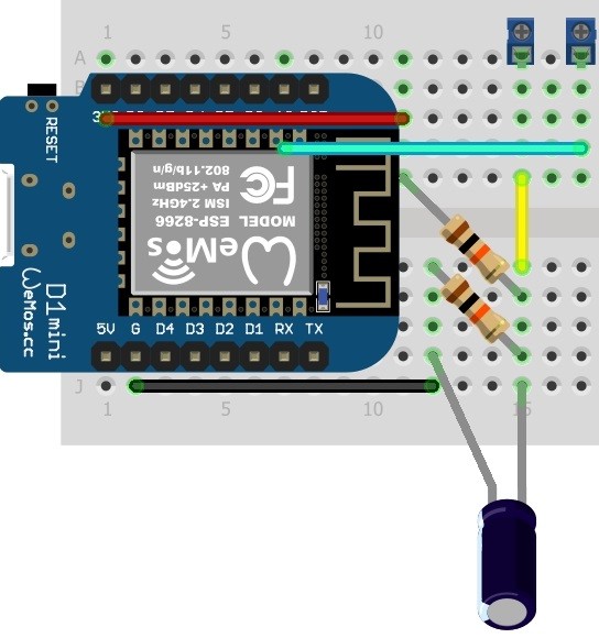

Någon smart människa som kan hjälpa mig att återanvända en Wemos D1 Mini till att även läsa av mätaren?
Gissar att jag inte behöver en separat Wemos bara för att få till det?
Har idag en Wemos D1 Mini väldigt nära min mätare, den används ihop med en "CT-Clamp" för att mäta förbrukningen av en tvättmaskin.
Wemos D1 Mini kopplad till en breadboard med motstånd och kondensator illustrerande en kretsbyggnad.
RX är alltså ledig och jag gissar på att man kan mata denna med TX från mätaren?
Wemosen får idag ström från (5V) via USB porten så jag gissar att jag endast behöver få till RX-TX kretsen och GND?
Någon vänlig själ som skulle kunna rita upp hur jag ska koppla detta?
Elektriskt kopplingsschema som visar anslutningen mellan Wemos D1 Mini och mätaren via en BC547-transistor.

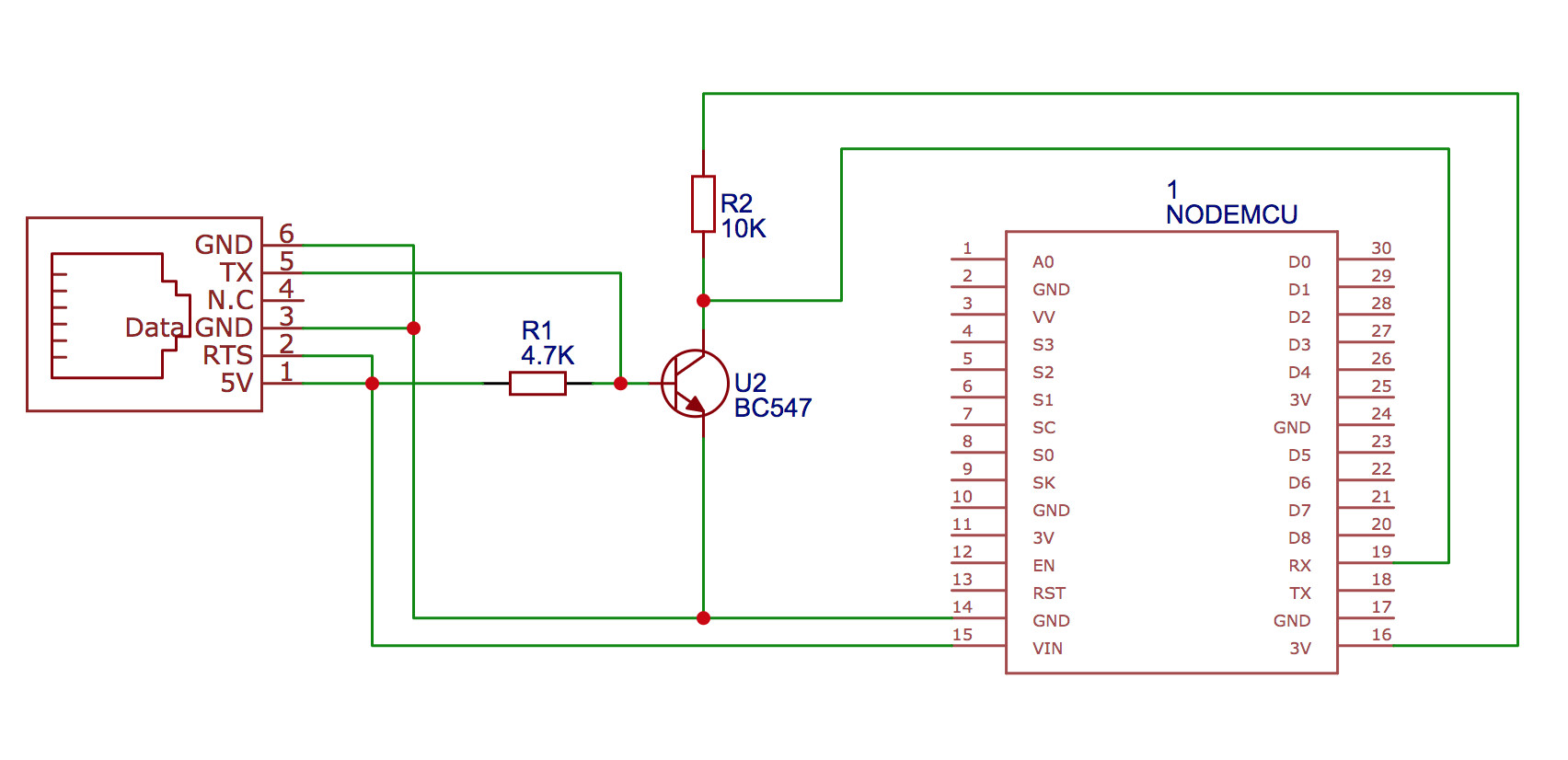

Mätaren matar med 5V som ESP8266 egentligen inte vill ha utan den vill ha 3.3V. Men har läst om de som har kopplat på 5V och kört ett längre tag med det även om det varnas för förkortad livslängd. Tror även du behöver invertera signalen men borde gå i mjukvara med.
Så det diagrammet ovan gör är en pull-down från 5V till 3.3V och invers om jag är rätt på det.

Men om min ESP8266 (Wemos) redan har matning?
Behöver jag då bara brygga 5V med RTS på mätaren och skicka TX från mätaren till RX på ESPn? Eller är jag helt ute och cyklar? Behövs den där BC547 alls då?

Mata med 5V från mätaren annars och ta bort USB-kabeln och använd schemat rakt av...?
Annars kopplar du bara inte in 5V pinnen i RJ11-kontakten.

Använda schemat rakt av är ju enkelt var för sig, men kan jag kombinera båda utan att något brinner upp? :)
Vad jag förstått när jag läst runt så ger inte 5V från mätaren tillräckligt med ström för att driva mer än bara minimum.
Hittade detta schemat som använder en wemos med USB ström, ser ut som att det kan funka.
Och som bonus kan jag använda en vanlig telefonkabel istället för en med 6 pinnar.
Wish me luck, återkommer om wemosen inte brinner upp :)

Säkert inte fel med extern strömförsörjning.
Men enligt Svanströms beskrivning behöver du ju ändå koppla ihop pin 1 och 2 i kontakten på mätaren för att den skall spotta ur sig något.
Som jag förstår det behöver PIN 2 5V för att spotta ur sig något, och enligt schemat ovan så ska man alltså kunna ta det från Wemosen?

Sorry, missade det. Helt riktigt, det borde bli rätt.
Jaha, då var det klart och inget har brunnit upp än.
