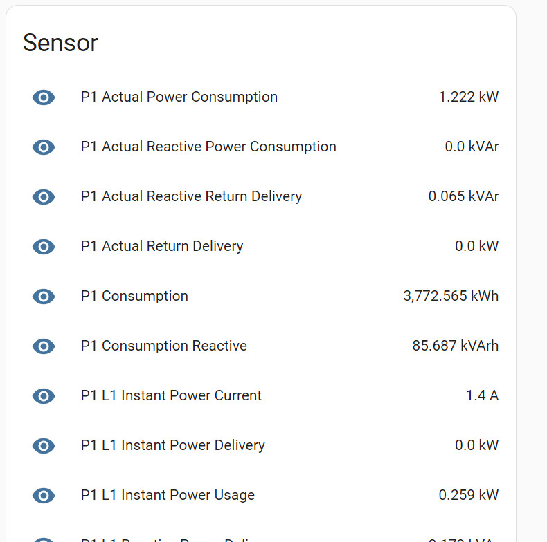

På hukommelsen sender Omnia E-meter en payload hvert sekund. Muligens "bare" 2,5 sekunder, men om du kun får oppdatering hvert minutt er det nok noe galt et sted i oppsettet ditt.R Ryden skrev:Hej jag kan nu uppdatera att när han-porten väl var aktiverad så gick det mycket bättre!
Nu har jag lyckats få in data genom mqtt till Home Assistant.
En fråga är dock, i min kod har jag lagt in en uppdateringsfrekvens på 1min, dock så får jag inte seriellkontakt oftare än ca var annan minut. Är det rimligt för min kamstrup omnia-mätare eller borde jag kunna få det oftare. Jag har konstant 3.3V på pinne 2 (Data REQ).
Vh Johan
· Stockholm
· 1 669 inlägg
Med konstant hög REQ kommer mätaren att skicka datapaket åtminstone var 10:e sekund. Så en eller två minuter låter som en f/w-inställning nånstans.R Ryden skrev:
Eventuellt kollar den varje minut men hittar ett delat paket och börjar om med en minuts delay tills den startar lyssningen strax innan nästa minut och då får ett komplett paket...
Jag har lagt in kod som stänger av lyssningen mellan läsningarna och slår på igen strax innan nästa minut. Sen läser den av först anlända kompletta paket (CRC stämmer) och avkodar det, skickar till MQTT etc varefter den stänger serieporten tills nästa lyssning. Funkar bra.

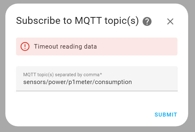

Hej det gick sådärJ Jannet skrev:
Jag har nu en fungerande ESP8266 kopplad till HAN-porten och HAN-Porten är aktiverad.
De t jag har kvar att lösa är dock:
1. Möjlighet att få ut data oftare än varannan minut, vet inte riktigt varför. Funderar på att koda om så att jag skickar REQ med digitalutgång på ESP istället för ständig REQ med 3.3V.
2. Jag har inte rikrigt fått till ett bra sätt att visa datan i HA, provar med AMSHAN, men fastnar när jag ska lägga till Mqtt-topics:
Någon som har tips på bättre sätt att lösa detta?
