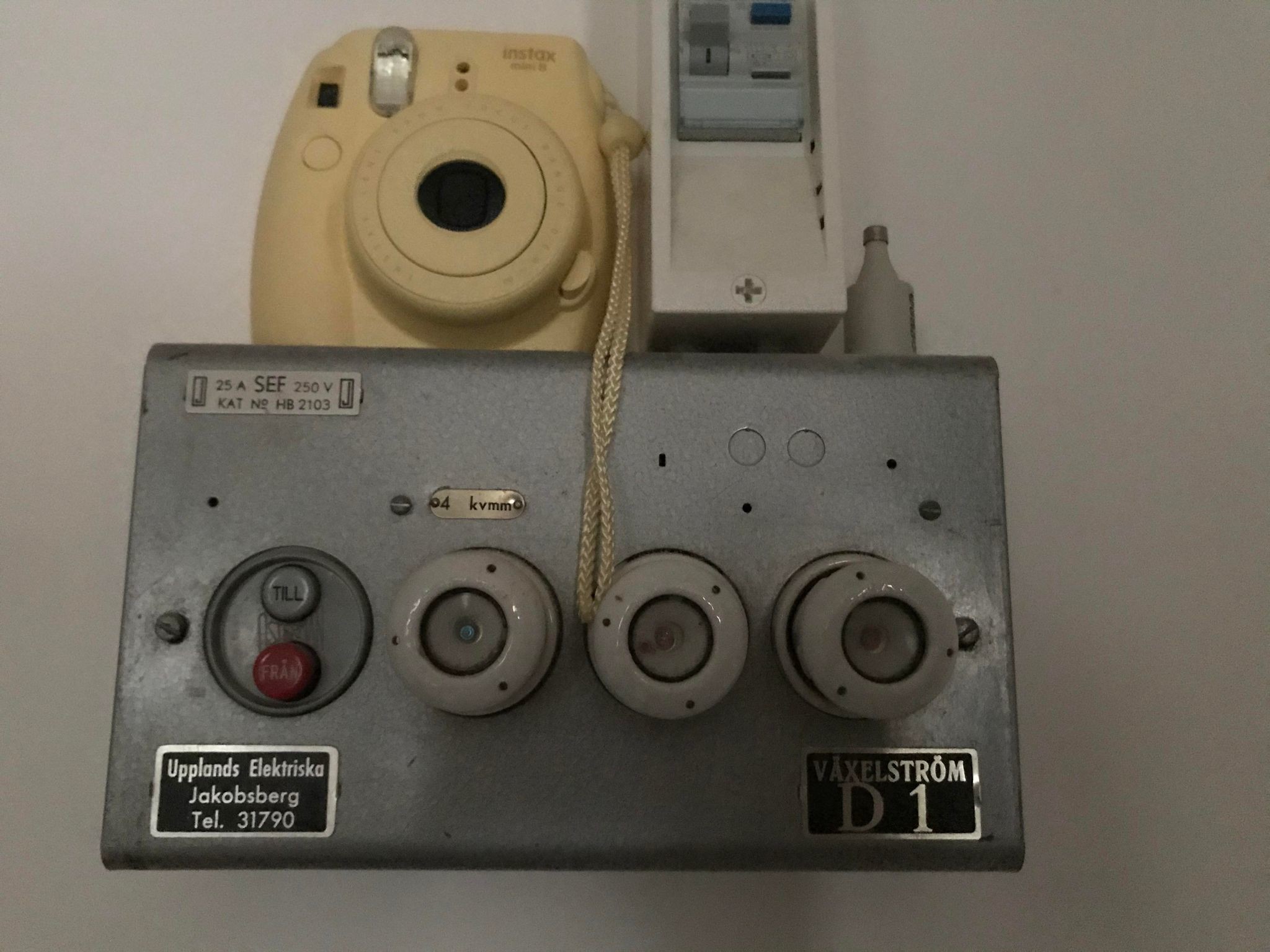

Stänger jag denna brytare så slutar spisen att fungera, så den har ju något med det att göra.E elmont skrev:
Jag vet inte vad mer jag letar efter isf, det enda som finns är detta:
Nere till vänster tycker jag mig se en säkring med blå "plupp" det skulle i så fall vara spisens säkring. JFB som sitter ovanför centralen skyddar med stor säkerhet hela centralen och inte bara spisen, Så borde det i alla fall vara

Då är jag med.E elmont skrev:Nere till vänster tycker jag mig se en säkring med blå "plupp" det skulle i så fall vara spisens säkring. JFB som sitter ovanför centralen skyddar med stor säkerhet hela centralen och inte bara spisen, Så borde det i alla fall vara
Ps
Jag ser även en klisterlapp ovanför säkringen där det står arean på ledningen som matar spisen.
Då är jag tillbaka till att fråga om allt nedan kan nu bekräftas med dessa bilder:

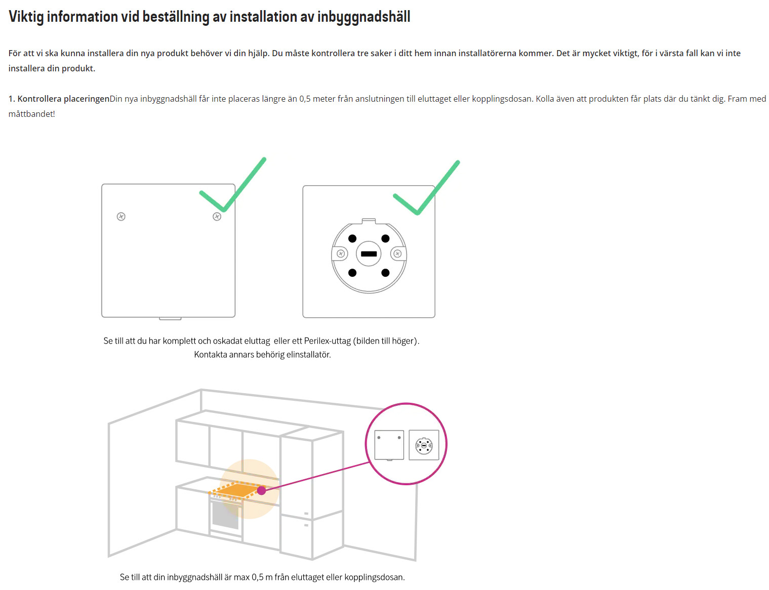

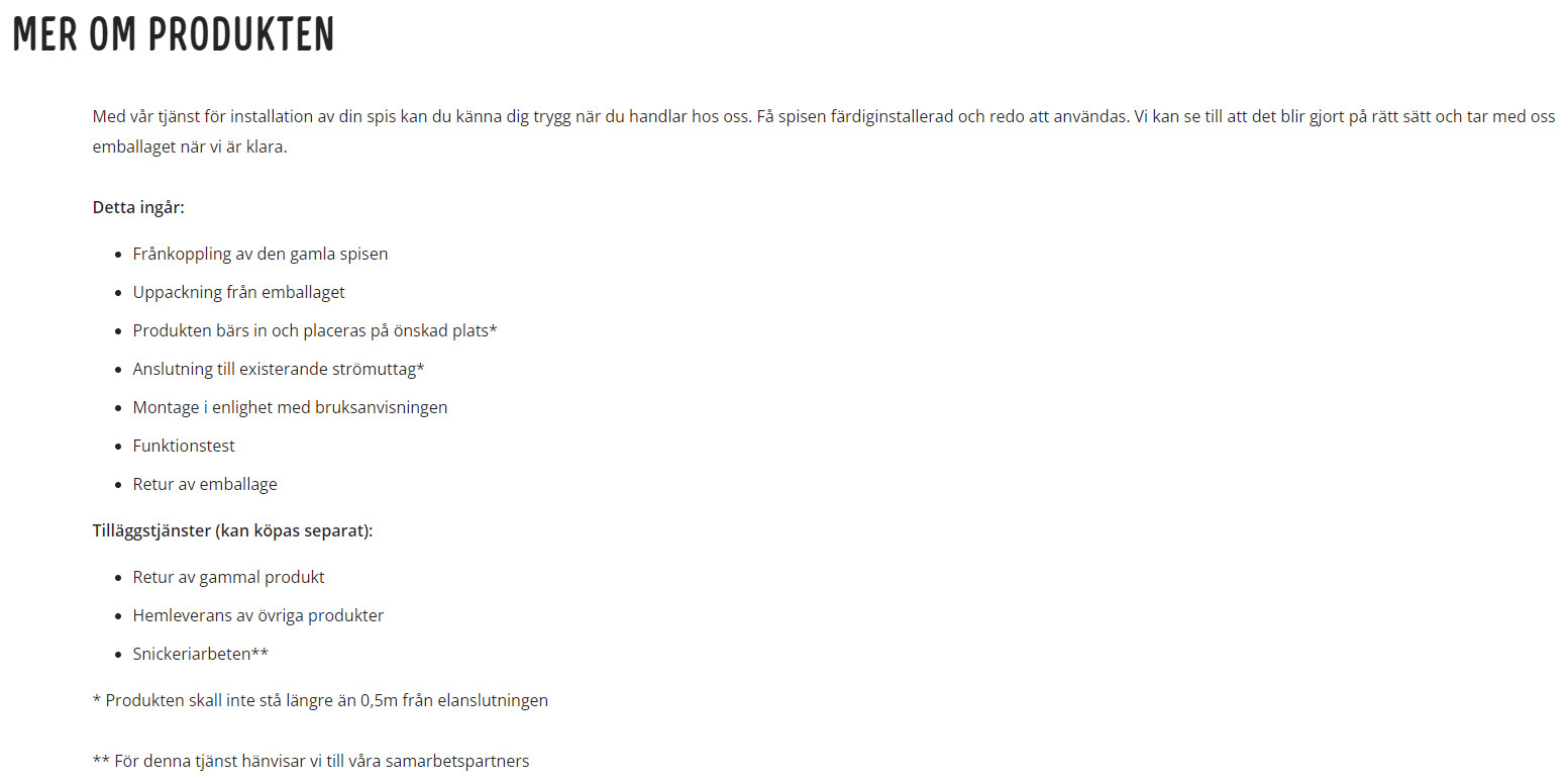

@Mithras Så här står på Elgigantens hemsida för installation av spis;
Tydligare beskrivet för installation av häll;
Så ni behöver fixa uttag/anslutning med en elektriker.
