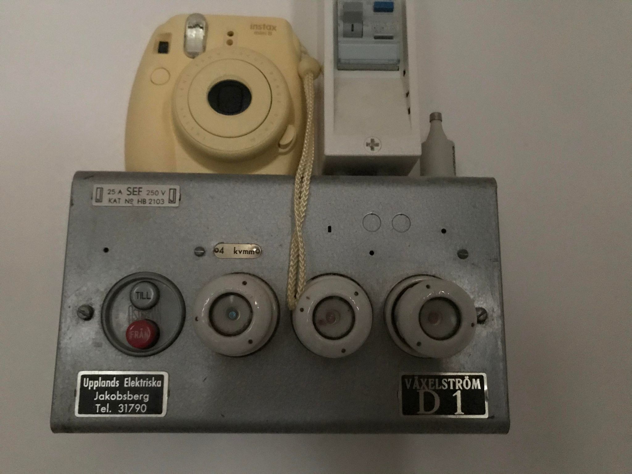

Det var som sagt standard med enfasmatning till lägenheter förr, tror det var så ända fram till 90-talet. Men det kan ju vara så att man dragit fram trefas till lägenheterna vid någon större renovering af byggnaderna, ex. i samband med stambyte. Så en bild på elcentralen vore bra.

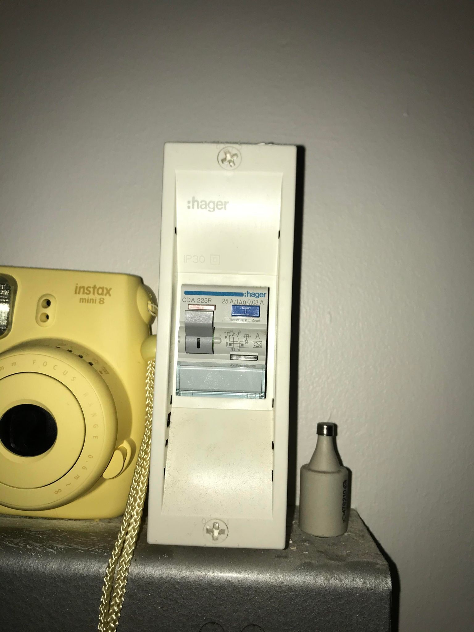

Och jag svarade att det "kommer ut" enfas 230 V, troligen 16 eller 20 A.M Mithras skrev:
Nej, vi ser allt vi behöver se på bilden.M Mithras skrev:
Ja, nästa spis måste gå att koppla in på en fas 230 V. 99.9% av alla nya spisar och hällar klarar det. Men det kan bli problem med en riktigt gammal spis.M Mithras skrev:
Ja, eftersom det handlar om fast anslutning i en anslutningsdosa så är inkopplingsarbetet behörighetskrävande. Det skulle dock gå att låta en elfirma montera ett Norwesco enfasuttag då bl.a elgiganten har dille på att sälja spisar med sådan stickpropp.M Mithras skrev:
Inte så mycket mer, men det som är värt att veta är om det just handlar om en gammal lägenhet med enfas. Då är kompisen troligen låst vid enfas. Det går alltså inte att dra fram trefas till spisen. Man kan fråga hyresvärden om det finns planer på trefas till lägenheterna i framtiden. Med trefas kan man nyttja en elspis fullt ut. Det kan vara så illa att lägenheten är avsedd för gasspis, och då finns inte mycket "utrymme" elektriskt sett för en fullstor elspis.M Mithras skrev:
Nu har jag varit och kollat säkringen i lägenheten.
Ser ut som 25A.
Kan jag nu utgå lugnt och fint från att:
1. Enfas
2. Ny spis ska vara 230V
3. Installation ska ske med fast anslutning av behörig tekniker
4. Ny spis kommer fungera med allt påslaget pga den höga A
5. Att göra om till trefas är troligtvis något att glömma
Stämmer detta nu? Finns det något mer att tänka på?
