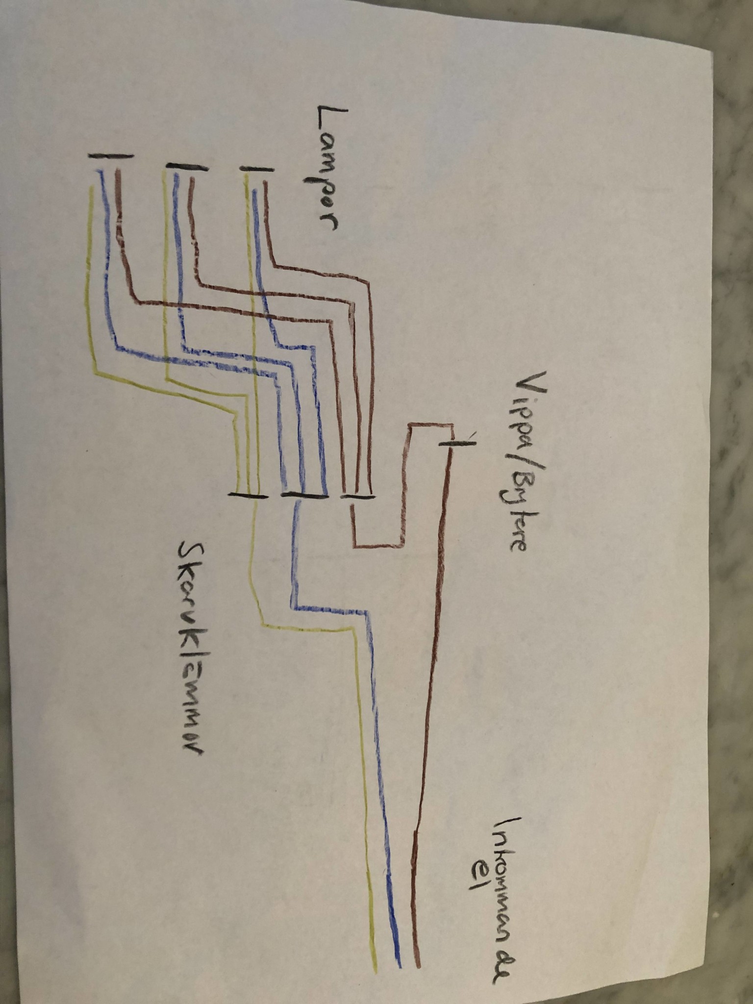

håller på att koppla in lite lampor till en vedbod/förråd och skulle behöva lite hjälp av någon kunnig att se över mina tankar
jag hoppas ni ser bilden hur jag tänker men det är tre lampor som ska gå på samma brytare.

TS undrade om någon kunde se över TS's tankar och det verkar väl, som om TS har tänkt helt rätt ?
En regelrätt parallellkoppling och det enda man måste tänka på är att lasten inte blir för stor för strömbrytaren och ledningarna.

Ja så långt man kan se av kopplingsschemat ser det rätt ut. Sedan gäller det ju att skarva med rätt material, kopplingsdosa ock kabelbolag.

Så länge du väljer kabel avsedd för fast installation blir det nog bra. Men det handlar inte så mycket om att lamporna drar lite ström.
