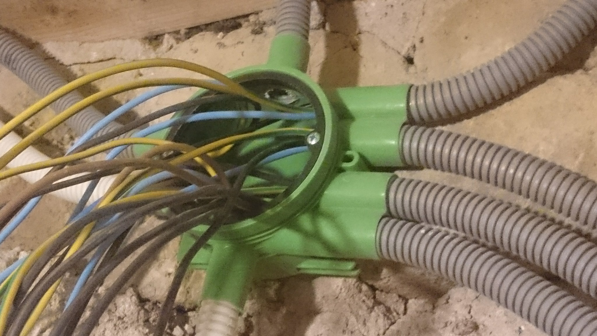

Håller på att bygga om hallen, har dragit flexirör med kabel till 5 belysningar. Har dragit in alla rör i en kopplings dosa men upptäckte att det blev 24 kablar som Ska kopplas ihop av elektriker. Min fråga är
Går det att ha 24 kablar i en Grön kopplingsdosa med många elkablar och flexrör i en byggarbetsmiljö.
n kopplings dosa eller Ska jag dela upp det i ytterligare en kopplings dosa till?
4 lampor i tak plus en utomhus belysning
10 A säkring.
4 strömställare.
Kopplingsdosa är grön till Enkel gips 8 cm diameter.
Och hur kopplar jag då ihop dessa två dosor?
Tacksam för råd

24 kablar är det som tur är inte, men 24 ledare/trådar låter också i mesta laget. Överlåter detaljerna om hur man bäst löser det åt andra svar.
Skulle göra så mycket jobb själv jag kunde göra innan jag ringer honom

Kan du rita upp ett schema hur du tänkt?
Är det inte 230 Volt?

Det är väl inräknat spänningsfallet som blir när allt är igång.
mattoys
Det är 230 volt
10 ampere säkring
Ska gå till tre lampor i tak belysning
En utomhus belysning
Du skulle låtit elektrikern planerat dragningen innan du körde igång. Det är alla ggr bättre att ta ett snack innan man rusar iväg och ställer till det. ;) Det är inte kul att komma och det ser ut på det viset.
