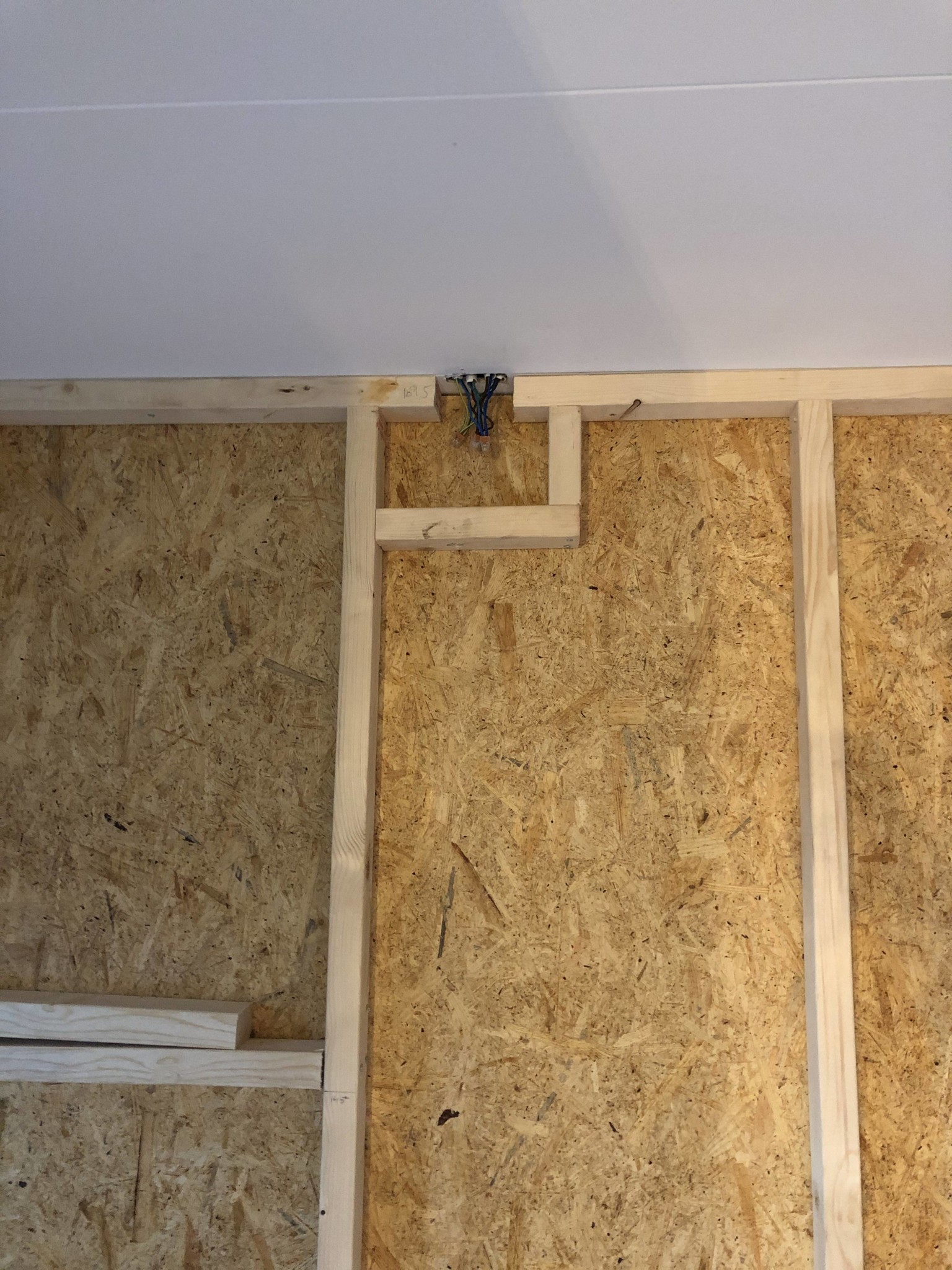

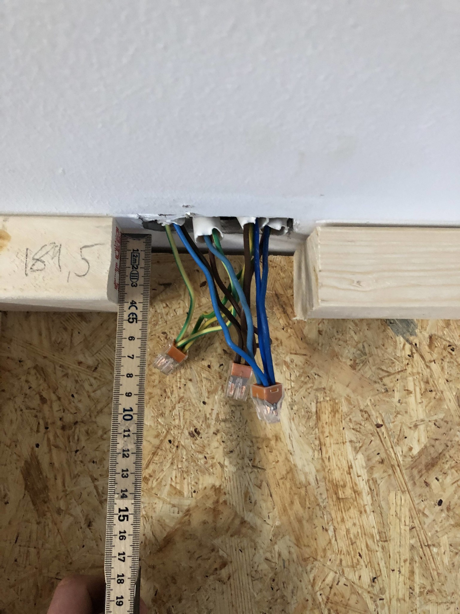

Jag tänkte bygga en vägg och dra ner till ett eluttag längre ner på väggen. Dessa trådar kommer ut ur taket och de är för korta för att få in i kopplingsmuffar och kopplingsdosa. Är det möjligt att skärma av kopplingarna från isoleringen med reglar enligt bilden och sedan sätta ett doslock i väggen framför kopplingarna så att de är lättåtkomliga och sedan dra ett flexrör genom regelbiten ner till uttaget. alltså att kopplingarna ligger fritt som de gör nu utan kopplingsdosa och bara ha ett lock istället? eller måste det finnas en kopplingsdosa?
tacksam för tips. Elledningar som sticker ut från ett hål i taket nära en timmerstomme och mätsticka visar storlek.
Möjligt, ja. Helt fel och otillåtet är det också eftersom det är en brandfara.
Byt ledarna eller sätt kopplingsdosan i taket istället om det är enklare, beror lite på var rören kommer ifrån.
Bo.Siltberg
Ja nån dosa måste du ju ha att koppla ihop'at i. Blir det helt åt fanders med en dosa just där får du flytta rören, och dra i längre tråd.
