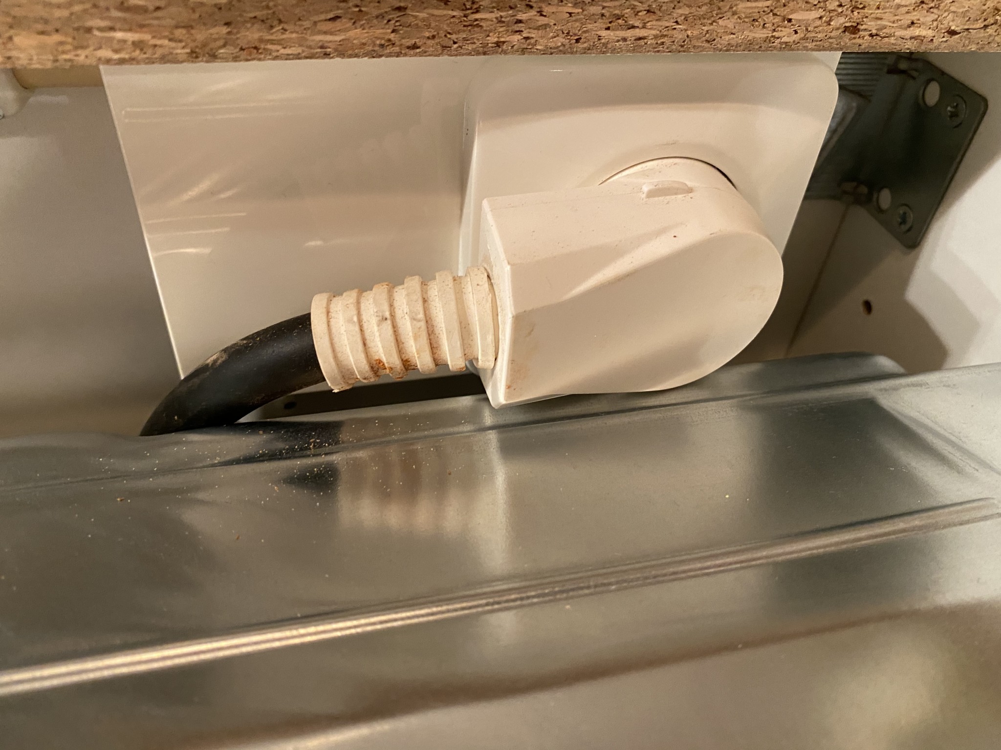

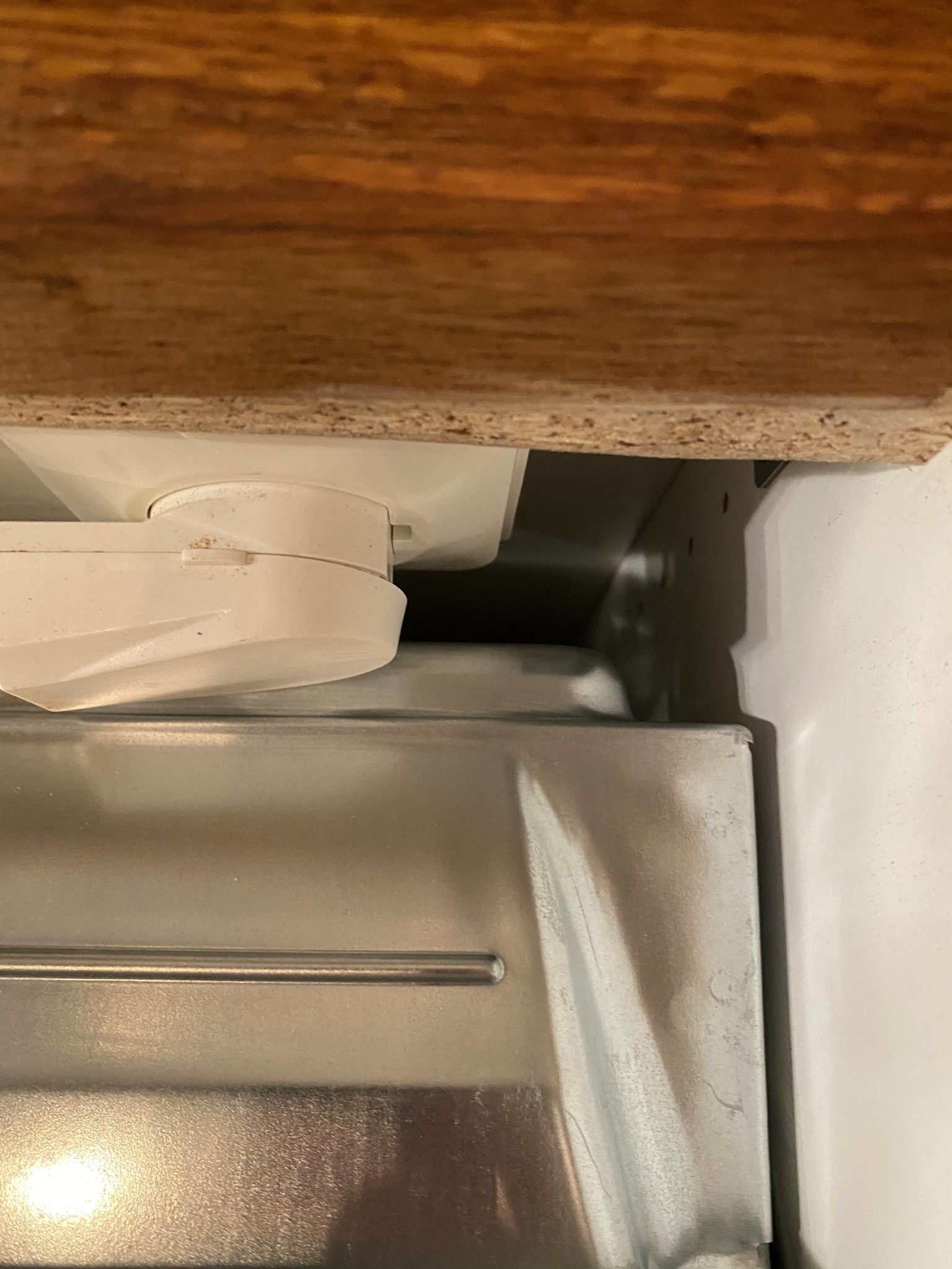

Jag har köpt en ny inbyggnadsugn då den gamla gick sönder. Den nya var något större än den gamla.
Någon som vet om det är okey att kabeln och uttaget till hällen ligger nära/på inbyggnadsugnen? Eller kan det bli för varmt?
  • Kabel och eluttag placerade nära en inbyggnadsugns kant vilket kan medföra värmerisk.
  • Elkabel och uttag nära en nyinstallerad inbyggnadsugn under en arbetsbänk.
Ytterhöljet ska inte bli så varm att det uppstår brandfara.
Stefan Jäderberg
Titta efter om bruxet har anvisningar om ventilation och minsta avstånd till brännbara delar.
Därefter går det ju att hålla koll på värmen för att se om det fungerar.
