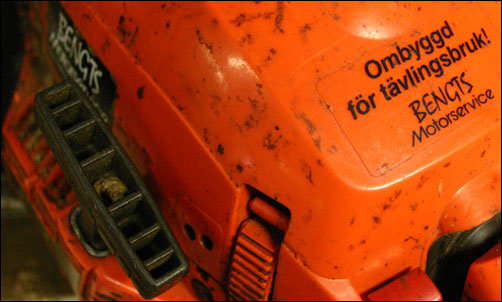

5) Med detta avklarat ringer du Bengts Motorservice i Skeppshult
0371-361 22 och beställer en sådan här lätt trimmad Husqvarna 346xp
6) Gratulerar - nu har du en riktig motorsåg som kommer att skänka
dig mycket glädje i framtiden.
