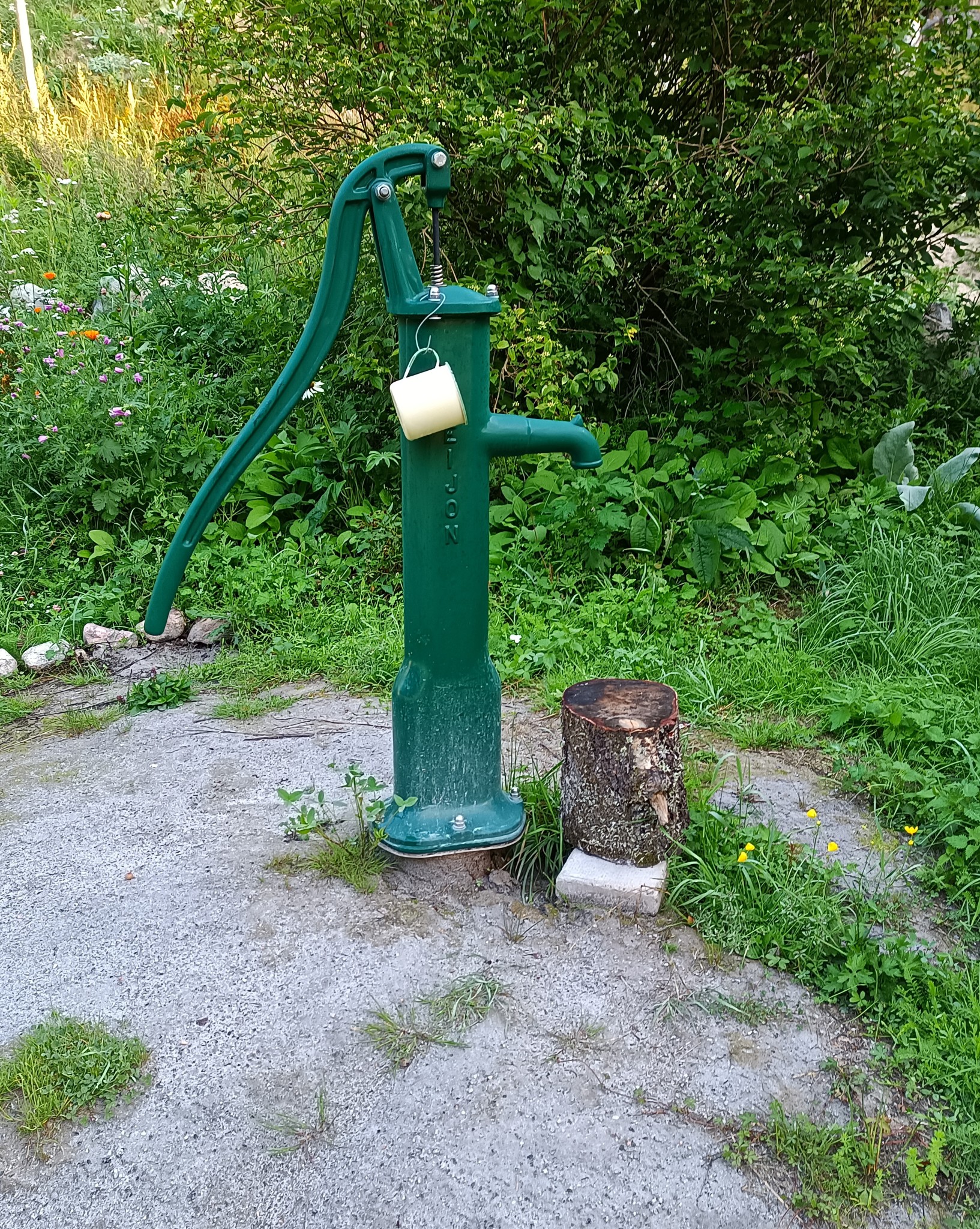

Hur kan jag få ut elkabeln till en djuphålspump om det sitter en handpump i borrtoppen. Normalt skarvas kabeln i borrtoppslocket men nu har jag inget lock?
Bilder underlättar :cool:
Jag tex förstår inte någonting av hur det ser ut.
Kanske jag inte har tillräcklig fantasi ;)
Sorry, en bild är alltid bäst...
  • Grön handdriven brunnspump placerad utomhus bredvid en trästubbe på en gård.
Ett T-rör under pumpen?
Protte
Bygg en "borrtopp" mellan borrhålet och handpumpen där du även har utrymme för en kopplingsdosa.
Uffe A
Protte
Okej, förstår inte riktigt men du menar att gå ut med ett rör genom foderöret strax innan borrtoppen och skarva kabeln utanför? Det gäller bara att inte få in ytvatten.
Ja det kanske är så man får göra, en variant av borrtoppslock med kopplingsdosan utanför, frågan är om jag lyckas få till det...
