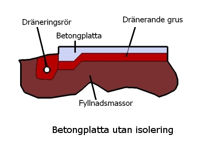

Hade tänkt dränera huset som är byggt på en platta på mark som står på sprängsten. Egentligen blir det därför inte mycket till dränering utan syftet är främst att få bort jord och annat sugande material från kontakt med plattan.
Dock så är elkabeln för inkommande el placerad längs ena husets sida. Det innebär att kabeln ligger i det område där jag tänkt fylla upp med 8-16 makadam vilket inte är en särskilt bra miljö för en kabel. Hur löser man detta?
Det är alltså där dräneringsröret i ovanstående bild är placerad som kabeln är förlagd (ungefär).

Är det inget gult skyddsrör som kabeln ligger i , så är det inget bra att lägga makadam intill den, kan bli skada på ytterdelen efter något år kanske, se här vad som finns i skyddsväg som är delbara och då behöver inte kabeln läggas om. https://www.google.com/search?sourc...AhVVEncKHSJ_COsQjJkEegQIERAB&biw=1536&bih=722
