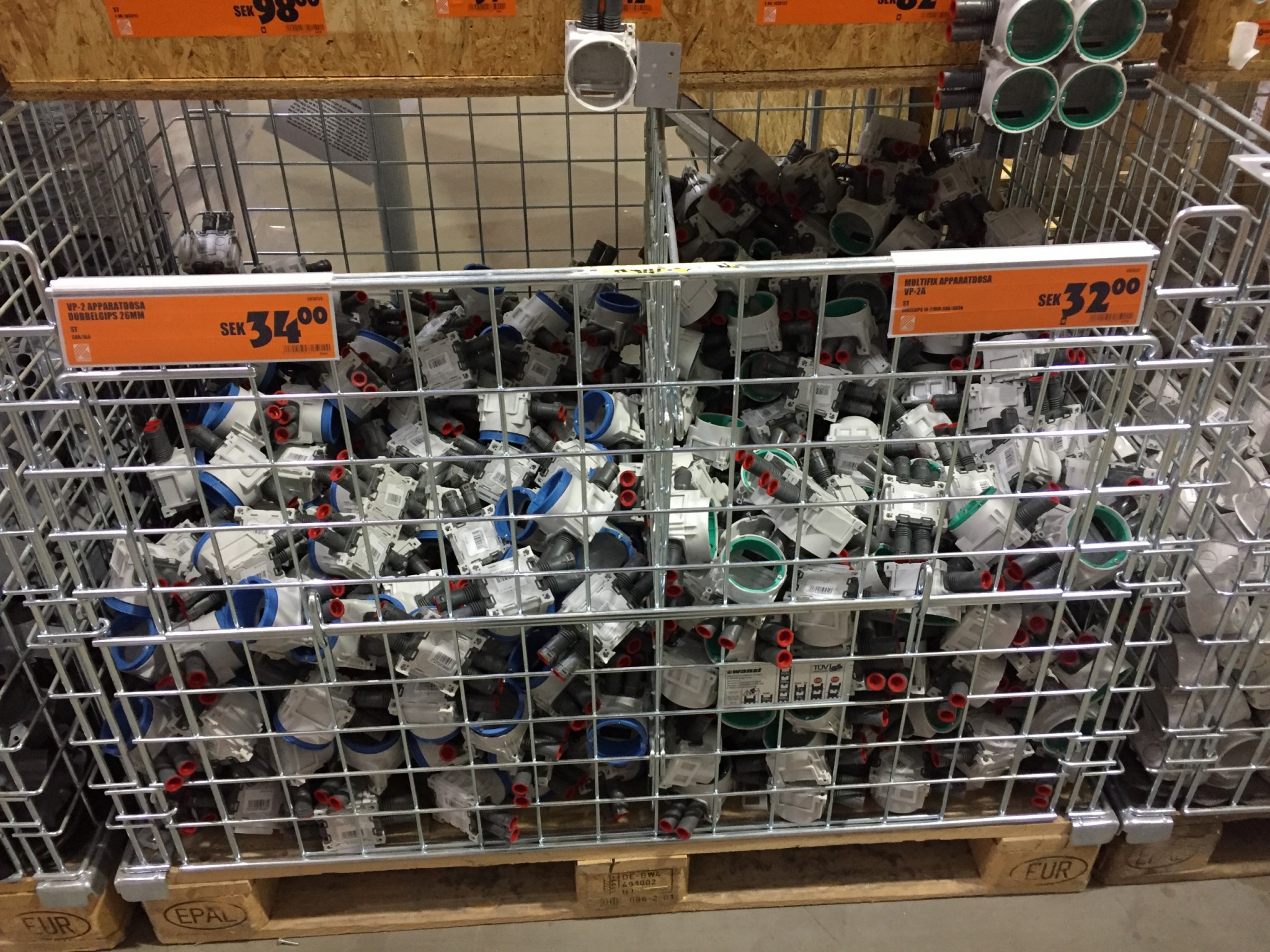

Vilka kopplingsstycken ska man sätta mellan dosorna om man vill använda "Exxakt" flerfacksram? Såg att det finns en tunnare variant och olika grövre.
Brukar väl sitta på, har i alla fall gjort när jag shoppat dylika. Kostar 32:- på Hornbach, som även har blindplattor som efterfrågades högre upp 2013 ...
Bild från min egen "Hornbach prislista", du ser kopplingsstyckena på dosorna ...
Elektriska kopplingsdosor i en korg på Hornbach med priserna 32 och 34 svenska kronor synliga.
Åhfan, bra pris!
Är det dessa kopplingsstycken man använder vid montering i flerfacksramar? Eller krävs det mer distans då?
Använd de som ingår. Hornbach har även strutar(?) för 20 mm rör till dessa.
Aha, men mellanstycken har jag hittat 3st olika, för olika cc-mått. När används då dessa?
Om du bygger utan kombinationsram då uttagen/brytarna behöver mer avstånd mellan varandra.

Du tar doskniven och skär upp plasten som är extra tunn där kopplingsstyckena sitter
Det finns 2 öppna sidor på VP2 dosorna så du kan vända dessa med öppningarna mot varandra och flytta stutsarna till lämpliga sidor (och skära upp vid behov). Mellanstyckena som följer med har redan öppningar.
