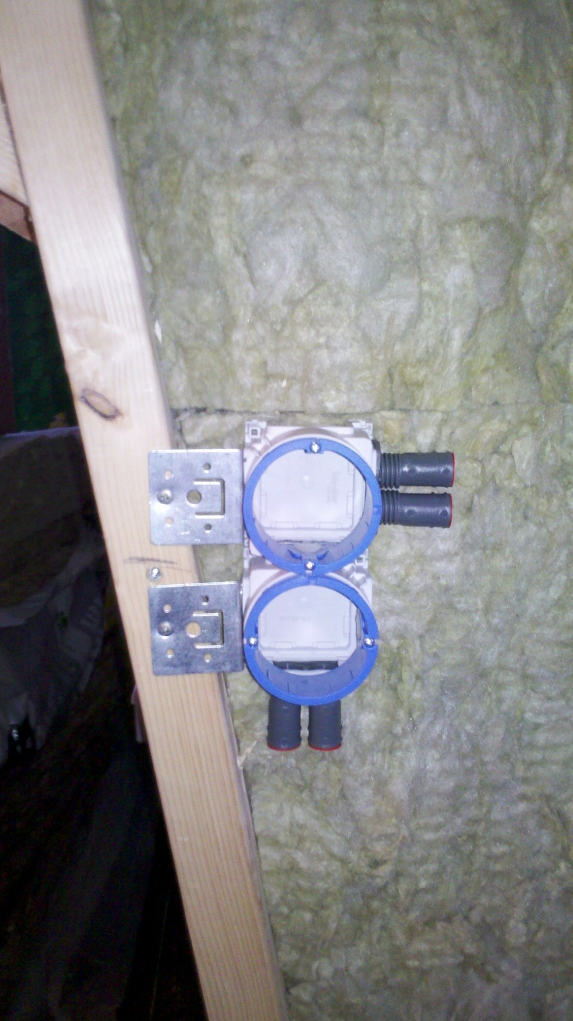

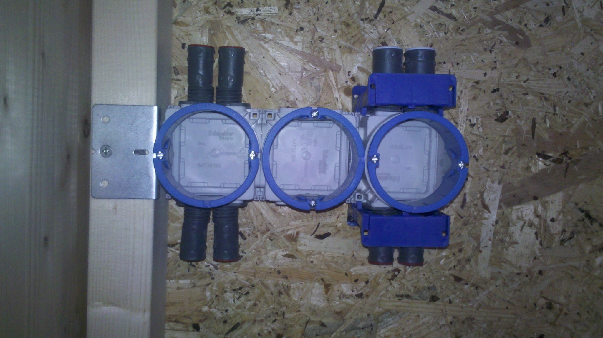

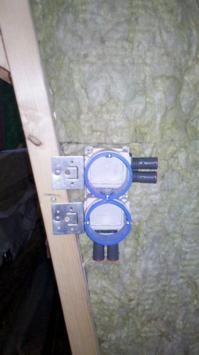

Här är tre bilder som visar hur mycket enklare det är med VP-2-dosor jämfört med traditionella dosor.
Kunden hade köpt egna dosor och att i detta fallet söka efter spillvirke (allt bortstädat och lite virke i garaget) och att mäta, såga och skruva tar en jäkla tid jämfört med VP-2 som enkelt gick att skruva dit med regelfästen.
Denna bild illistruerar hur enkelt VP-2 kan byggas upp och skruvas upp. Även väldigt enkelt att flytta
dosor som endast är skruvad med reglfäste.

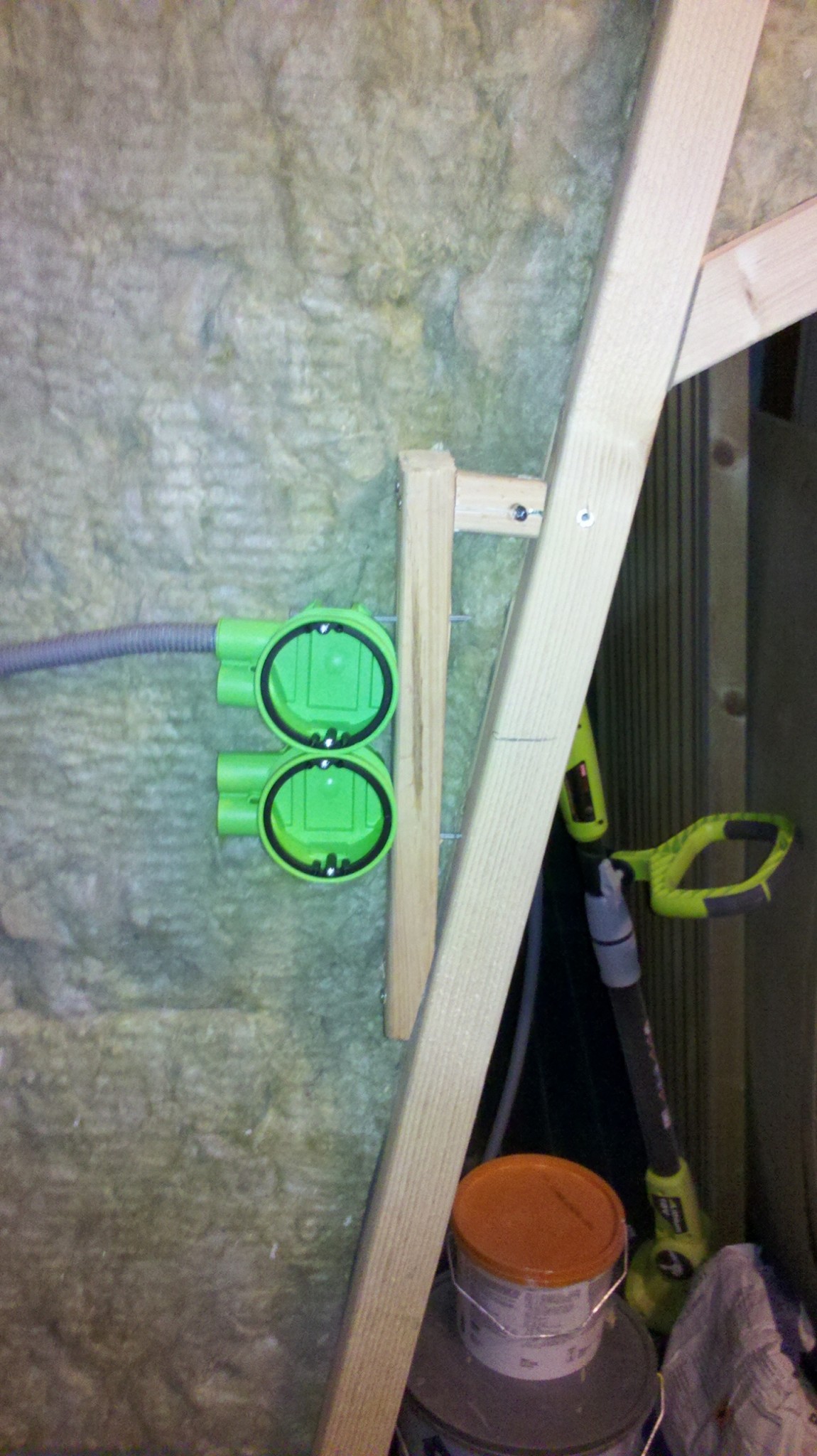

Här är dock en bild som visar fördelen med traditionella, runda dosor. I dessa fall är VP-2 mycket sämre.

Gillar starkt VP2 jag också, som amatör. Men jag drar ju bara nätverk....eller hur?
Förresten, i bild 3 längst till höger, vad är de blåa ramarna, skivfästen för särskilda regelmått?
Ja precis, det är skivfästen. De blå är 70 mm.

Regelfästen med taggar (ELKO och ABB/Ensto) som man ska slå fast i regeln är fans påfund. ELJOs reglfästen som skruvas fast är guds påfund. Dock har ELJO tydligen gjort förändringar på sina reglfästen nu till det sämre (se bild 2, gamla, och bild 3, nya).

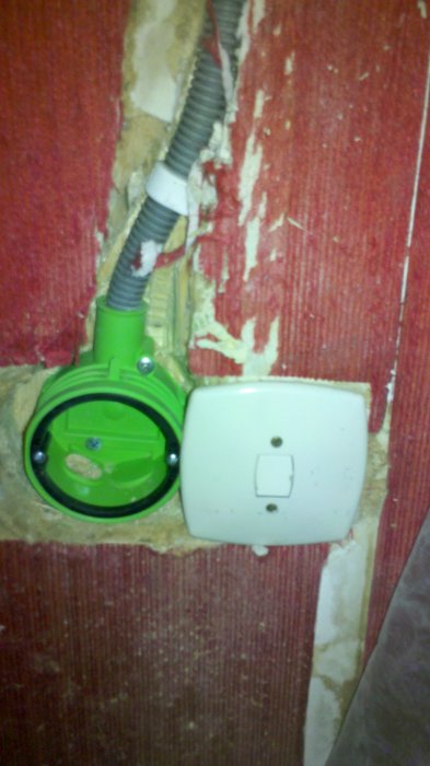

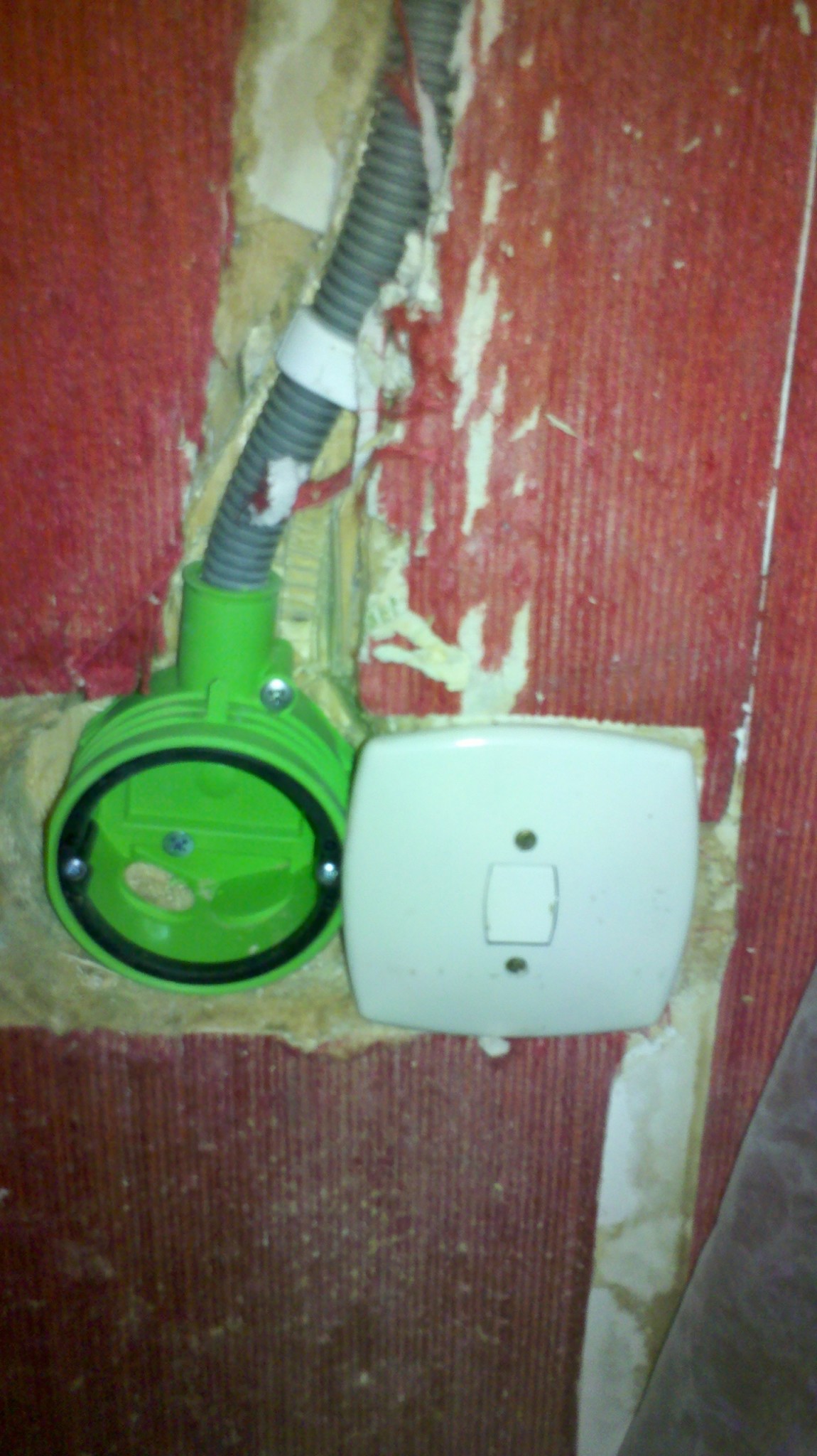

På fjärde bilden är den gröna dosan fastskruvad med en skruv inne i dosan, det är även en stuts som är avskuren med öppet hål mot trä som följd....får man verkligen göra så??
