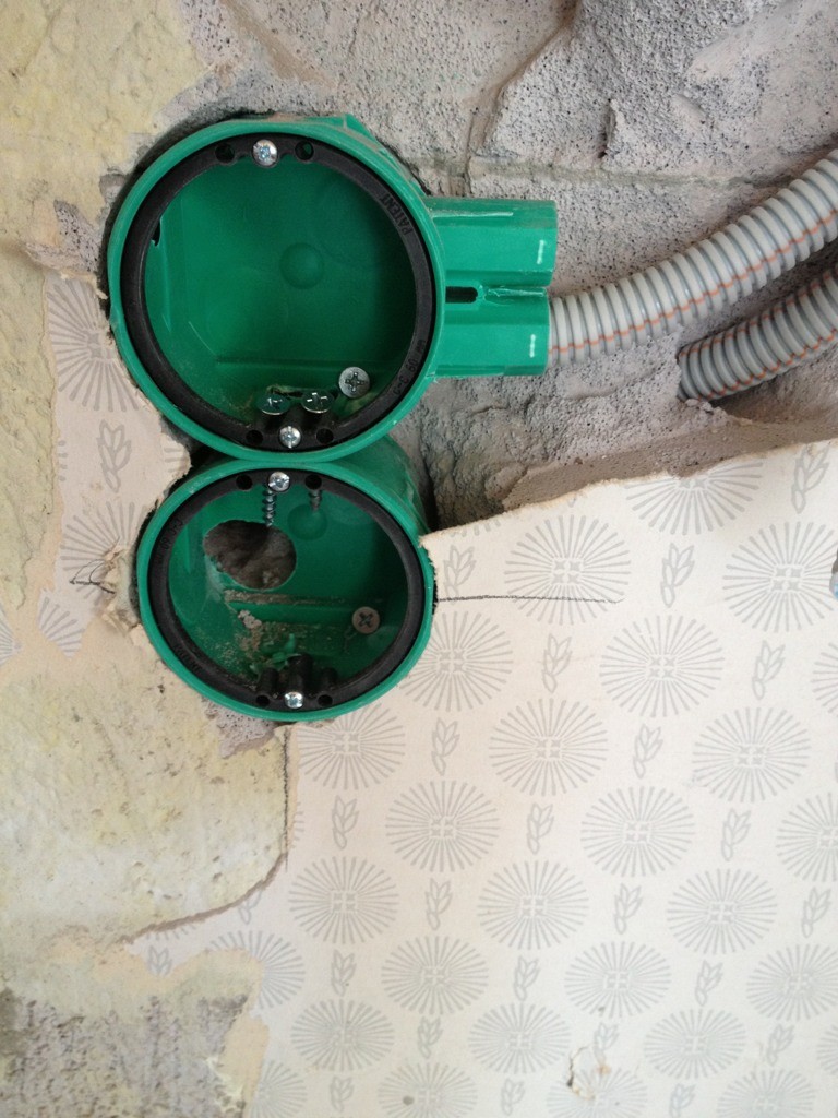

Jag kan aldrig minnas att jag sagt annorlunda i någon tråd för att det varit en hempulare. Jag anser och har alltid ansett att fästa en dosa med en skruv mitt i inte är en stor grej.GK100 skrev:

Du ska inte ta åt dig Patrik, du råkade bara för att du visade det i tråden få bli exempel på hur jargongen ofta är när även små fel eller brister diskuteras här. Just detta med skruv i dosan är nog också bland det mer marginella vi brukar ta upp här.

Vp-2 doserna är grymma i reglade väggar men när vi kör i sten väggar gör vi fortfarande de klassiska gröna/röda doserna.
Ang. Skruv i dosan har jag fått det sagt av min mentor att man får aldrig ha det. Det jag gör är i sten väggar så klipper jag rent dosan och lämnar enbart stosarna som behövs och sedan kan jag sätta skruv i dosan tills att målaren fyller med gipsbruk runt dosan och över rör, sedan tar jag bort skruven. I trä väggar finns ingen anledning till att ha skruv i dosan!
Jag tänkte eg inte skriva mer här men känner att jag måste svara trådskaparen.Patrik_Hed skrev:
Skär man bort de två stutsarna utan hål in i dosan har man fortfarande en att fästa slangen i.
Moderna strömbrytare och uttag har fått en plastskiva bakom/runt, i förhöjningsramar följer det med en plastskiva att ha bakom, en central får inte monteras på brännbart underlag utan skydd bakom....allt det där har säkert kommit till av en anledning då det inte fanns förut.
Men för att svara på din fråga:
Tänk att det ska sitta ett uttag istället för en strömbrytare. Det blir en rejäl kortslutning i den anslutna apparaten och fasen (eller nollan) sitter lite dåligt i anslutningen i uttaget. Det kan då slå ut en rejäl eldkvast/gnistra (brukar göra det i svagaste punkten)och skulle det dra åt hållet där hålet sitter....behöver jag säga mer??
Eller att det är hög belastning under lång tid med varmgång som följd, tråden ligger i hålet och isoleringen börjar smälta och tråden har plötsligt blivit en glödande blankledare(brukar ske lite nu och då i centraler så varför kan det inte hända i ett uttag?)
Sitter dessutom dosan i en spånvägg är riskerna ännu större.
Jag vet att det kanske är extrema exempel och att det kan gå illa även utan hålet, men jag anser att man ska eliminera såna risker så gott det går. I det här faller tar det inte ens längre tid att göra det riktigt om man bara planerar rätt.
Jag tycker mig se en nonchalans hos dagens hantverkare (inte alla) som jag inte märkt förut. Vad är det för fel med att vara effektiv, noggrann och ha yrkesstolthet i det man gör??
Jag har jobbat heltid 20+ år som elektriker, sett mycket och blivit mer och mer försiktig genom åren efter vad jag sett då jag vet vad följderna kan bli så jag påpekar inte bara för att vara petig.
Jag är på inga sätt perfekt själv, jag har själv gjort en rejäl "tavla" i ämnet som kunnat sluta riktigt illa. Jag skarvade en FK med en EK (1,5mm2) i en kulodosa med "ubåtar", drog åt för hårt och förmodligen gick kardeler av på FK´n med varmgång som följd. Plasten i lock och botten på dosan smälte, som tur var hände inget mer. Gissa om det var en skakis liten kille som stod där sen och fick fixa felet.
Nu tänker jag inte diskutera det här mer, jag har sagt min syn på saken. Skulle jag vara ensam att se det så har jag väl förmodligen fel.
Det är såklart skillnad på äpplen och pären, men angående skruven i dosan tänkte jag ändå nämna att jag bodde i en hyresrätt en gång där elektrikern monterat dosan så. Vad han missade var att skruven gick igenom väggen och in i ett IKEA-gångjärn.
Nu hände inget men man behöver inte ha speciellt livlig fantasi för att tänka sig en liknande miss med allvarliga följder. Trådbackar, för långt skalade FK etc.
