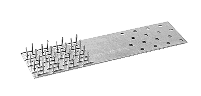

När jag jobbade i Tyskland för ett antal år sedan så monterade elektrikerna upp dosor med dosplåtar som inte behövde spikas eller skruvas, dom såg ut ungefär som denna spikplåt:
Det tog inte många sekunder att montera dom dosorna, och dom slogs in i reglarna så dom inte var i vägen för skivbeklädnaden.
Nån som vet ifall det finns liknande dosplåtar i Sverige?
