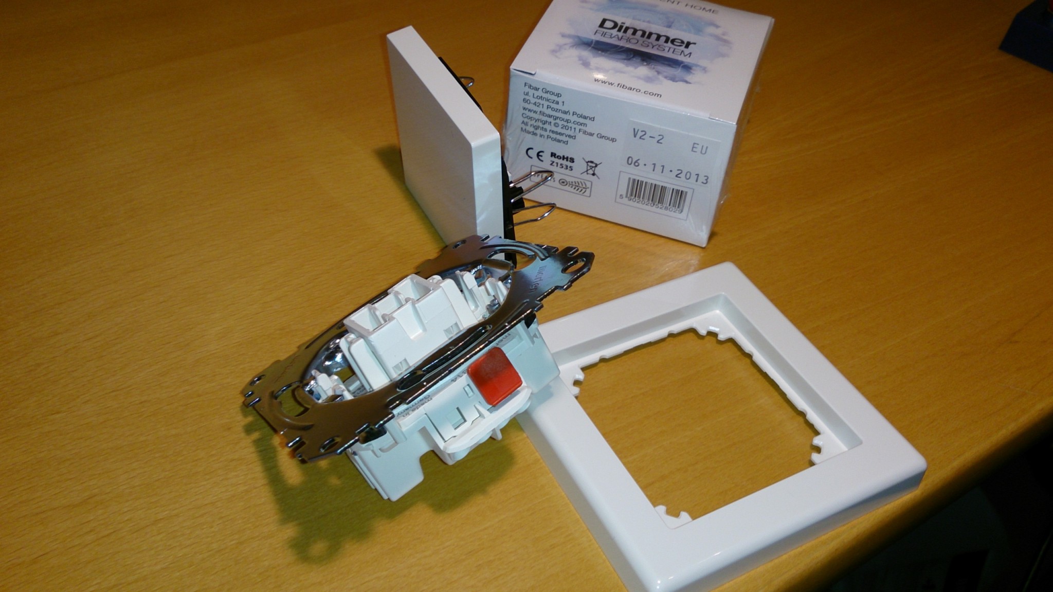

Kan nu meddela att det fungerade fint att montera Exxact-insatsen i en Mertenram.
Tyvärr har vipporna olika utformning så de går inte att flytta mellan insatserna. Fick tyvärr bara tag på en vit kronbrytare på Jula idag.

På svenska och hos elbutik kallar Merten sina monostabila brytare för "vipptryckknappsinsats". Osäker på tyska dock.
Jag tänkte först köpa sådana till mina z wave-puckar men upptäckte att det blev trångt bakom Merten-brytarna så för min del slutade det med att jag satte eljo exxact-insatser i Merten-ramarna istället. Fördelen med dem är att de inte bygger lika mycket inåt i dosorna - bra om det som hos mig är trångt i apparatdosorna. Mina ramar är silvermetallic så jag har lackat om de vita vipporna från exxact-insatsen så att de ska matcha ramarna. (Blev bättre än det kanske låter).
Tyvärr är väl exxacts vita färg mer kritvit än polarvit men annars skulle jag tipsa dig att testa med sådana exxactinsatser och fjädrar.

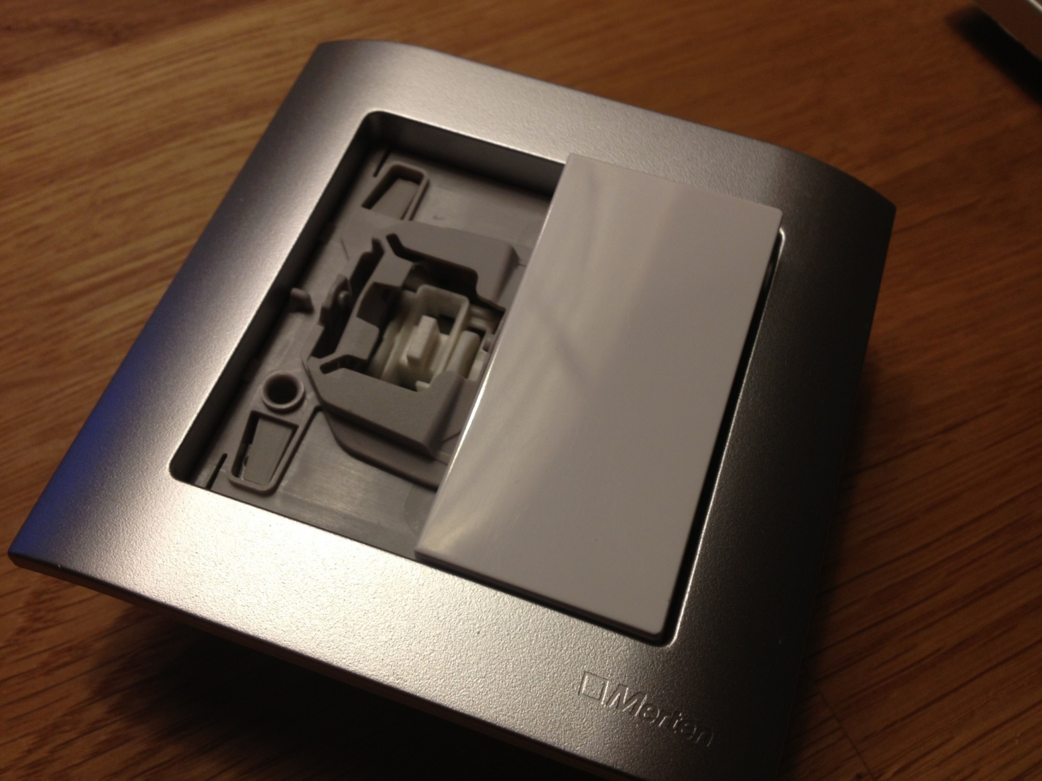

Anledningen till att jag bytte insatser till Eljos var endast att det i mitt fall var för trångt i appartdosorna bakom strömställarna. Mina puckar fick helt enkelt inte plats bakom och jag hade ingen annan bra lösning att gömma dem. Annars hade jag nog kört med Mertens vipptryckknappar.
Vet inte om detta svar hjälpte dig något att välja ;-)
joob skrev:
Jodå, det är jättebra för det betyder att jag måste provmontera den (felaktiga) Merten insatsen (som förvisso är rätt djup) jag redan har tillsammans med min Fibaro dimmer för att se om det får plats i mina dosor från 1958.
En dum fråga dock. Som du ser på bilden så har jag redan vippan (dvs. locket eller vad nu plastbiten kallas som man faktiskt trycker på). Om jag väljer brytare från Exxact-serien, går det att återanvända vippan med de en-knappsbrytaren som du länkar till? Om det går så har jag ju inga problem med färgdifferenser....
