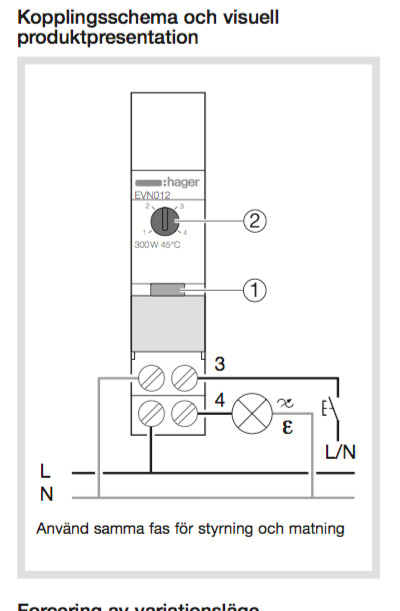

Du har alltså tänkt använda centralen som kopplingsdosa och för att inhysa dimmerpuckar?
Det är väl ok om du har plats och låter detta få ett eget hörn av centralkapslingen, dvs att det blir tydligt och överskådligt.
För övrigt ser detta ut att bli riktigt snyggt !

Dimmerpuckar? Är det sådana man monterar i dosor? I så fall nej. Jag tänker använda Hagers fina DIN-monterade dimrar. 300 W. Dom ska sitta nere i skåpet för kylning ja.Bo.Siltberg skrev:
Diskmaskin, kanske, men jag vet inte var den skulle kunna hamna just nu. Köket är byggt av containerfynd, så det blir svårt att få in...

Jag vet ju inte exakt vilken typ av containerfyndsfläkt jag kommer att installera, så jag tänkte det kunde vara vettigt att ha en dosa där så att jag kan få uttaget på exakt rätt ställe sen.
Dosan till höger längst ut ska fortsätta på nästa vägg så småningom är tanken.
En annan grej, dimrarna (300W styck) borde man ju kunna lägga på samma grupp i skåpet, så sparar man en säkring iaf...
Nu ska jag rita färdigt. Besvikelsen sen när man ska sätta upp det här och det på grund av bristande handlag inte blir EXAKT som i Illustrator kommer att bli enorm....

Hej! Det fick bli Eldons rostfria lantbrukscentral NRGA. Jag gick i tanke att bygga om en gammal central men bedömde sannolikheten att en elektriker skulle koppla in den som liten. En modern central känns som en fast punkt i vansinnet...
Mer frågor:
Var hittar jag större JR-klammer? Det finns upp till JR510, men jag skulle behöva för 7 kablar. Det kanske går att bocka till om man hittar rätt typ av rostfritt band som Pexymek använder när dom gör klamrarna? Eller finns det något annat knep – förutom det där med att använda två klamrar som nämns tidigare i tråden? Jag vill helst ha EN klammer för sju eller åtta kablar.
Var hittar jag rätt spårskruv till JR? Jag har börjat lite – på dolda ställen – med TSC-skruv. Det ser ju inte så bra ut. Det bör nog vara spårskruv. Vilken typ av spårskruv använde man "förr i tiden" till JR? Hade den skruven något namn? Finns kvar i produktion?
"Ritningen" – kan jag bunta ihop styrningen/impulstrådarna till dimrarna i en fyr- eller femledare? I så fall sparar jag en hel del kabel nämligen.
