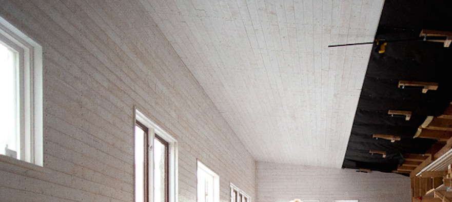

Dessutom saknar rummen lister (det ska inte vara några heller) så det finns inget att följa. Jag tänker mig att gruppera kablarna i JR5XX på väggen tio cm från taket – vad tror vi om det? Eller ska jag sätta så nära taket det går?

Svårt att säga, skulle behöva se en bild. Är taket rakt? Det blir inte snyggt om kabeln ska följa en krokigt tak - då är det bättre att lägga kabelstammen snörrakt lite under.

Det är råspont som panel på tak och vägg. Också hempulat så det är inte helt rakt
, men hyfsat. Huset har pulpettak och hög takhöjd (ca 3,10 m) på den sida som kabelstammen ska dras, vilket jag tycker talar för att dra den en bit ner. Frågan är hur mycket?
Hittade en risig bild, men jag tror du fattar:
I den typen av installationer som du beskriver brukar kablar och dosor vara förlagda ca 20-30 cm ovanför dörrar och fönster. Inte längs med taket såvida inte takhöjden är låg. Vid riktigt låg takhöjd sitter kablarna i taket och dosorna på väggen.

OK, då kanske jag ska göra så här:
Påbörja kabelstråket på ett avstånd ganska nära tak på sidoväggarna (alltså väggarna med snett tak) och sedan låta kabelstråket gå horisontellt – snörrakt – längs rummet.
Från början hade jag tänkt följa taket även på sidoväggarna (med snett tak), men det blir nog inte bra.
Om jag gör på detta sätt hamnar stråket ca 40 cm ovanför dörrar och fönster.

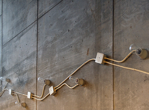

Men om vi slutar kalla det bostadsutrymme? Låt oss säga att det är en källare, industrilokal eller snickeri där JR är OK.
Hur lägga kabel snyggt?
Dessutom: elinstallation som arkitektoniskt uttrycksmedel måste väl vara OK så länge det inte påverkar säkerhet eller funktion?
T ex (hade jag hempulat det här hade jag ju fått STRYK av elektrikerkåren):

JR klammer brukar man använda där miljön kräver rostfria och beständiga klammer.
Och angående bilden så vill man ha "lekstuga" så får man väl det, men det på bilden är långt ifrån fackmannamässigt.
Och skulle jag göra en installation i ett fritidshus skulle jag spika kulo med Lettiklammer. Uttagsgupp(er) efter golvlist och belysning efter taklist/takvinkel och följa andra naturliga begränsningslinjer som fönster/dörrar.
