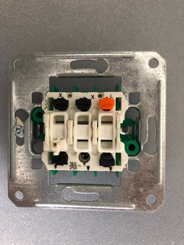

Det satt en strömbrytare med tre knappar, jag vill byta ut till en strömbrytare med två.
Är det möjligt att koppla taklampa + fläkt på samma knapp och den andra knappen för spotlights med dom kablarna jag har? Vad för sorts strömbrytare ska jag köpa? Har googlat lite och då tror jag det är en "kron" jag ska köpa.

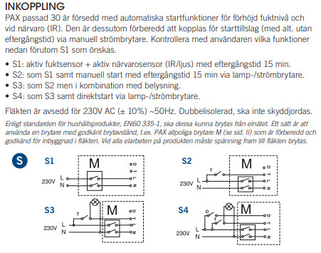

Har köpt PAX Passad 30 fläkt och undrar om det går att koppla den så att aktiv fukt- och närvarosensor är igång plus att man kan aktivera fläkten på strömbrytaren?

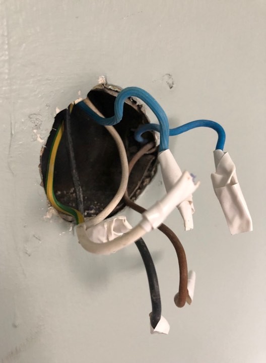

Jag antar att brun och blå till höger går i rören till fläkten eftersom fläkten har dessa färger.
Vägglampan tror jag är vit och blå eftersom det sticker ut dessa färger från väggen.
Då återstår svart och jord, borde det inte vara en till kabel från elcentralen?
Jord, svart, blå och vit sticker ut från samma rör.

Med de trådar du har får du ingen manuellt styrning av fläkten.T tuand skrev:
Det behövs en tråd till i röret till fläkten om du vill kunna styra fläkten med strömbrytaren, enligt schemat för alternativ S3.
Ang dina trådar så är det troligen så som du tror, men du får inte tro något om du ska koppla ihop detta utan rycka i ledarna för att bli säker på vad som går vart. Du har också vägledning utifrån hur den gamla strömbrytaren var kopplad.

Nej, du har ju alternativet att dra i en tråd till. Du är ju redan utanför vad lagen tillåter att man får göra, men om det är svårt att dra i en sladd så är nog resten också för svårt. Riskerna att göra något farligt fel ligger inte där jämfört med att koppla ihop allting. Enklast köper man tre färger på 5-10 meters längd och använder de gamla sladdarna som dragtråd. Löper det lätt o fint så behövs ingen isolationsmätning.
