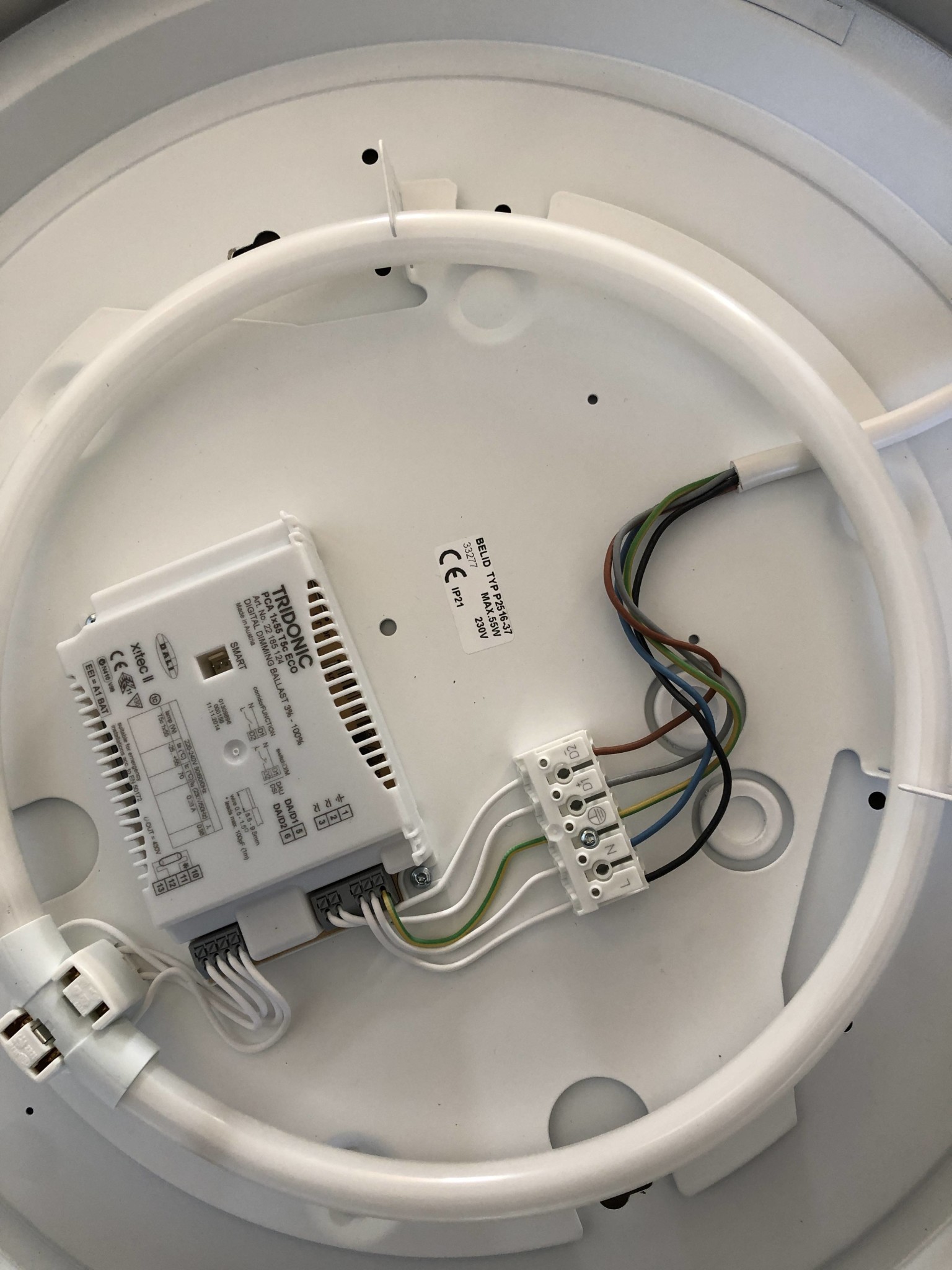

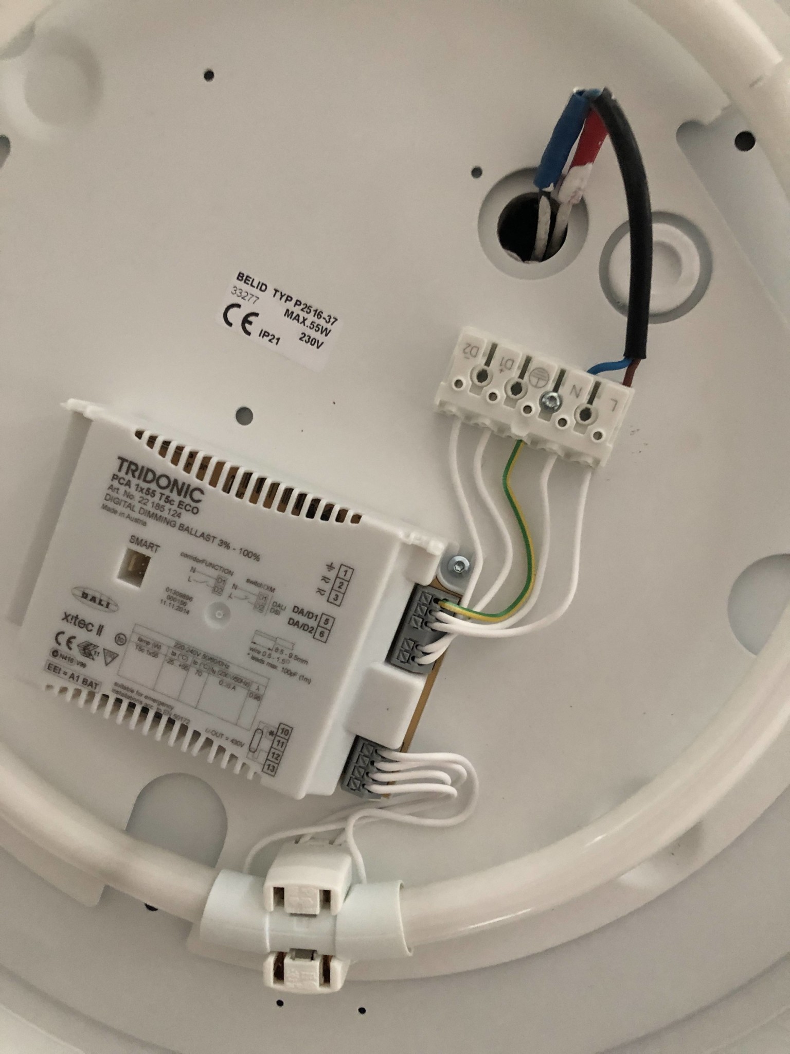

Behöver hjälp med att få igång min lampa. Var inkopplad med 5 kablar tidigare pga dimmer knappar. Behöver dock bara på och av nu.
Hur gör jag? Hjälper inte med att bara koppla in N och L. Se bilder på före och efter.

  • Elektrisk installation i taklampa med öppen anslutningsplint och fem kablar, inklusive N och L, före ändring.
  • Bild på en öppen lampa med uppkopplad driver och flera kablar synliga, tidigare ansluten till dimmer.
Du har inte kopplat in någon skyddsjord till armatuten.
Det är inte säkert att det ska kopplas någon skyddsjord i armaturen. Det beror på om dess nya placering är jordad.
Bo.Siltberg Bo.Siltberg skrev:
Drivdonet behöver troligen återställas till fabriksinställningar för att det ska tända med full ljusstyrka utan att någon styrning är ansluten. Se [länk] det finns en pdf där som kan ge hjälp.
Tack för snabbt svar!
Ska kolla upp det. Tror du dock inte det går att brygga L till D2 och N till D1. Såg nämligen på tidigare installationen att D1 var till N och D2 till L på dimmerknappen.
