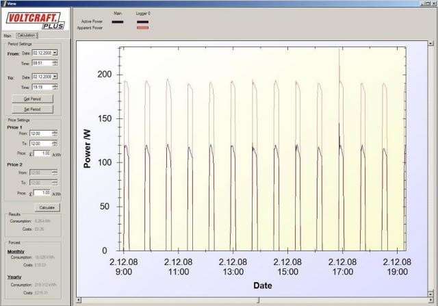

Här har jag loggat förbrukningen på ett 17 år gammalt kylskåp.
190VA utan hänsyn till fasvinkel mellan ström och spänning.
115W reell effekt med cosfi 0.60
Beräknad årsförbrukning 219 kWh.
Lite kogdata:
DateTime Voltage/V Current/A Power Factor Actual Consumption/W Apparent Consumption/W
2008-10-22 08:35 229.6 0.836 0.63 120.925728 191.9456
2008-10-22 08:36 229.6 0.828 0.62 117.867456 190.1088
2008-10-22 08:37 229.4 0.819 0.61 114.605946 187.8786
2008-10-22 08:38 229.5 0.812 0.6 111.8124 186.354
2008-10-22 08:39 229.6 0.806 0.59 109.183984 185.0576

Aha intressant.. knappt en kwh/dygn. Knappast lönsamt att babbla om i ett eluppvärmt hus kontra kostnaden att köpa nya apparater (när de gamla fungerar prima).
Är dina kurvor tagna med något system likt Eco-Eye? Jag har just beställt en energimätare från Clas Ohlson, men sneglat lite på denna: http://www.eco-eye.se/fakta_om_ecoeye.html som verkar intressant.
