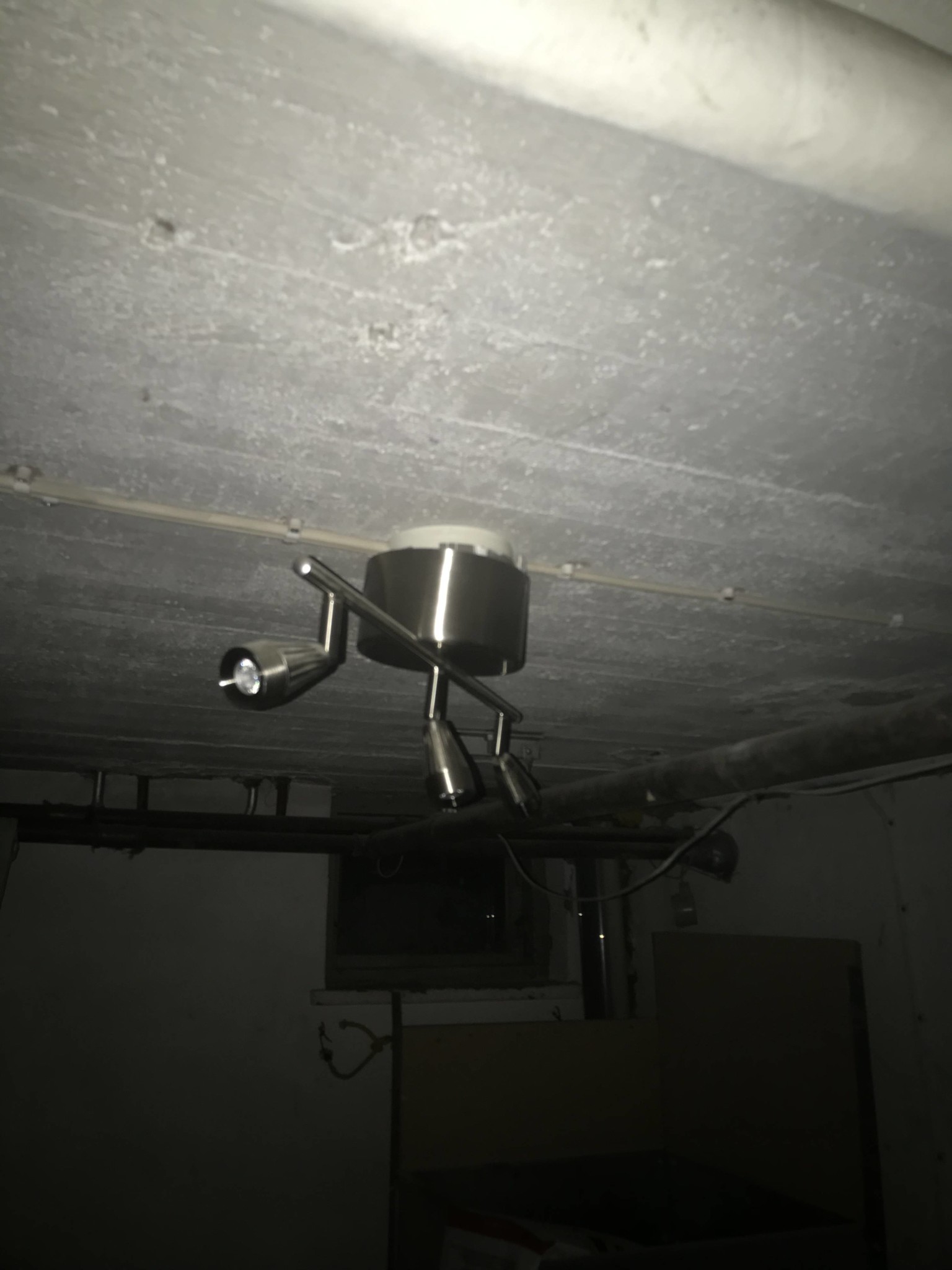

Laddade upp en bild på lampan, kan inte se nått märke tyvärr och vågar inte pilla på den ifall de ligger nån ström där..
Takmonterad lampa med flera riktbara spotlights i ett mörkt rum, svår att identifiera märke på.
Hur kan jag kolla vilken fas den ligger på?

Låter som att du har glapp i armaturen, är det bara en lampa som blinkar?
V
Ja de är bara den som blinkar.
Men de konstiga är ju att den fortsätter blinka en stund även fast jag bryter kontakten och har aldrig haft problem med den lampan förut, den har varit mer eller mindre konstant tänd i över 1 års tid.

Värt att nämna är också att jag tror den lampan är den enda som går på den säkringen just nu, då jag inte har så många lampor i källaren.
5
Alltså jag menade en av tre lampor i armaturen.
