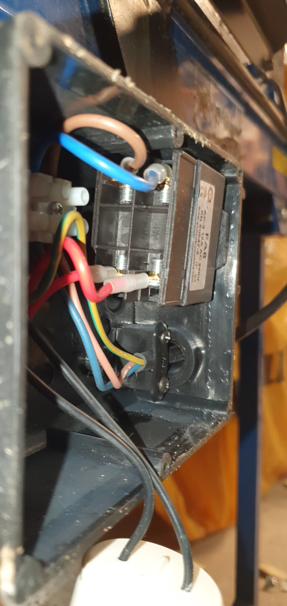

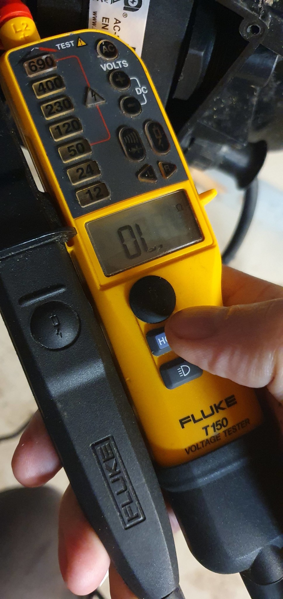

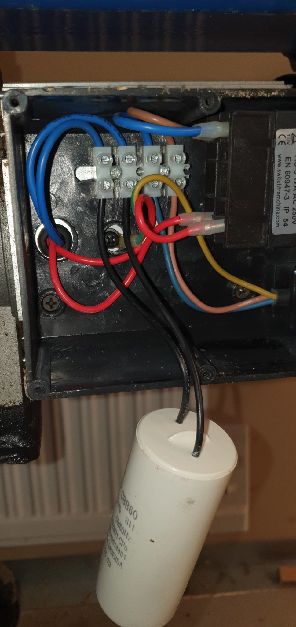

Säkringen löser ut direkt när jag kör vedklyven.

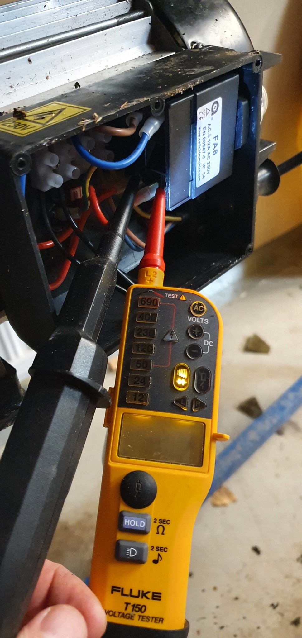

Lossade kåpan och mätte på tryckströmbrytaren. Kom fram till att det är kortslutning mellan polerna på utgående oavsett om jag trycker in knappen eller inte.
Det borde va däri felet ligger va?
Kortslutning mellan vilka poler ? På stickpropp eller utgående på tryckströmbrytaren? Jag antar att motorns lindningar "ser ut" som en kortis d.v.s. har lågt motstånd alltid om man inte mäter med ett instrument som visar några få Ohm.
Lossa en av de utgående ( röda ) kablarna från strömbrytaren och se då om du har kortis mellan polerna i stickproppen. Mät strömbrytaren för sig med en av de röda ledarna bortkopplad. Du kan även lossa en av ledarna till kondensatorn och mäta om den är trasig ( ska ha mycket högt motstånd ).
OBS. Märk upp alla ledare du lossar på, så att du kan sätta tillbaka dem korrekt sedan.

Kortis mellan utgående på brytaren.
Men om det är som du skriver med motorn så kanske det ska va "kortis" där.
Ska testa det du skriver, tack för tips.
Med båda röda ledarna anslutna - kortslutning i stickproppen
En röd ledare ansluten - inte kortis i stickproppen

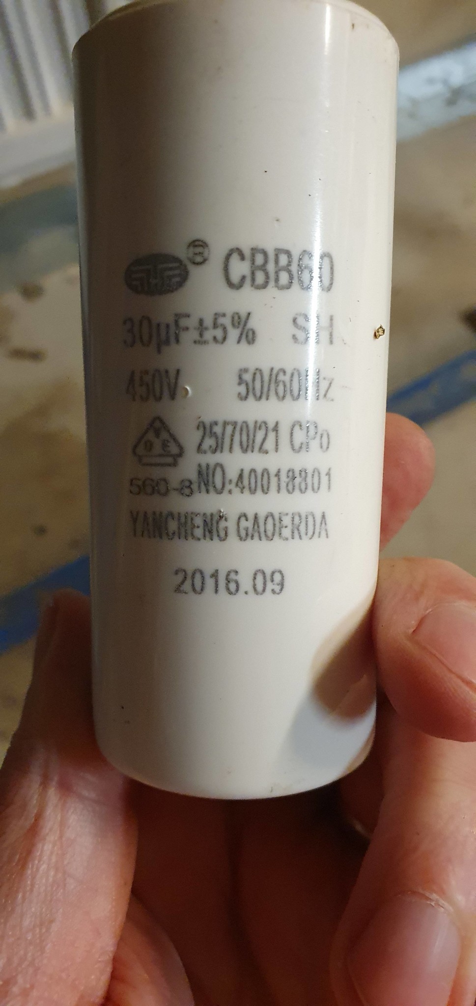

Jag lossade kondensatorn och mätte den som visade 0 Ohm på instrumentet.
Är det den som är trasig då?
Hand håller en kondensator med tekniska specifikationer, misstänkt defekt med 0 Ohm mätvärde.
Multimeter med displayen som visar 0 Ohm i en hand, möjligen kondensatortest.
0 Ohm på en kondensator visar på att den ska bytas!
Kondensatorn är nog inte felaktig åtminstone inte så att den i sig löser ut säkringen. Det din provare indikerar där dvs OL är det normala för avbrott eller att det ligger över mätområdet dvs det Hasse kallade mycket högt motstånd tidigare. På samma sätt säger inte en mätning med den typen instrument så mycket om det du var inne på först dvs kortslutning mellan de röda där ligger som sagt motorlindningarna med relativt lågt motstånd som lätt tolkas fel.
Så för att börja lite från början vad menar du med löser ut direkt? Inget brum, startförsök någon sekund? Går motorn att rubba så den inte är mekaniskt låst? Har du fungerande JFB för uttaget så det inte är jordfel som löser säkringen och döljer det felet?
Jag kanske feltolkar. OL trodde jag den visade vid mätningen med en röd borttagen. :(
Om det var vid mätningen av kondensatorn, så är det troligen ok, men ett känsligare instrument kanske då ska användas.
Ja är det så att den visar 0 är det ju en annan sak.
Du kan inte mäta om en kondensaor är ok med en spänningsprovare
Du måste ha en multimeter med den funktionen

Jag har provat på uttag som ligger på olika grupper. JFB löser inte.
När jag provade att starta med luckan bortplockad så "blixtrade" det från sockerbiten. Säkringen löser direkt när jag trycker på knappen.
Jag har inte provat om motorn går runt. Lite svårt att göra på en vedklyv.

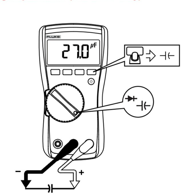

Du kan göra ett enkelt test vad gäller kondingen. Ha den bortkopplad och testa som vanligt starta med knappen. Om säkringen löser direkt då också utan något brum från motorn finns mer/fler fel.
Är du lite van kan du också testa kondensatorn genom att lägga den i serie med någon läst tex större glödlampa, värmefläkt etc. Då kan du enkelt konstatera om den är kortsluten och även gå vidare lite om den annars verkar riktig genom att mäta spänningar med din provare.
Multimeter som visar 2.70 µF under kondensatorns mätningsprocess.
Digital multimeter Fluke 117 med visning av 600.0 V och röd ring runt RANGE-knappen.
Innan kondensatorn mätning kortslutar man ändarna så att eventuella ladningen avlägsnas. Mätningen tar några sekunder. Multimätrarna kan variera sett och viss. Det här är ett exempel från min sida.

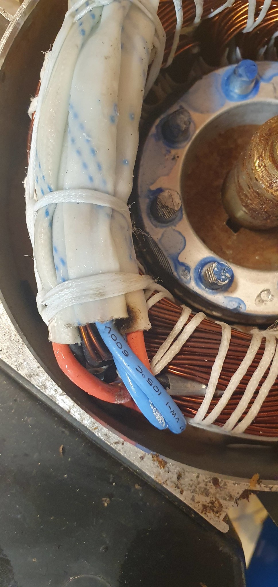

Jag hittade felet. Kortis i motorn tydligen.
Vad gör man nu, letar rätt på en ny motor eller skrotar allt och köper en ny vedklyv?
Skadade elektriska ledningar och sot i en motor indikerar en kortslutning, vilket kan vara orsaken till felet i vedklyven.
Är det den lilla bruna fläcken som är kortslutning?
Går det inte bända isär trådarna?
Är det en standardmotor så går det få tag på en ny.
