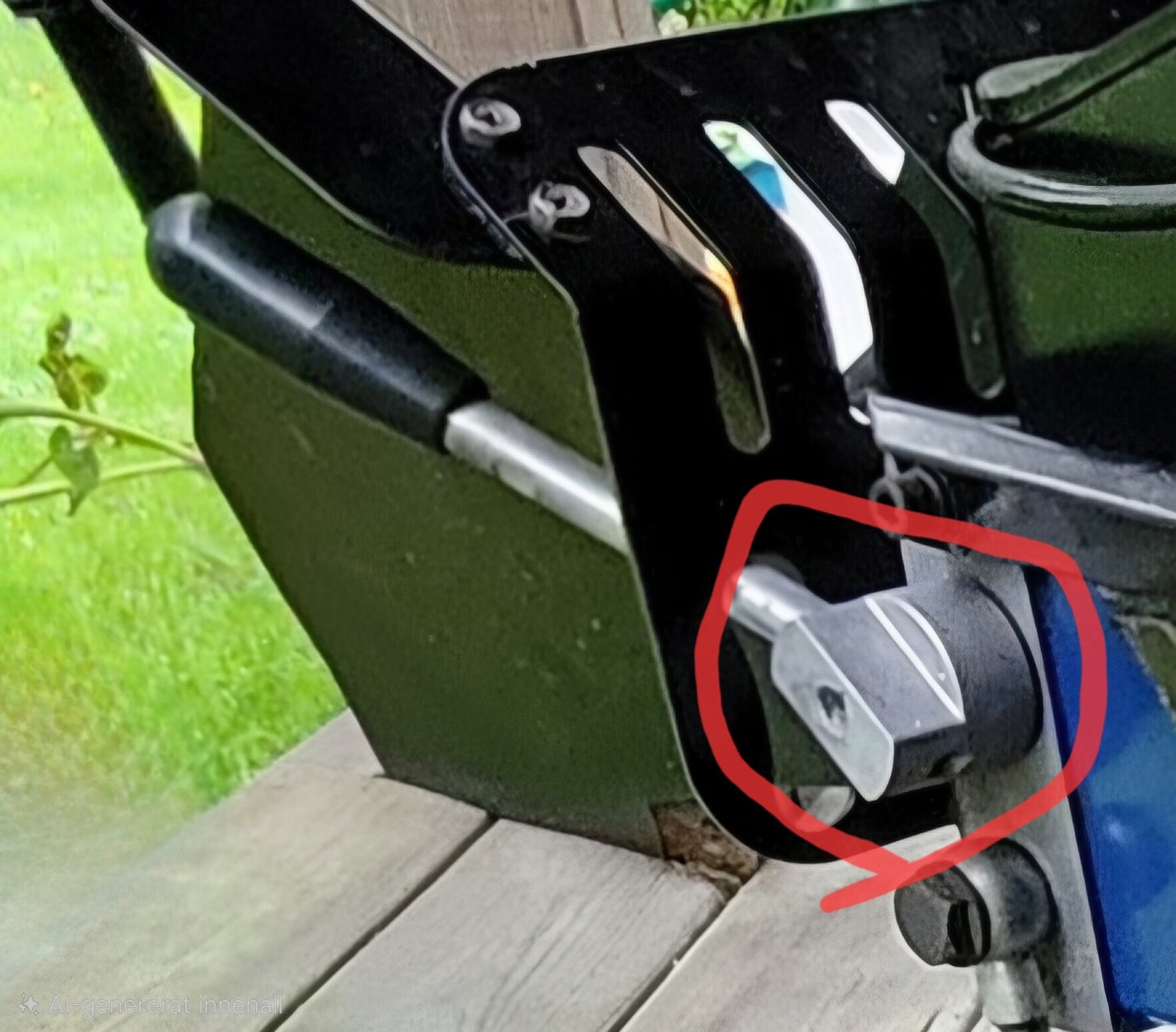

Jag har haft tankar på att göra en hemmafixlösning, men inte kommit dit ännu.
Har två sådana här spakar och fjädrarna sitter inne i det rödmarkerade.
Spak på byggverktyg, del rödmarkerad för att visa fjäders placering.

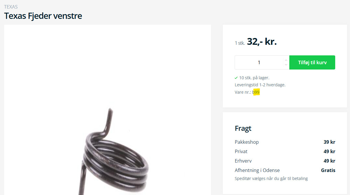

Det ser ut som det går att beställa från samma site som sprängskissen är på.
32 danska dollars styck.
Ingen aning om de skickar till Sverige
Spiralformad fjäder med krok, Texas Fjeder venstre. Kostar 32 danska kronor styck enligt produktsida. Levereras 1-2 vardagar.

Båda fjädrarna är av. Finns på texas.dk Tyvärr verkar endast en finnas i lager. Ska ring dem imorgon.

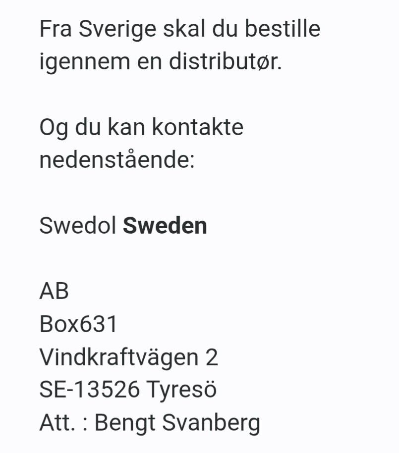

Svaret jag fick
Text som visar en adress i Sverige för att kontakta en distributör, riktad till Swedol, med kontaktperson Bengt Svanberg.
