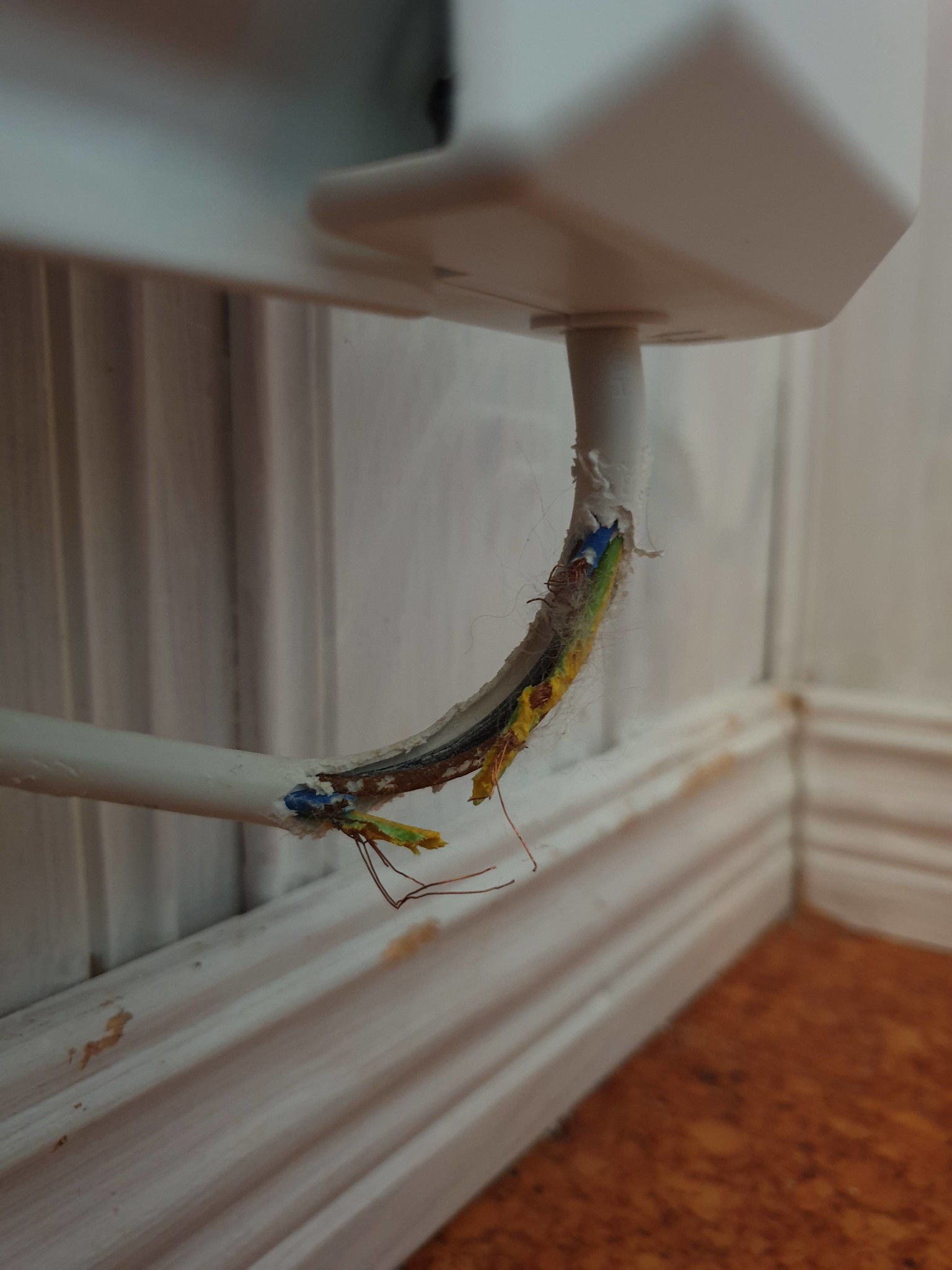

Kaninen har varit busig och skalat av sladden och lite mer till elementet. Min fråga är om de går att förkorta de som är sönderbitet. Alternativt att köpa en ny sladd att koppla om den till.
Vad är lättast och bäst??

Absolut. Fick bara komma hem först
Men här kommer bilden Eluttag med slarvigt draget och osäkrat kablage i väggen ovanför golvlister.
Det duger inte, du får byta hela kabeln alt.,klippa bort defekt bit, öppna elementen och ta bort skadad bit och ansluta kabeln på nytt.

Tursam kanin som lyckats undvika fasen:surprised:(y)

Tror jag testar klippa bort den tuggade delen. Har precis börjat studera till elektriker sen i september. Är det ett lätt jobb inne i elementet. princip som att byta stick kontakt?? I så fall kan jag nog fixa det själv. om inte får jag kanske ha lite mer hjälp.

Bara du lyckas få av kåpan så är det nog inte så svårt att byta själva kabeln.
