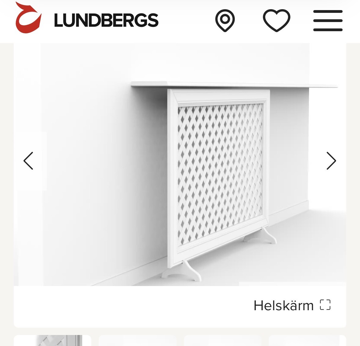

Jag har köpt elementskydd från Lundbergs som bilden visar och jag vill ställa det på en fot. De fötter/tassar som finns är tyvärr för korta ca 6-7 cm. Jag vill få upp elementskydden 10 cm.
Jag undrar om ni har något förslag på hur jag ska göra det?
Jag vill att det ska vara snyggt och gärna i sekelskiftestil.

Ta bort fötterna och häng de på elementet.

Hur ska jag hänga på? Vilka redskap behöver jag?

Hej
Skulle det vara ett alternativ att bygga egna med utgångspunkt från träkonsoler?
Finns ju ett flertal olika designer att välja på.

Absolut en bra idé men jag har lite svårt att konkretisera hur jag ska göra det. Har du lust att förklara lite mer?

Förklara och rita är inte min starka sida
min tanke är att man tar 2 st konsoler man valt och sätter en passande "kloss" mellan dom som elementskyddet vilar på
när man är nöjd så är det bara limma slipa och måla

Ja du behöver två krokar och sedan fäster du de. Antingen med skruvar eller så svetsar du fast de...

Vad är "sekelskiftesstil" för dig?
De fötter du har är rätt enkla i modellen och att köpa en bit limfogsskiva i furu och såga ut en liknande med lite högre mått skulle nog vara den enklaste vägen.
De konsoler som länkades till ovan såg väldigt stora ut för att ha till stödben - de exempel jag tittade på var minst 25 cm.
Elementskydden var ju inte uppfunna vid förrförra sekelskiftet. Eller är det senaste sekelskiftet som avses?

Känns som ett klassiskt träslöjdsprojekt.
Köp hem lite hyvlat virke (hyllplan i furu kan funka). Lägg gamla tassarna på och rita av med en blyertspenna. Rita om till den form/höjd du vill ha. Såga efter strecken med sticksåg. Runda av kanterna med sandpapper. Måla och montera
