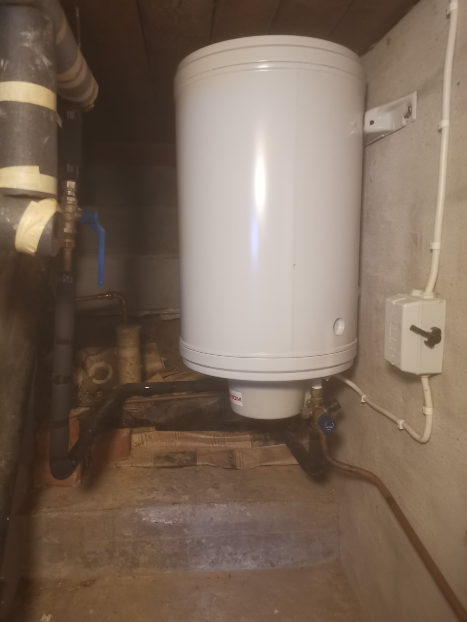

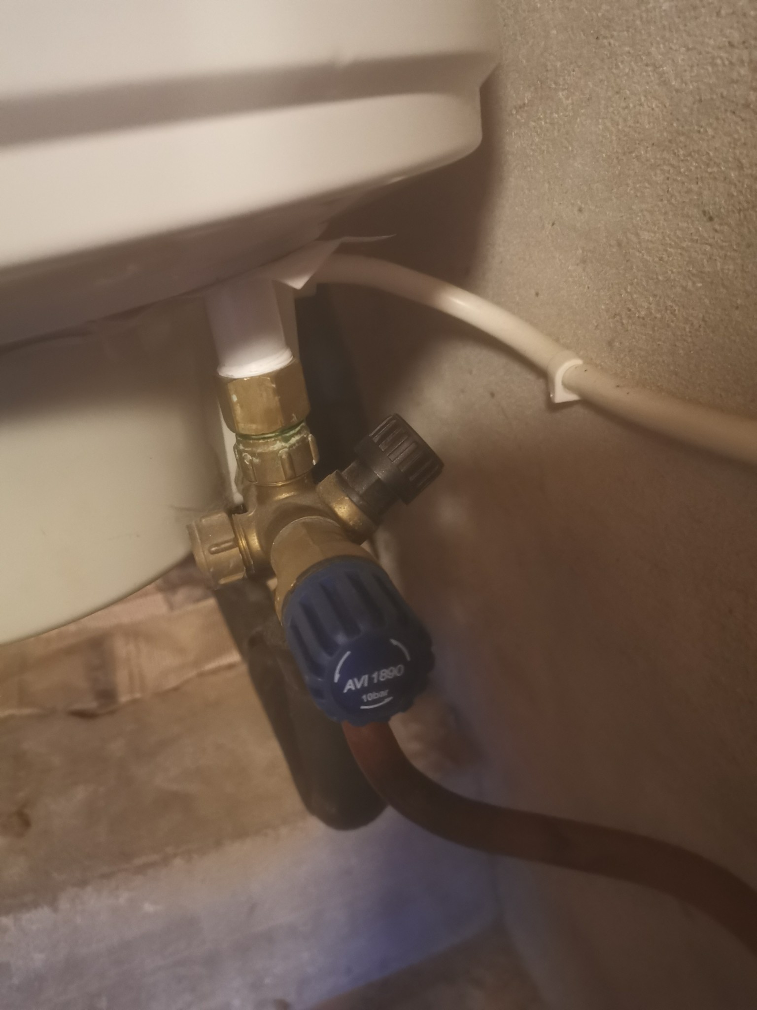

Detta är allt som finns i källaren inne i huset

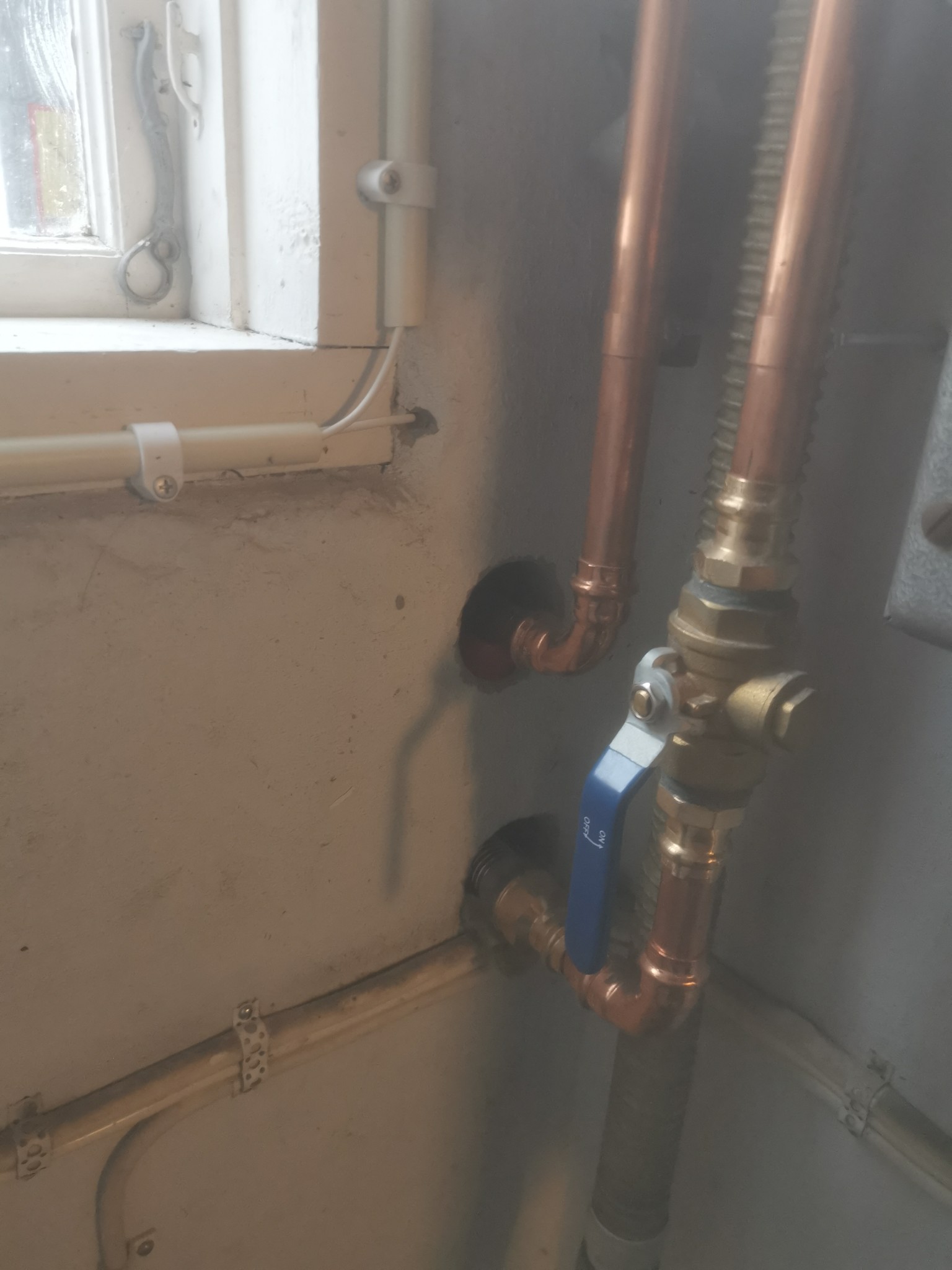

K

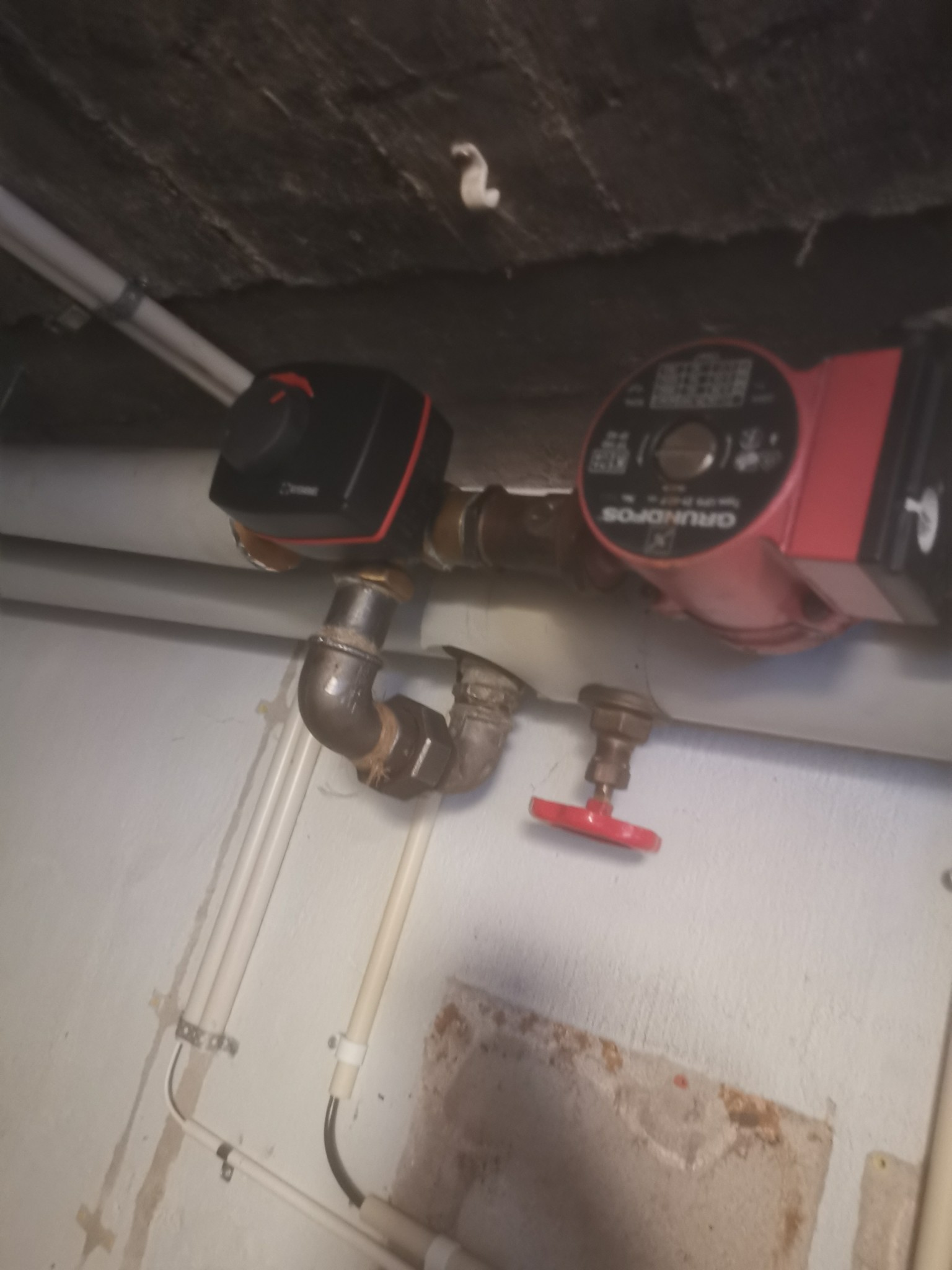

Detta finns ute i garaget vid luft och vatten pumpen.
  • Otydligt fotograferad bild på röranslutningar och ett ventilkopplingsstycke vid en pump i ett garage.
  • Installationsrör och en pumpkoppling med en röd spärrventil på en vägg i ett garage.
  • Rörinstallation med kopparledningar och en blå ventil i ett garage nära pumpen.

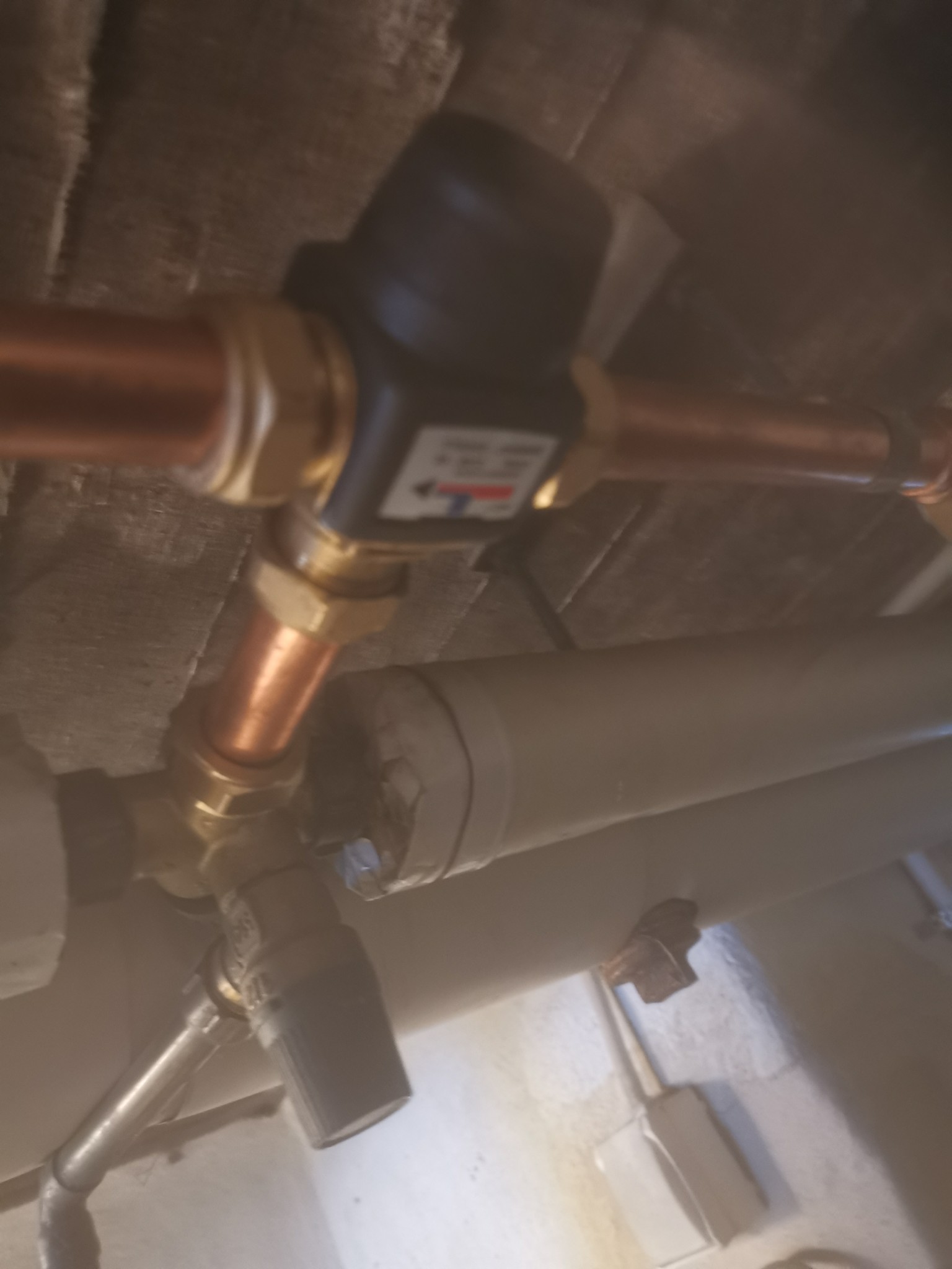

Kan de vara någon av dessa? Men finns ingen mättare någonstans
  • Otydlig bild på kopparledningar med en ventil och etikett i ett oisolerat utrymme.
  • Värmeinstallation med rörmotor, rör och ventiler under tak, ingen mätare synlig.
Den svarta kranen som är riktad neråt golvet. Ingen märkning på den?

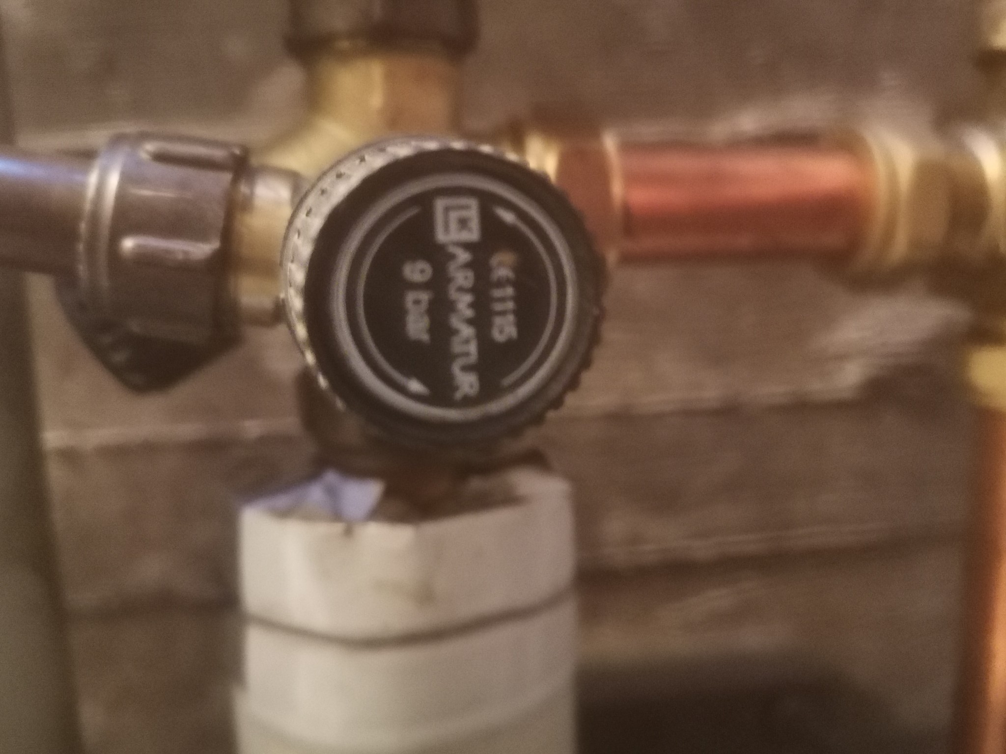

Står så
  • Närbild på en VVS-installation med en tryckmätare märkt 9 bar.
K
K kibbe93 skrev:
Står så
Jag skruvade på den och då lät de som de kom vatten men finns ingen mättare och det kom tillslut ut vatten längre ner mot golvet där röret tog slut
K kibbe93 skrev:
Står så
Ser ut som säkerhetsventilen för inkommande vatten.
K
Fel eller?

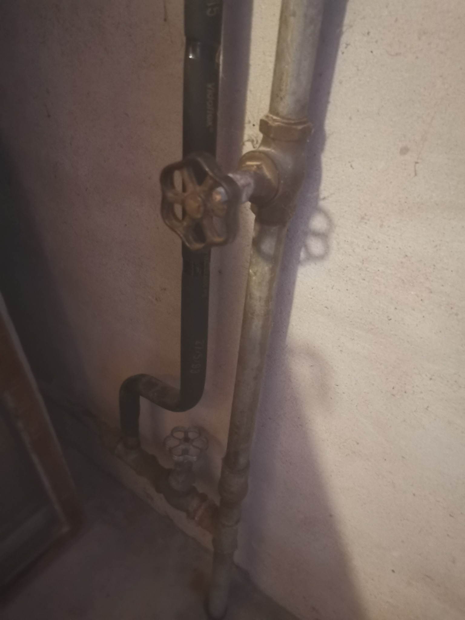

Nedersta bilden. Det gröna röret bredvid det galvade. Är det varmt?
K
Ursäkta men vilket gröna rör haha
K kibbe93 skrev:
Fel eller?
Den använder du även för att tappa ur systemet. Bara o leta vidare :rofl:
Haha vafan. Kan de inte vara någon av dom jag skickat bild på? Får panik på detta haha
Kolla de mer noga det ser svart ut, kanske till och med är det isolerat. Lite dålig bild.
Men oavsett är den en kran mellan det galvade som kommer upp ur golvet och går rakt upp i bilden och det röret som kommer längs golvet och sedan svänger upp paralllelt med det galvade. Då det även verkar vara isolerat så misstänker jag att det kan vara ett värmerör och den kranen mellan det galvade och det tydligen svarta isolerade röret är påfyllningsventilen. men det kan vara nått helt annat också :)
Någon av rattarna på bild 3 kanske. Stängd medurs öppna moturs.OM det är påfyllnad ska den normalt vara stängd och öppnas vid påfyllnad. Ska sitta på ett rör mellan dricksvatten och elementvatten.
