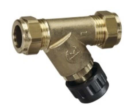

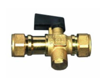

....fast vad är det du tittar efter, det vill säga: Hur förväntar dig dig att "som ser ut att fylla på vatten" ser? Det kan ju vara så att det finns mitt framför nästan på dig utan att du inser att det är det du letar efter. Som @elmont skrev är det oftast en diskret liten ratt någonstan på röret, oftas svart eller blå, t.ex.:
Mässingsfärgad påfyllningsventil med svart ratt för VVS-installationer.
Guldfärgad påfyllningsventil med svart ratt, avsedd för vattenledningar.
Det är bara att följa returledningarna för elementen, respektive tappvattenledningarna, och se ifall de kopplas ihop någonstans med något som ser ut ungefär sådär.
