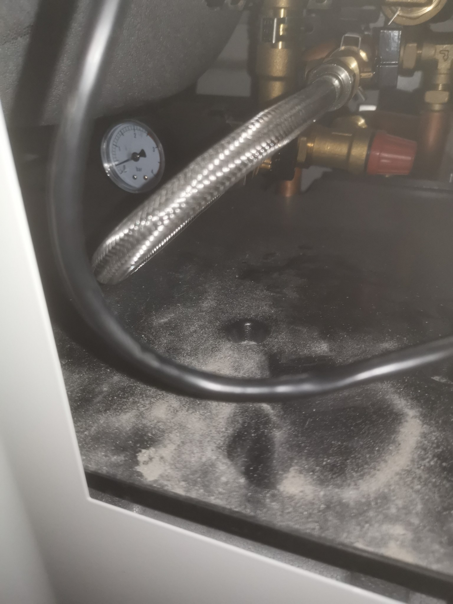

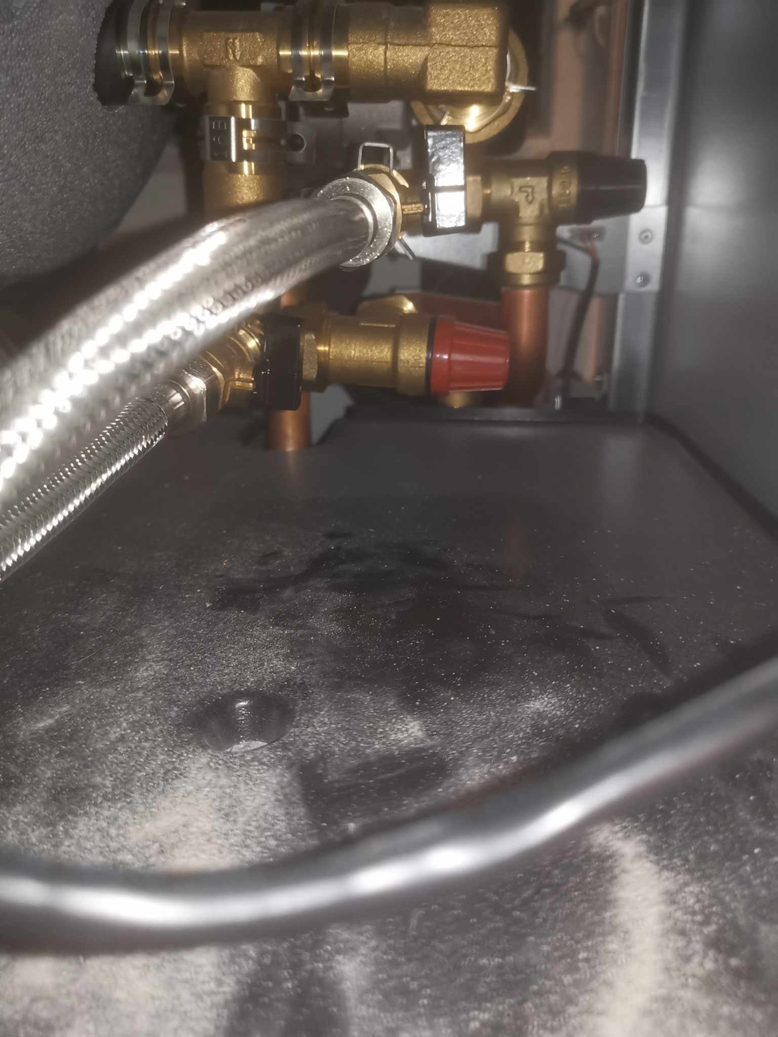

Jag hittade den!!!! Där var fan en lucka i luft och värme pumpen däe fanns 2 ventiler och 1 Bar mättare, mättare var nere på 0.2 så höjde den till 1.5. Nu jävla funkar elementet igen. Tack för hjälpen allesammans!!

Gick nyss ut för att kolla så trycket på mättare fortfarande var på 1.5 men den var nere på cirka 0.3 nu igen. Kan detta bero på en läcka någonstans eller är det vanligt att de sjunker så snabbt? Vad kan jag gjort för fel annars? Uppe på pumpen sitter någon ventil för att få in syre, är det något man ska öppna upp när man släpper in vatten? Tacksam för er hjälp
Du vill inte ha in syre i systemet det kan orsaka rostbildning. Hur var det har du ett slutet eller öppet expansionskärl?
Som elmont säger slutet eller öppet system , när du fyller börjar det skvala vatten i ett rör i källaren som kommer från taket då eller kommer det vatten från ett rör som sitter ihop mer annat rör i källaren
Kan vara ett läckage. Eftersom trycket har fallit pga någon orsak.
När.man fyller på systemet måste man samtidigt lufta systemet på dess högsta punkt.

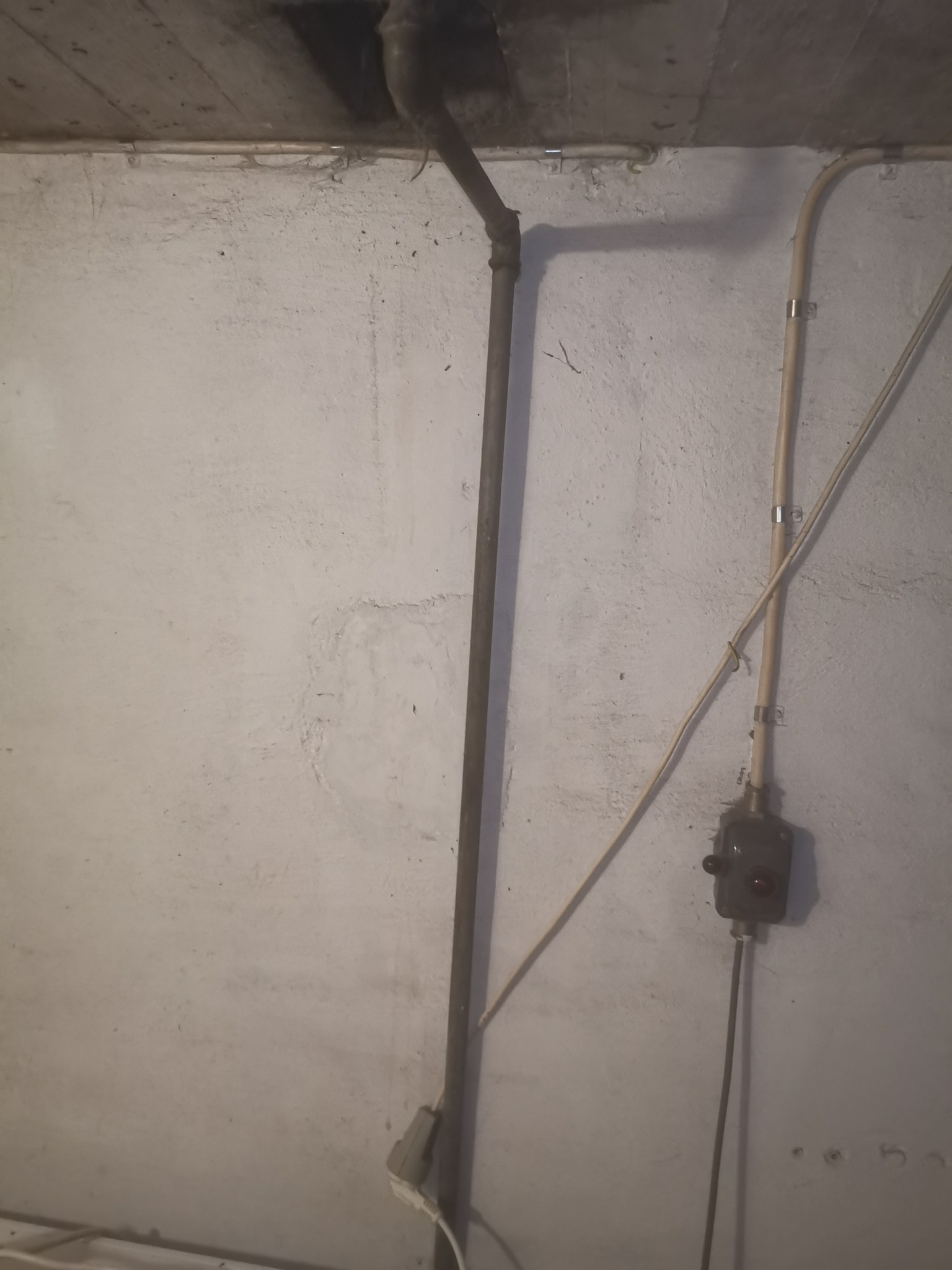

När jag fyllde på vatten nyligen och kom upp till cirka 1.2 så sjönk de direkt och hörde då att de kom ut en mängd med vatten i det röret som går via pannrummet till andra sidan väggen. Vet inte vad det heter jag har men expansion saken sitter i en lucka i värmepumpen

  • Manometer och röranslutningar inuti en öppnad värmepump, med synliga droppar och fuktspår.
  • Vattenläckage nära rörsystem och ventiler i ett värmepumps pannrum, synligt på golvet.
Du har ett öppet system och det du menar är säkerhetsventilen som ska öppna om trycket blir högre än 1,5 bar, den gör ingen nytta nu, fungerar bara med slutet system. Så ett exspansionskärl i källaren förebygger inte bara en begynnande vattenskada i taket när kärlet på vinden börjar läcks ( och det gör det så småningom ) utan kommer att hålla trycket på plats ca 1 bar vanligt tryck, om det inte är en läcka någonstans.

Gör jag fel som försökte få in mer vatten genom att vrida ventilerna? Hur ska jag annars få in mer vatten? Elementen fungerar bra nu. Men känns som där bör vara mer vatten än vad där är eller?
Och vilket kärl på vinden? Där finns bara ett garage ovanför
0,3 bar, det betyder att värmepumpens överkant är placerad ca tre meter under vinden på huset ditt. Är det ett öppet system är expansionskärlet placerat på vinden i huset. Och du skall inte försöka få i mer vatten då det kommer rinna ut genom skavallerröret på expansionskärlet. Så funkar allt är det bara att låta det vara.
