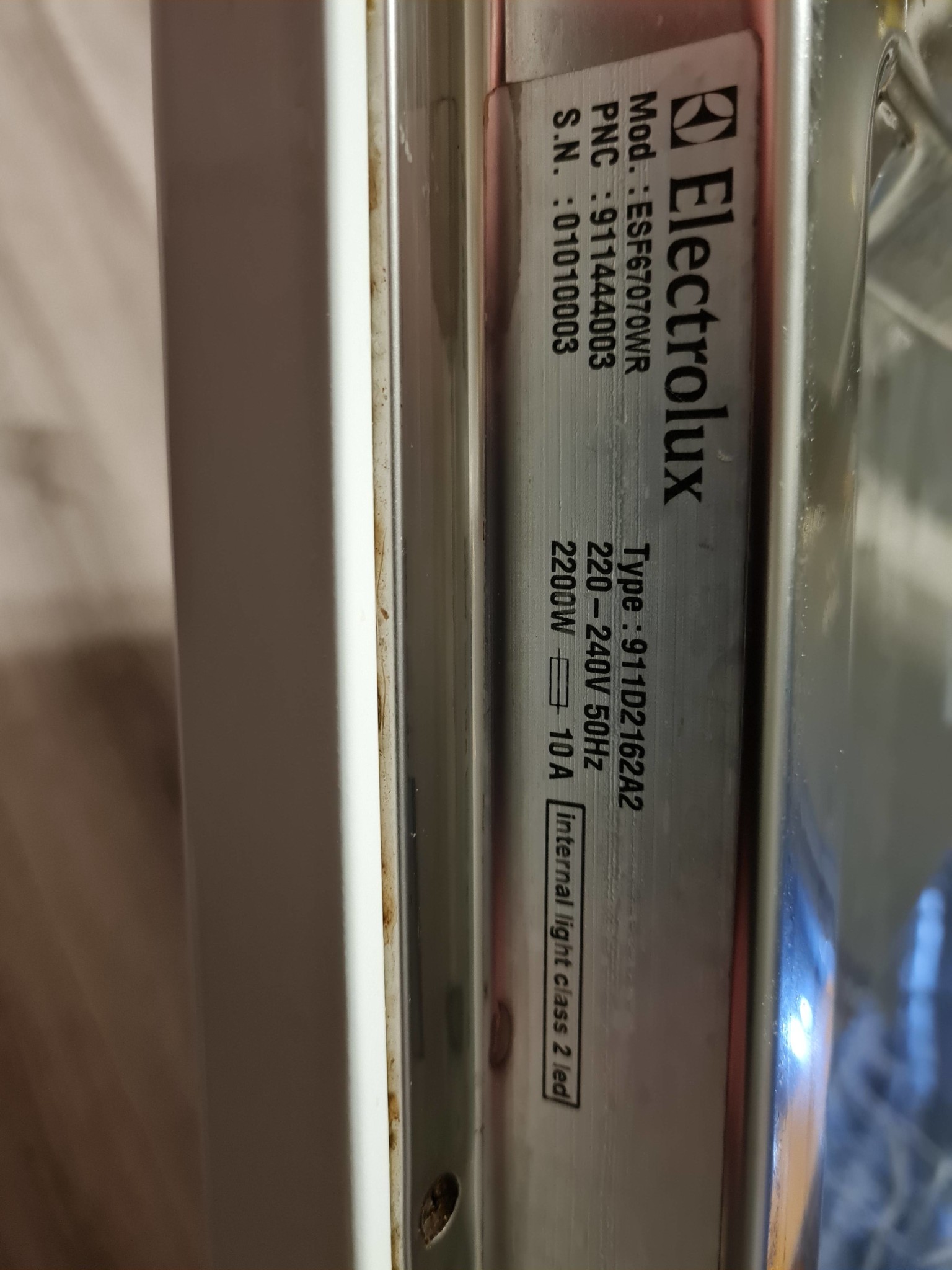

Nu börjar jag tröttna på kampen med diskmaskinen
Maskinen började strula på auto prog och då började jag med intensiv prog ist och det har fungerat ganska länge men nu verkar det slut med det med
Maskinen stanna och blinkar .20 i displayen
Trycker jag på programväljaren så hoppar hon fint igång igen i ca 10 min och detta håller vi på med till programmet kommer ned till 1 min, då får jag köra en reset för längre än så kommer vi aldrig
Jag har kollat avloppsslang, försökt med flaskborste i alla öppningar och nu senast kompressorn med en lång luftslang
Tyvärr kommer problemet sporadiskt, kanske var 4-5 disk
Finns det något jag kan lossa och göra rent?
/Micke

byt pressostat gör ren nivåkammaren

Vilken är nivåkammaren? Och hur gör jag den ren på bästa sätt?
Närbild på insidan av en mjölkmaskin eller mixer med synliga mjölkrester och blandningsmekanism.
Vet att jag tittade på pressostat till Förra mile maskinen men den låg på 1k och när maskinen hade 10år på nacken kändes det inte riktigt värt
Denna är ju dock inte lika gammal

din nivåkammare är klockan sex neri botten på brunnen , den kommer du inte åt att göra ren om du inte backspolar den från pressostaten . din pressostat är det nog inte

du behöver bara huka dig lite , ta bort höger sidoplåt, lossa pressostaten, ta bort slangen, spola vatten i slangen.
Bra att ha
skruvmejsel med stjärnbits
2meter 8mm genomskinlig slang (biltema duger)
tång gärna med vinklade spetsar
8mm slangen passar i pressostatens slang efter att man tagit ur bussningen.
andra änden passar i köksblandaren efter man tagit bort strålsamlaren
lycka till!!!

Kunde inte koppla slangen men fyllde hett vatten i Skålen och sög/blåste från pressostat slangen

Har inte provat än men nu börjar det funka igen
