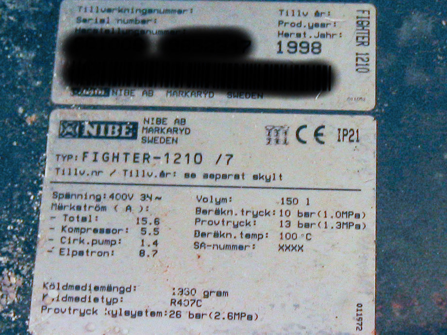

Här en märkskylten för bergvärmepumpen förresten apropå ingenting. Har aldrig rört pannan i princip sedan 1999, med undantag för feb 2007 tror jag det var när nån säkerhetsventil låste sig och pannan i princip exploderade. Byttes det mesta i den inkl elektronik. Hade kanske kunnat stänga av den under sommaren för att testa, nu går det ju inte. Elpatronen har i princip aldrig gått, med undantag för under reparationen 2007 då.
