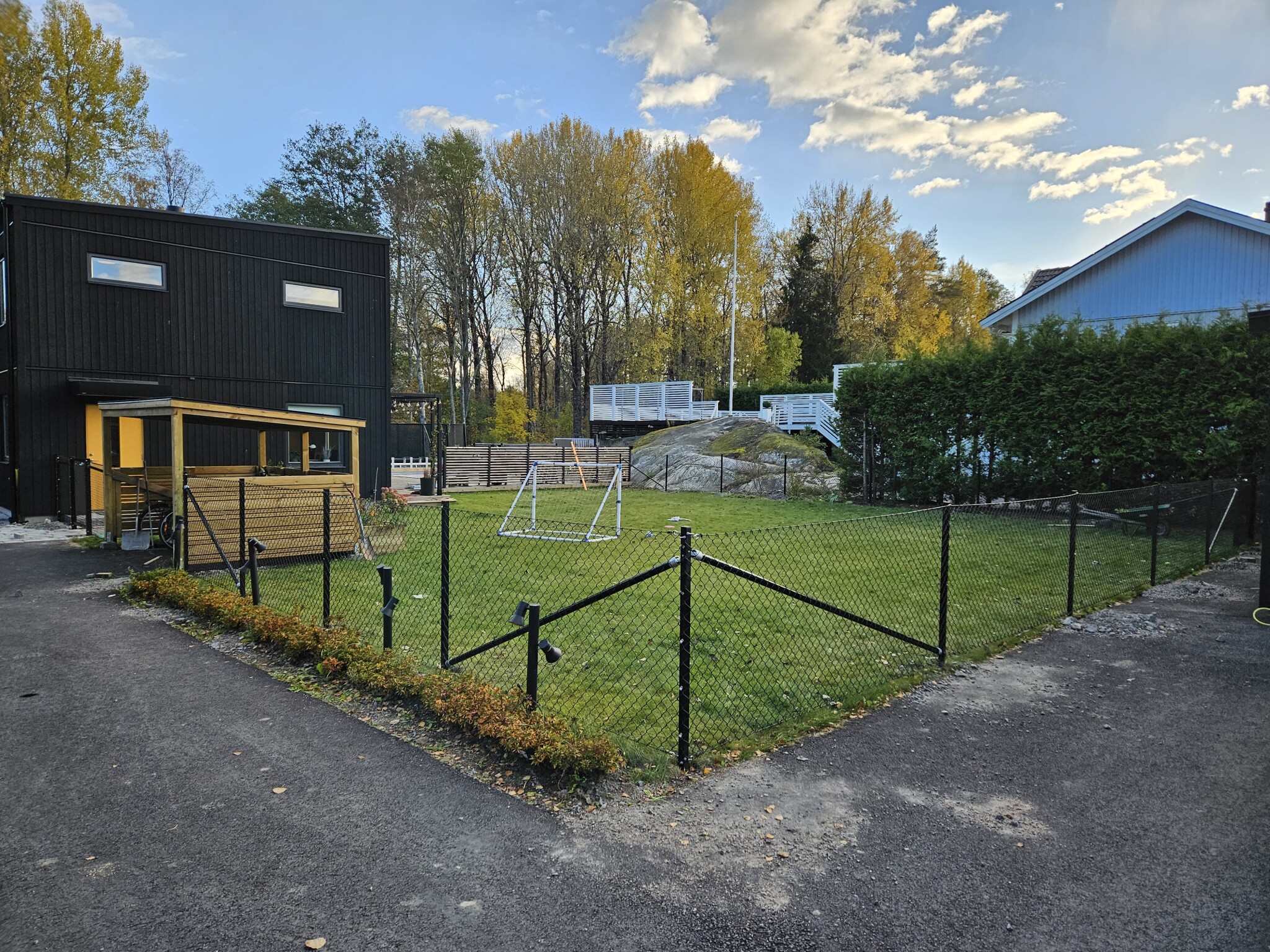

Tänke skaffa ett villastaket men priserna för montage var lit väl saftiga tycker jag. Hursomhelst, jag tänkte iallafall kolla om man kunde göra det själv.
Större delen av tomten är ursprungligen en hårdgjord yta, så inte så mycket stor stenar utan mer packat grus. En jordborr tänkte jag försöka med, vet inte hur det går. Eftersom det blir en hel del hål tänkte jag kanske kunde återanvända en sån här https://www.biltema.se/bygg/murning/cementblandare/farg-betongblandare-hcm-1220-2000047038 och bara skaffa lämpligt borr och koppla på.
Nån som provat?
Jag tror inte en sån visp orkar. Det är rätt mycket kraft att hålla emot när man borrar.
Det var ju ett trist och negativt svar, men jag kanske kan komma med ett lite mer positivt. Jag har en bensindriven jordborr här i Vallentuna som du kan låna. Om det är många hål får du gärna köpa ett nytt borr till mig när du är klar, men de kostar någon hundralapp om jag minns rätt som är rätt överkomligt.

jag har kört med en Jula borrhammare (med slagfunktion avstängd) och en borr som jag svetsade SDS+ ände på. Det gick fint men man fick ta det lite lugnt så borrhammaren inte överhettas.
Med hjälp av @Hep jordborr och en massa slit så gick det att göra, blev ändå ganska ok om jag får säga det själv.
  • Stor tomt med gräsmatta och nätstängsel, svart hus i bakgrunden, omgiven av träd och buskar, klar himmel ovanför.

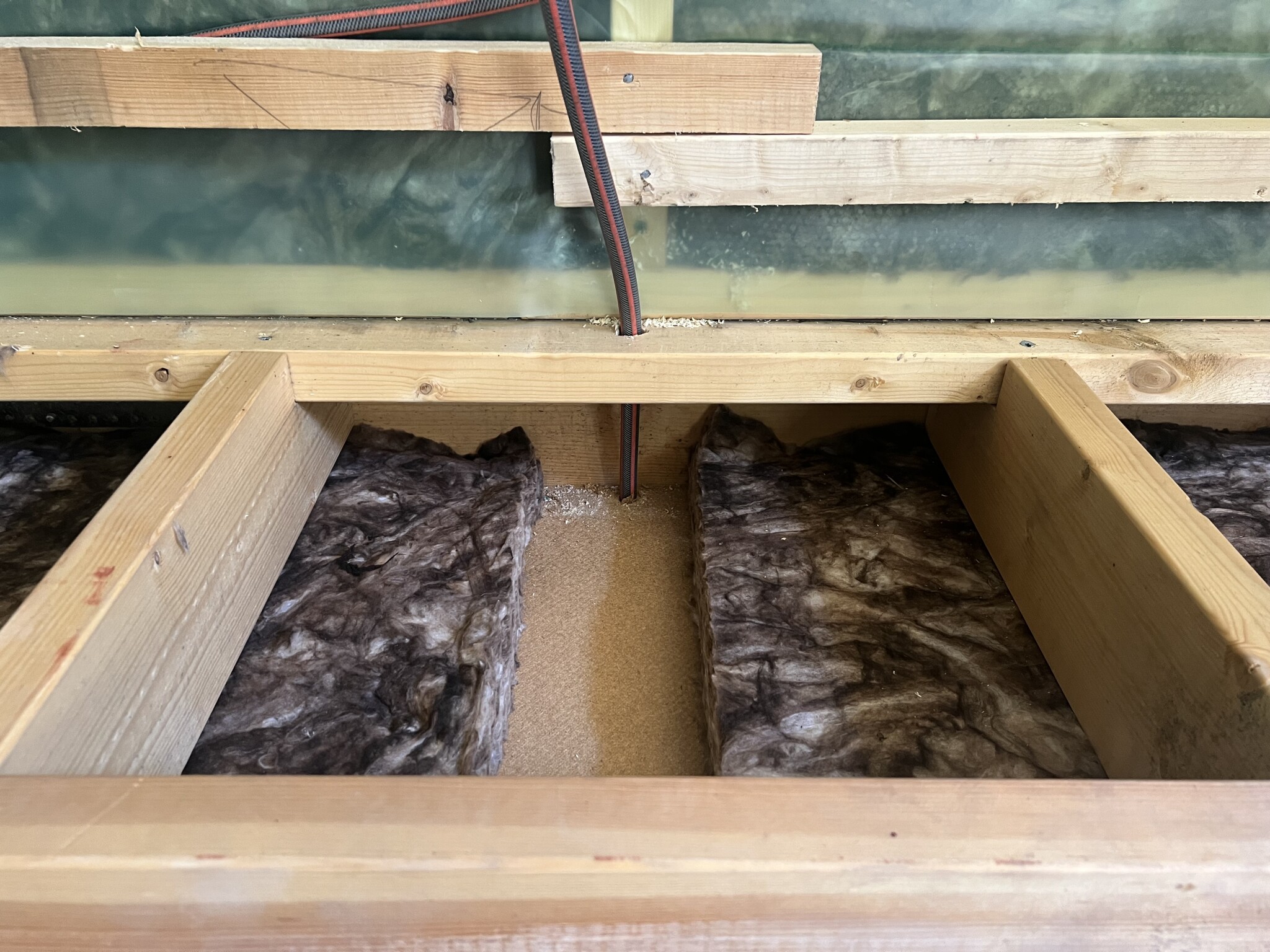

Tummen är ur. Jag grävde gropen med spade i stället. Ingen bild på gropen som är fylld med makadam nu. Ni kan få en bild från insidan av huset innan jag byggde in ledningen till mitt i smyg installerade brunvattenavlopp. Alltså det vatten som blir över när man sköljer ur sin snickerikaffekopp.

Träram med isolering och en plastbarriär syns, samt elkabel dras genom konstruktionen.
