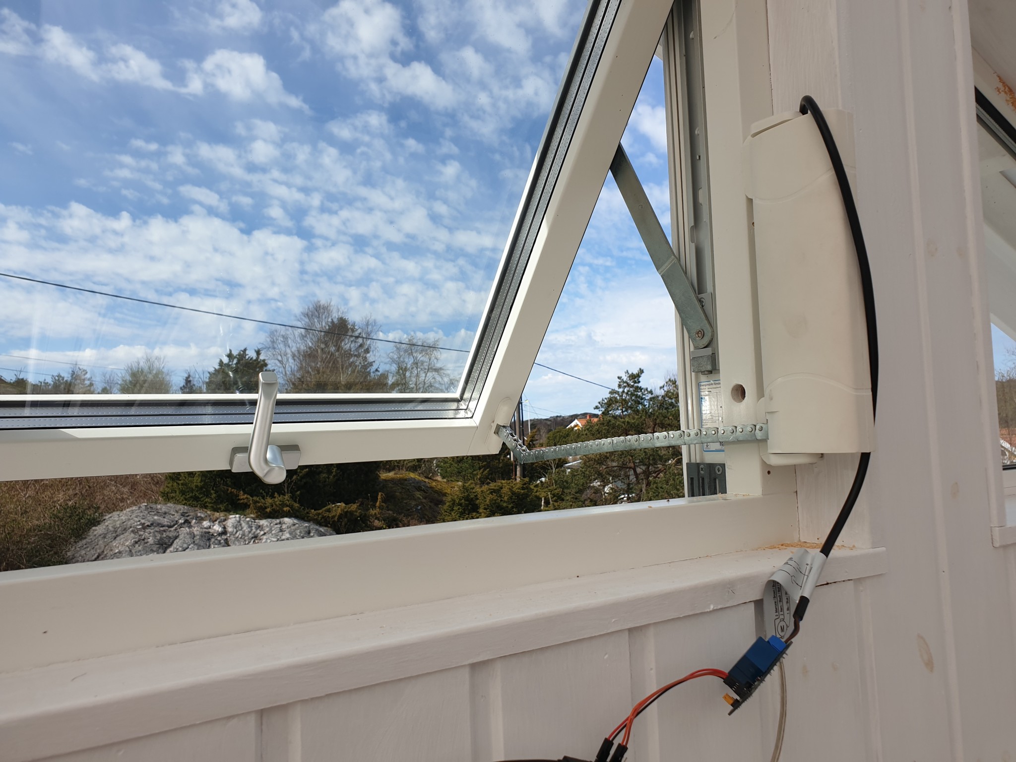

Jag har nu fått produkten (via UPS för 712kr) och har testat den väldigt snabbt med en skarvsladd som har strömbrytare. Den verkar göra sitt jobb på ett bra sätt.
Det som följer med i paketet är enbart själva fönsteröppnaren (med fästen till karm och fönster) som har en 230V sladd med tre ledare (blå är nolla, brun 230V stänger, svart 230V öppnar). Jag skall ha detta kopplat via två relän som styrs av en ESP8266.
Det följde inte med knappar för att manuellt styra, utan vill man göra det så får man köpa en lämplig brytare, några alternativ finns:
- en treläges-brytare med fasta lägen för upp/ned, motorn stängs av när man når ändlägena
- återfjädrande brytare med två (tre) lägen om man hellre vill hålla inne knappen till dess att man når "lagom" läge.
Jag kommer troligen bara att styra den via min hemautomatisering och tänker mig där ställa in olika lägen baserat på körtid, samt att jag skall kunna ställa den i "auto" där den öppnas och stängs baserat på temperaturen.
Edit: Jag har inte bestämt mig om jag skall ha en lägesgivare också, men jag tror att jag istället nöjer mig med att stänga fönstret och sedan anvädna körtider som lägesindikatorer och istället spara läget på fil i hemautomatiseringen istället. Vi får se hur jag gör.
Skrev en programvara till en ESP8266 (NodeMCU mini) för att styra fönsteröppnaren igår, det tar nästan 25s för att gå från stängt till helt öppet läge. Så jag har lagt in möjligheten att styra hur öppet fönstret skall vara i procent och sedan blir det så många % av tiden det tar att öppna som reläerna aktiveras. Jag stänger först fönstret helt och öppnar sedan. Jag hade kunnat bygga in information om föregående position, men det kändes som att detta är en mer feltolerant modell. Efter 25s drift så avaktiveras alltid reläerna.
Jag hade först ett relä för att öppna och ett relä för att stänga, men jag ändrade mig av flera orsaker (enklare inkoppling, mindre risk för fel) till att ha ett relä för att aktivera fönsterstyrningen (kopplat till fasen) och ett relä för att styra riktningen (öppna/stänga, vilket är kopplat till nollan).
Eftersom fönsteröppnarens kedja går att böja åt ett håll så går det också att montera den lodrätt istället för vågrätt (åt ena hållet bara naturligtvis). Detta kommer jag att göra då den inte blockerar luftflödet lika mycket och det ser då allmänt snyggare ut.
Jag kommer att behålla en strömbrytare på elmatningen för att kunna stänga av fönsteröppnaren helt vid exempelvis fönstertvätt eller om jag låser fönstret (inte så att jag så ofta kommer att göra det, men det finns en poäng med att kunna stänga av den permanent i alla fall).
Jag kommer troligen lägga till en termometer till konstruktionen också, detta för att kunna göra en lokal temperaturstyrning på sikt, just nu är den beroende av en 433MHz trådlös termometer via hemautomatiseringen för att styra fönstret utifrån temperaturen. Samma lösning styr redan oljeelementet på inglasningen också, med en tempgivare så kan även denna styras från processorn som styr fönstret.
En bild på det temporära resultatet. Elektroniken skall lödas ihop och sättas in i en låda också. Sedan installation av el...
Elektronisk enhet monterad på vägg med lösa kablar framför öppet fönster under en blå himmel.

Nu är all elektronik och kabeldragning gjord också. Saknar dock en bra gömma för skarven mellan fönsteröppnarens kabel och den som kommer från styrelektroniken. När det är löst så kommer det ett par bilder på slutresultatet också.

Är den tillräckligt stark för att hålla fönstret "låst" i stängt läge? Jag funderar på en sådan här till ett källarfönster, men då måste ju fönstret vara olåst och det hänger på att den här är stark nog att hålla det stängt för ovälkomna gäster
Den klarar stormarna på Västkusten i utfällt läge, men frågan är om den står emot en kofot...
Utväxlingen är mycket låg så det krävs nog en hel del jobb för dem om de skall ta sig in den vägen.

Slutar den stänga mot motstånd, så att man inte kan klämma sig, eller gäller det att bara hålla fingrarna därifrån?
U
Har man närvarosensor i rummet kan man ju iofs styra så att fönstret inte får stänga sig när sensorn har detekterat rörelse inom ett visst tidsintervall...
Den fortsätter stänga. Utifrån kraften den ger så skulle jag inte ha den där barn når. Mitt fönster är drygt 2m upp...
