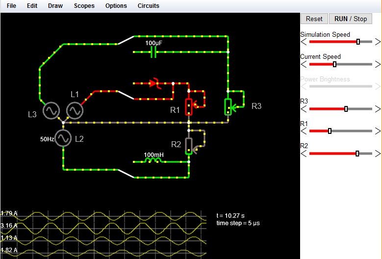

Sedan har jag dammat av tre kretssimuleringar för grundläggande studier av växelström och trefassystemet.
Först ut en trefassimulator. Den går att köra genom att klickar på länken, om man har java på plats i webbläsaren, firefox eller chrome.
Några korta instruktioner:

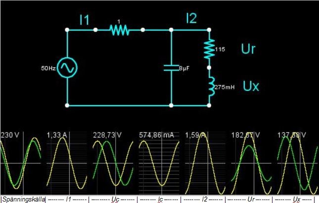

Sedan ett exempel på fasförskjutning mellan spänning och ström.
Genom att klicka på strömbrytaren som kopplar bort kondensatorn för faskompensering kan man se att

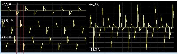

Till sist ett exempel på glättad likriktare i samtliga tre faser.
Knäckfrågan här är, kan man överbelasta nollan?
God jul, allt är gratis utom svaret på sista frågan.
- Håll musen över en graf för att se vilken komponent som den visar strömmen för. Omvänt kan man också hålla musen över en komponent.
- Värdet på de tre resistorerna kan ändras med dragreglagen till höger.
- Värdet på andra komponenter kan ändras genom högerklick → Edit.
- Det finns tre stycken strömbrytare i kretsen som kan manövreras genom att klicka på dem.
- Högerklick över graferna ger en meny där en del val kan göras över vad som visas, spänning eller ström etc.
- Observera att det siffervärde som visas till vänster i grafen är toppvärdet vid denna punkt, alltså längst till vänster. Så om man gör en förändring i simuleringen så måste man vänta tills kurvförändringen "nått fram till vänster kant" innan värdet uppdateras.
- Det går att fritt editera kretsen och spara den. Öva till exempel på att lägga till en strömbrytare så att en av faserna kan kopplas bort helt.
- Graferna visa strömmarna i faserna och neutralledaren.
- Med olika värden på resistorerna så går det ström i nollan. Om värdena är lika minskar strömmen i nollan, spelar ingen roll om resistansen är hög eller låg bara den är lika.
- Om man höjer resistansen till max för en fas och sänker till ett väldigt lågt värde för de två andra så kan man se att strömmen i neutralledaren ligger lite under den högsta strömmen i ena eller andra fasen, det blir alltså varken en addition eller utsläckning.
- Genom att koppla in en induktans kan man se att strömmarnas inbördes fasläge förändras. Om samtidigt kondensator i L3 kopplas in så sker mer eller mindre en addition av fasströmmarna i neutralledaren då strömmarna för dessa faser mer eller mindre överlappar varandra.
- Dioden ger en ganska ful strömkurva medan spänningen fortfarande är fin.

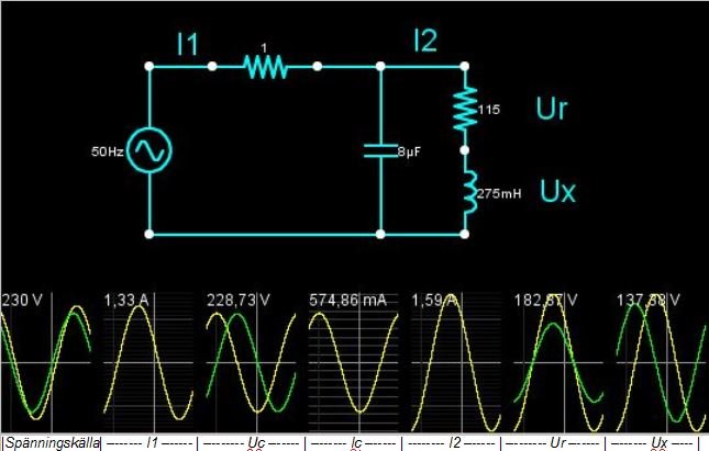

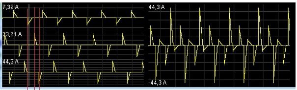

- strömmen I2 är densamma (1.6 A) som med kondensator,
- likaså Ur och Ux, vilket innebär att motorn är helt opåverkad,
- medan I1 har ökat till lika med I2, och
- att fasförskjutningen mellan spänning i ström har ökat i grafen för spänningskällan.
