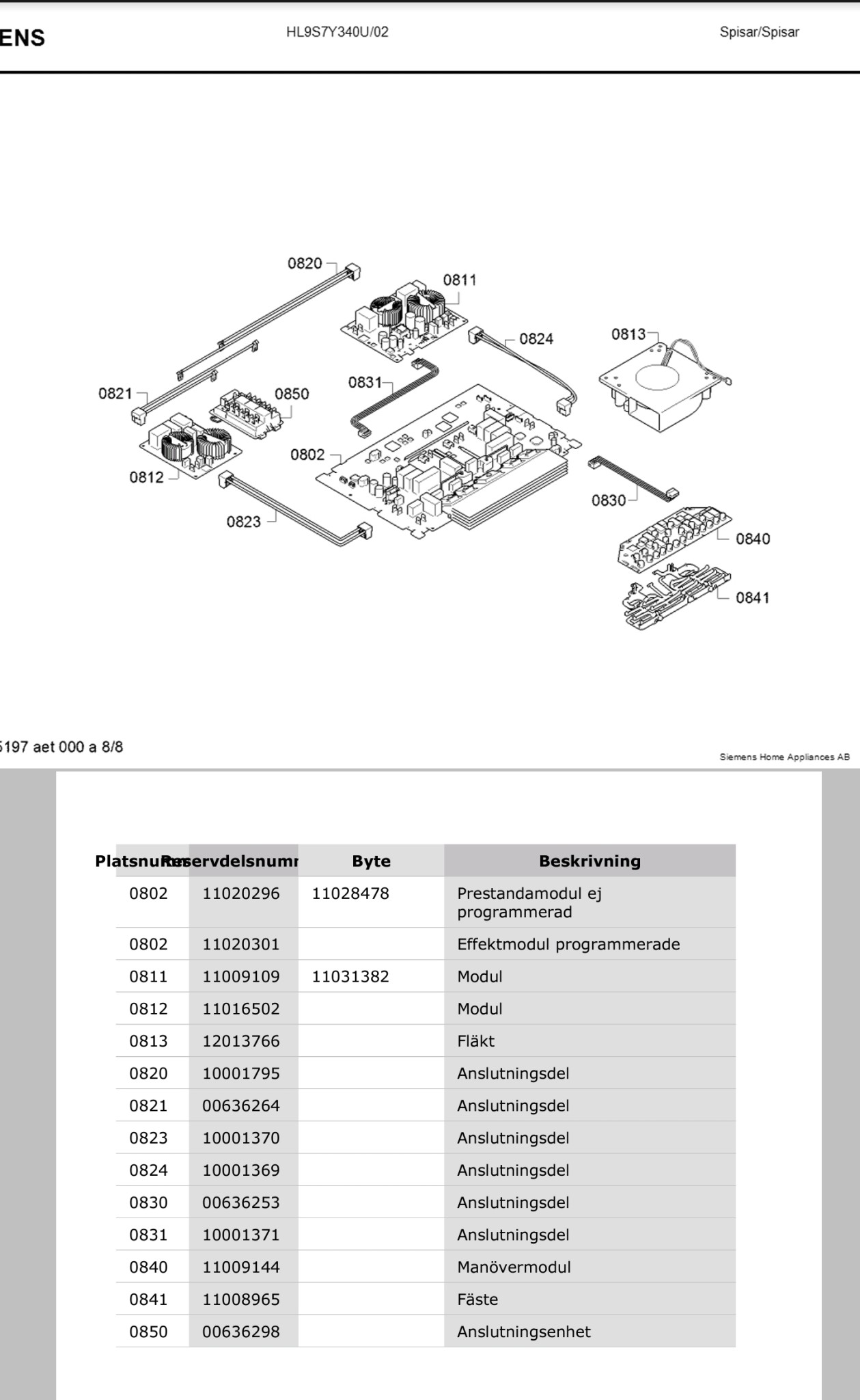

Om vi tar sprängskissen från min spis. Matas den från 1 eller 2 faser? Jag tycker det ut som att den matas från 2 men den ena kanske är för ugn-delen.
torbeno torbeno skrev:
Siemens har tyvärr helt gått ifrån all logik i hur man skall bygga en spis. Förr om åren gjorde de rätt men nu är det en fas till ugnen och en till de fyra plattorna. Tredje fasen bara parkeras. Skulle inte tro att de släpper något kopplingsschema till nån privatperson. Men sprängskissen nedan på deras toppmodell IQ500 (HL9s5e020u) finns ju och där ser man att det bara finns ett effektkort som matas med en fas. Förr fanns det två effektkort (hade det på min gamla induktionsspis). Står även i databladet att Max effekt är 7900 watt. (Borde vara 10900)
Köper man däremot en separat häll erbjuder Siemens massor av varianter med dubbla effektkort så resurserna finns där.
  • Sprängskiss av spis med numrerade komponenter och tillhörande reservdelslista.

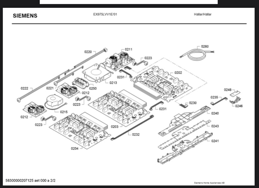

Även din spis går bara på 2 faser, en till ugnsdelen och en till plattorna. 20 A vilket du säkert inte har framdraget.
Rockit
  • Exploded view-diagram av Siemens induktionshäll, visar alla separata delar och komponenter.
