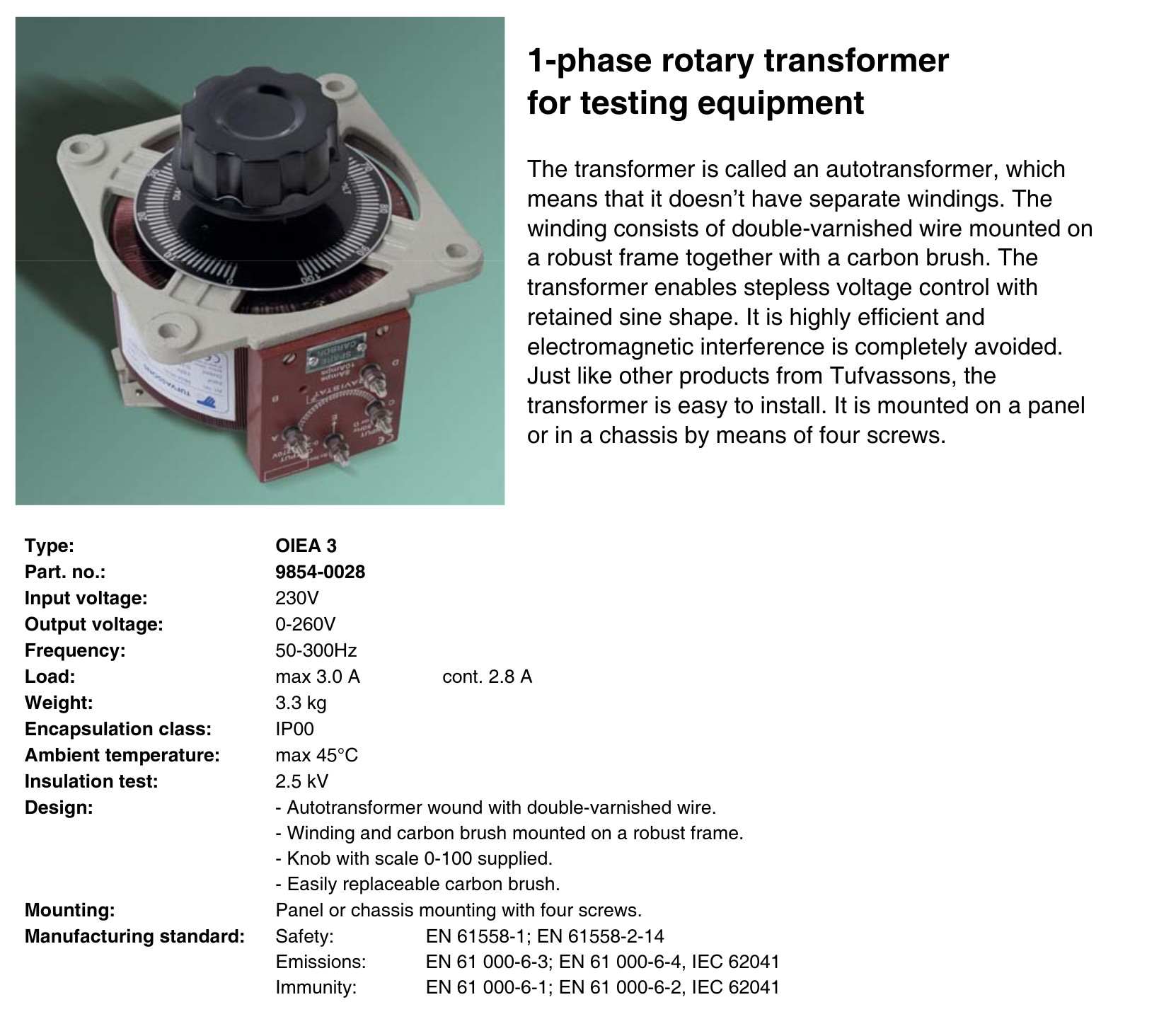

Ja det är perfekt om man t ex ska prova apparater avseende varierande över- och underspänning! Det är en enda stor lindning. Primärsidan med 230 V är då inte inkopplad till lindningens ändar som vanligt utan fasen ligger inkopplad ett antal varv närmare mitten. Rätt kul faktiskt! Uttaget (fasen) till sekundärsidan är en släpkontakt som kan flyttas över spolens varv där en del är oisolerade men åtskilda så det ej blir kortslutning.
T tobbbias skrev:
Jag tycker det låter spännande att det går att få ur 30 VAC mer...?
Lika enkelt att transformera upp som ner.
Bifogar utdrag ur ett datablad på en dylik trafo.
Enfashuvudtransformator på ett datablad för testutrustning, med tekniska specifikationer.

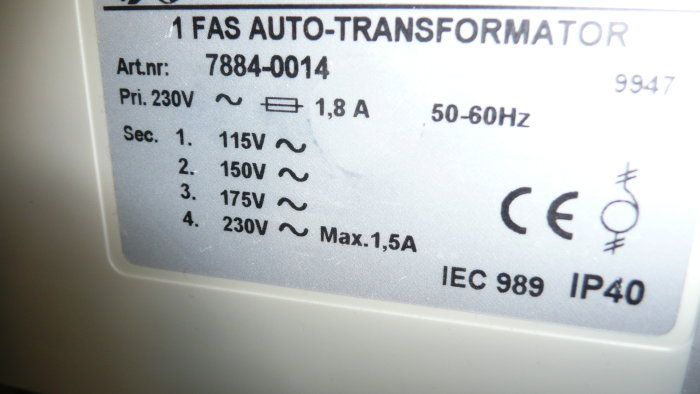

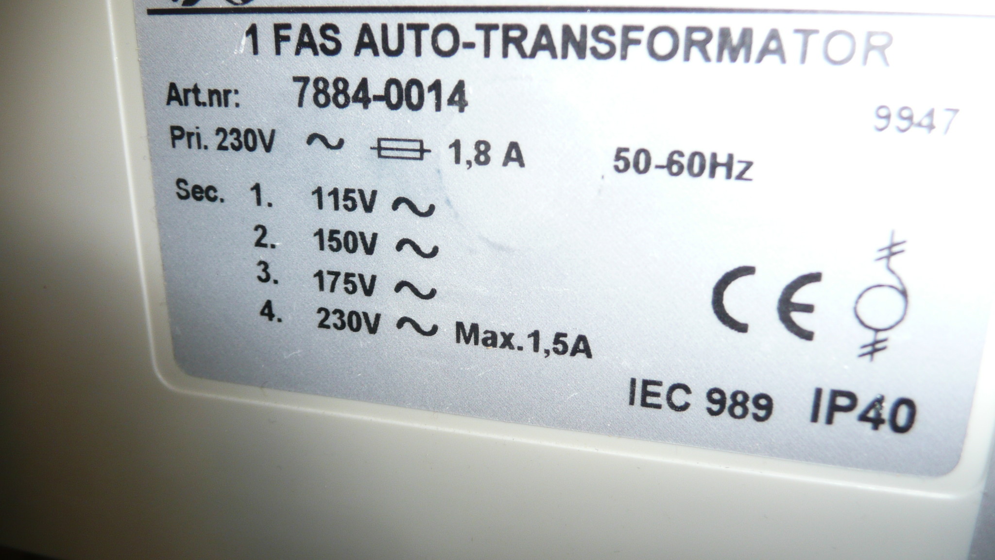

Från min trafo i verkstan.
Etikett på transformator med specifikationer för spänning och ström, CE-märkning och IP-klassificering.
Protte
Mikael_L
Japp, en fläkt som går på 115VAC (isf 230VAC) saktar inte ned så jättemycket. OK, lite beroende på last då, men ventilationsfläktar är som regel rätt lika i detta avseende, det jobbar med samma medium.
