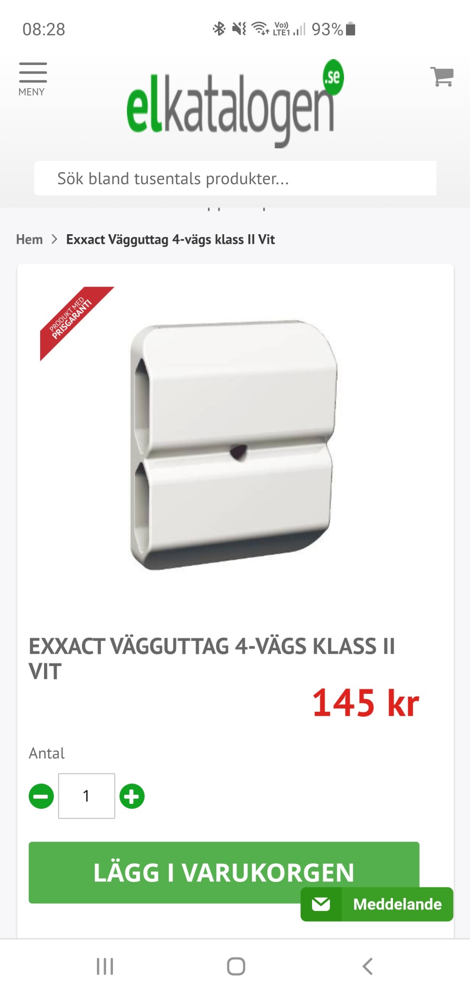

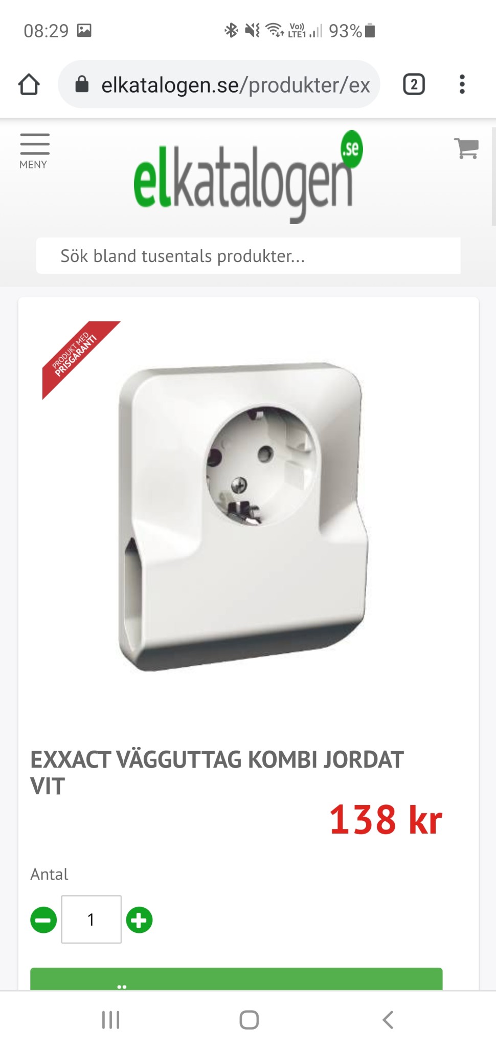

Jag vill köpa de nya eluttagen själva. Vi har alla eluttag med två uttag och vi vet att dessa räcker inte och således blir massa grenuttag. Jag tittar på eluttag med fyra uttag i fyrkant och vågrätt rad och dosorna som ska sitta bakom.
Jag som inte kan el: Om vi bortser från ev. spackel o målning som kan bli nödvändigt, är detta någonting som kan lätt fixas av en elektriker? Eller är det något jag inte tänker på? Jag menar, varför är det alltid bara två uttag? Har det med hur det är med elen som är dragen fram till uttagen? Snälla hjälp mig förstå detta. Jag vill byta ut ca 80% av alla eluttag i min villa (byggt av JM färdigställd 2006).

Varför man sätter dubbeluttag?
Enligt standarden.
Vill kunden ha fyrvägs/ två dubbla etc brukar vi montera det där kunden efterfrågar men oftast gör kunden inte det för det ser väldigt kabbigt ut.

Klara du dig med trippel uttag, finns det infällda som inte ser så klumpiga ut.
Ja, enda gången vi satte mer än 1 uttag i rad var bakom den planerade platsen för tv, där satte vi 3st tvåvägsuttag, så jag hoppas verkligen att dom som flyttar in sätter tvn däruseless skrev:

Anledningen till att dubbeluttag är vanliga, är att de kan monteras i en vanlig dosa. Det finns trippeluttag som monteras i en "1,5 dosa". En dosa som alltså är avlång och 50% större än en vanlig. Annars måste man montera ett antal enkeluttag bredvid varandra, i var sin dosa, med en gemensam ram.
