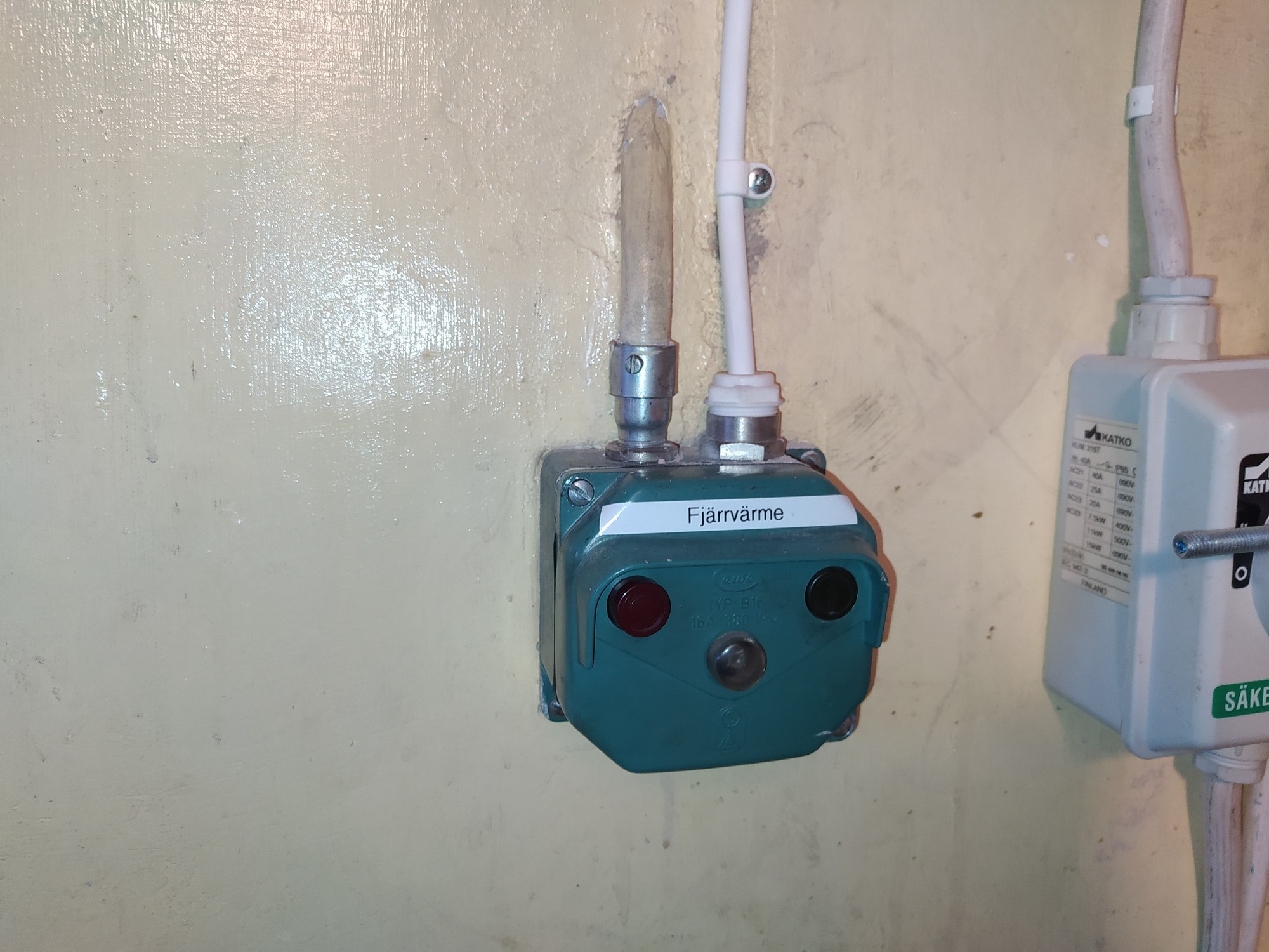

Vi hade en elektriker som kopplat in fjv centralen nu i veckan. Kikade ner idag när jag kom hem och tyckte det var en väldigt märklig lösning.
Fjv centralen har tydligen en stickpropp som strömförsörjning. Så elektrikern har då satt ett nytt uttag brevid och satt i stickproppen, vet inte om det är praxis eller om det är mer vanligt att klippa stickkontakten och koppla direkt till elsystemet?
Vidare sen har han dragit ledning från uttaget till brytaren för den första pannan i huset från typ 70-talet. Jag vet inte vad det är för skick på den brytaren, och om han dragit ny ledning bort till proppskåpet eller räknat med att befintlig ledning är duglig.
Tänker framförallt vid framtida garantiärenden om man då måste in och betala en ny elektriker för att byta trådar eller om man kan kräva det från den som var här?
Framgick inte vid beställning av fjärrvärmen hur elen skulle kopplas, och man har ju inte direkt inhämtat information eller önskemål från oss. Vi släppte in elektrikern mer kort varsel och han fick extranyckel.
Vad skulle det vara för nackdelar med att sätta ett uttag istället för fast inkoppling? Nu slipper du bryta strömmen i centralen om du behöver fylla på eller serva något.
Elledningar slits inte av normal användning, ledningar från 70-talet är i de allra flesta fall i utmärkt skick. Möjligen kunde han bytt den gamla brytaren mot en kopplingsdosa istället men det finns ingen större anledning att byta trådar.
Och som vanligt får vi gissa, lägg upp flera bilder så man kan bedöma eventuella tokigheter.

Äsch då, det är en dum vana, förlåt :sweat:jag går mer och tar lite bilder...
Sådär. Bilder enligt önskemål :)
  • Väggmonterad elektrisk anordning, kablar, knappar, etiketter, "Fjärrvärme" skrivet på enheten.
  • Elektrisk utrustning monterad på betongvägg, rör, dosor, kablar, etikett för fjärrvärmeretur.

En följdfråga. Pratade med grannen som berättade att givaren ska sitta på norrsidan av ytterväggen, kollade var elektrikern satt vår och den sitter på östsidan av huset, vet inte om det har någon större betydelse?
Det blev väl bra det där?
Brytaren är av den robusta sorten och som redan påpekat är 70-talskablar av god kvalité, har de inte utsatts för våld eller UV-ljus brukar de vara i skick.
Norr och öster funkar för utegivare, man vill inte ha sol på dem mitt på dagen.
Panor82 och 1 till
Det där är en normal lösning. Varför byta mer än nödvändigt, med ökade kostnader som följd?
Jo det förefaller vara en erfaren samt klok elektriker som tagit bort alla onödiga kostnader!
bradgard
Tyckte mest det såg väldigt märkligt ut att använda så gamla grejor för anslutning (kanske tur att vi inte hann montera bort den där brytaren tidigare).
Tack för återkoppling :)
