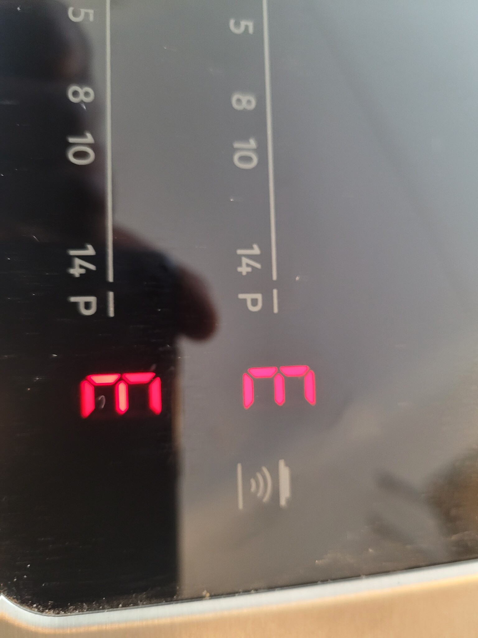

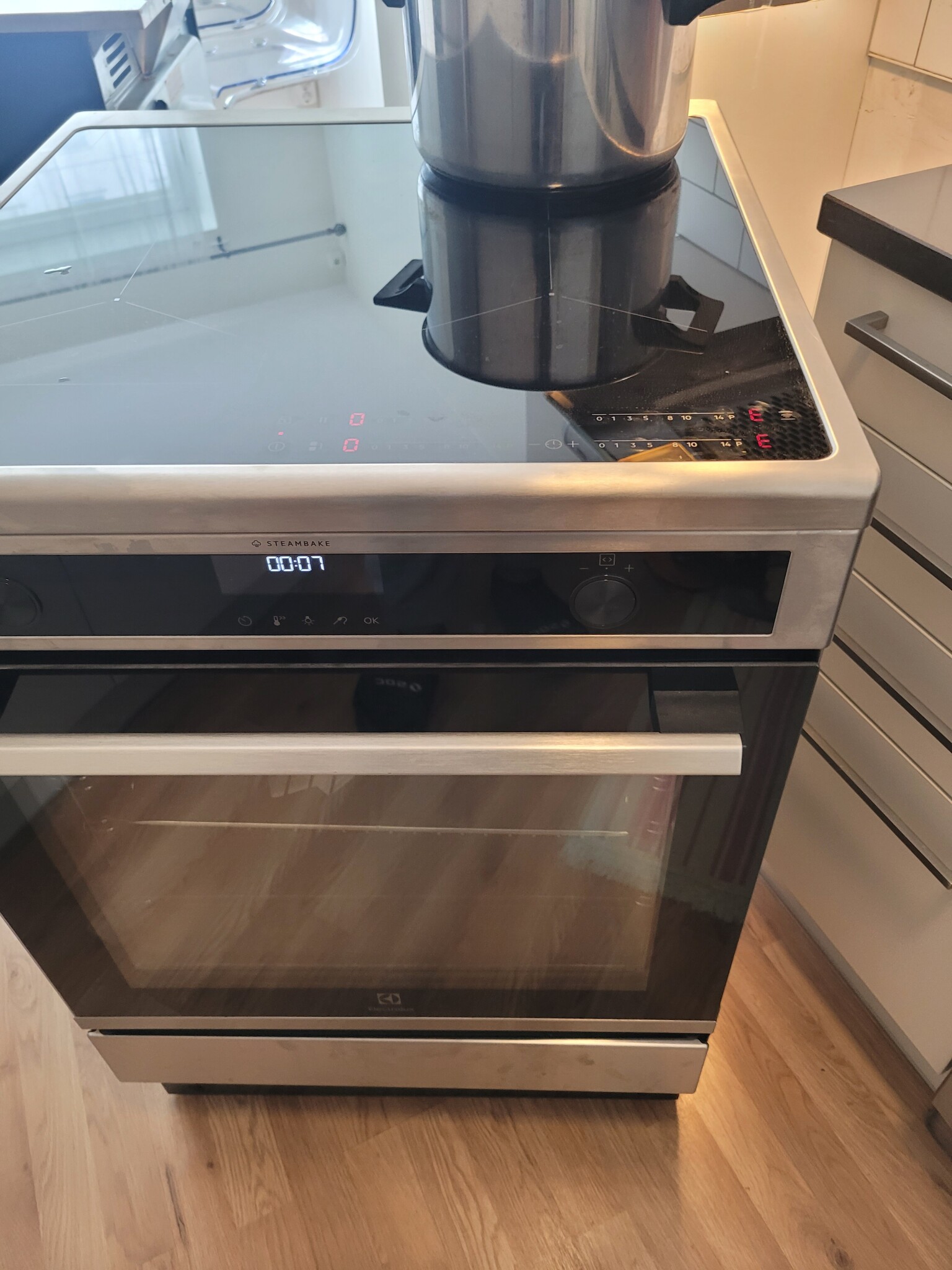

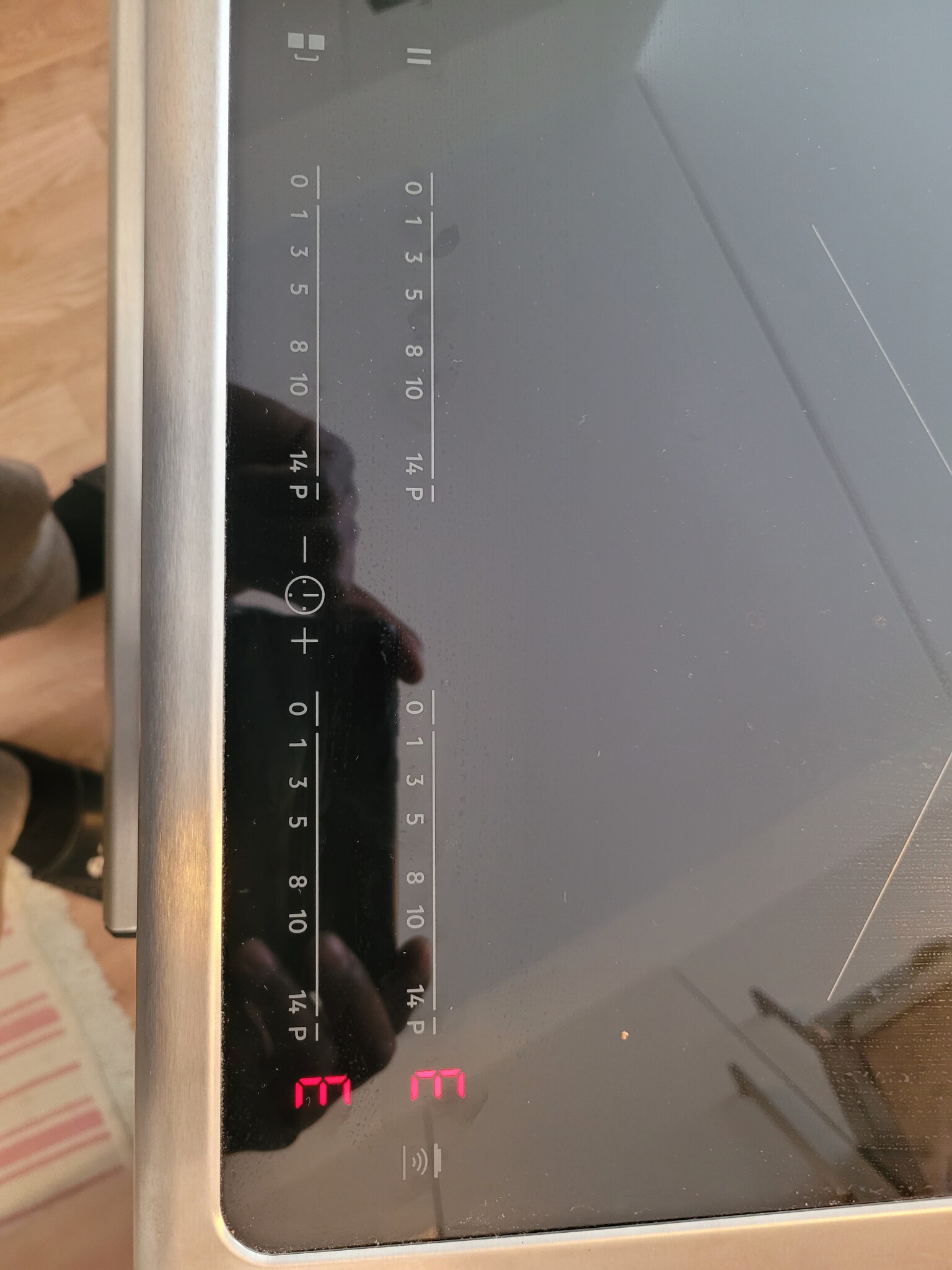

Jag har Köpte en begagnad spis/ugn induction från Electrolux två högra sidan av plattorna fungerar inte vad kan var felet?​
94794151400 / Modell LKI66890SX​
  • Induktionshäll från Electrolux med digitala rödlysande felkoder "FF" visade på displayen, modell LKI66890SX.
  • Induktionsspis från Electrolux med en kastrull på vänster platta, digital display visar tid. De två högra plattorna fungerar inte. Modell LKI66890SX.
  • Elektronisk kontrollpanel på en induktionshäll från Electrolux med lysande röda siffror på de två högra zonerna.
Felkopplat? Hur har du kopplat den

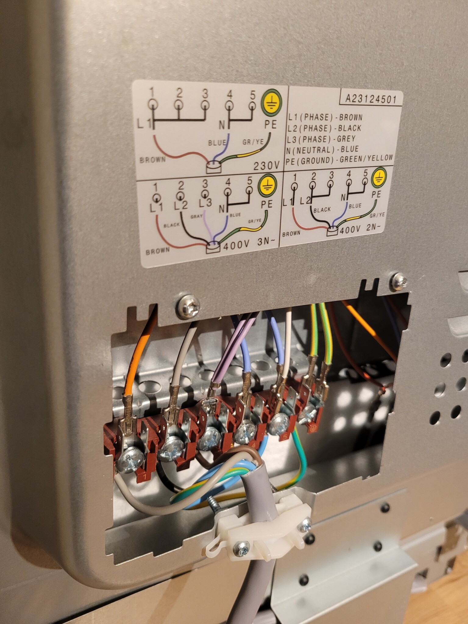

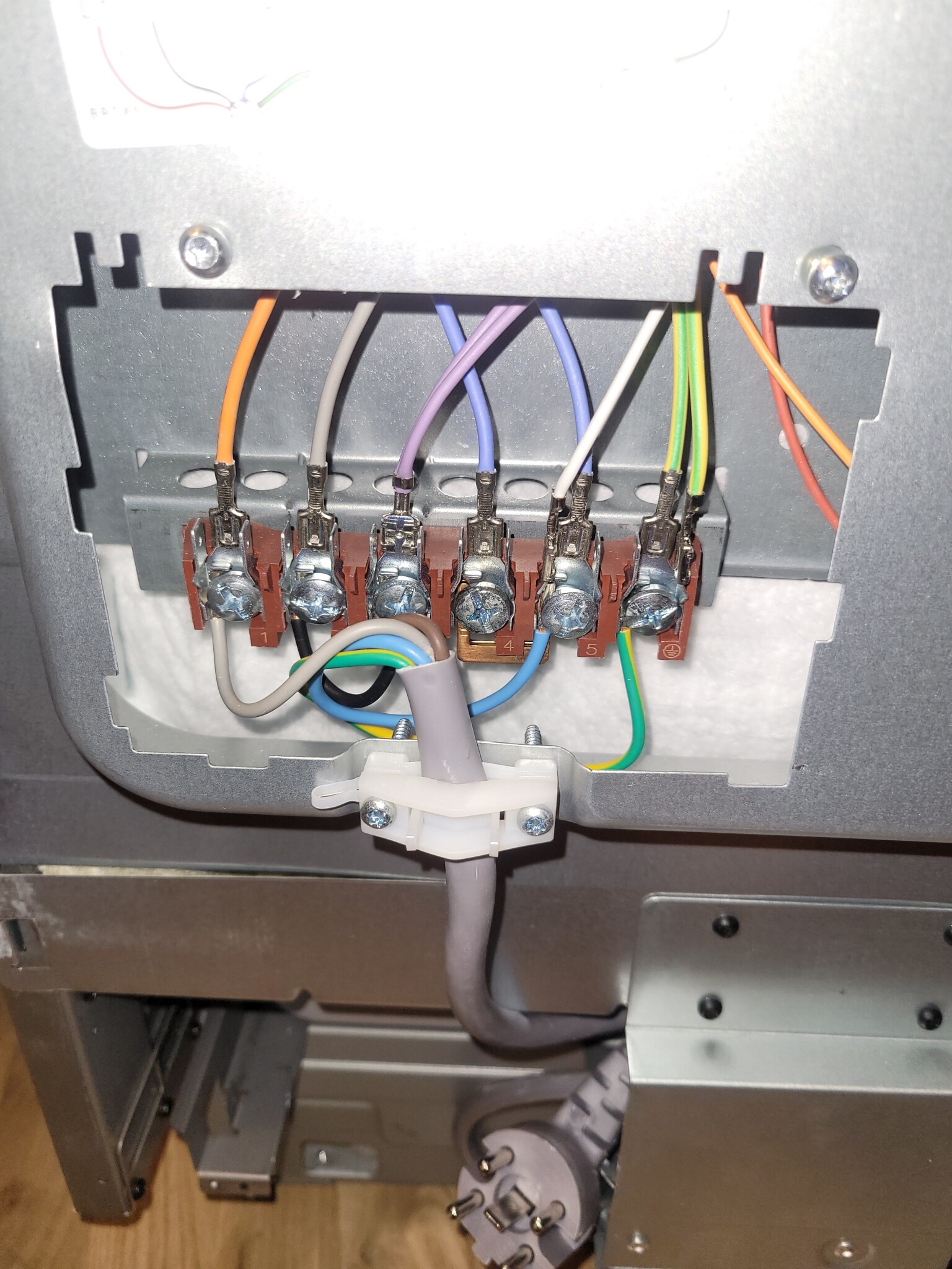

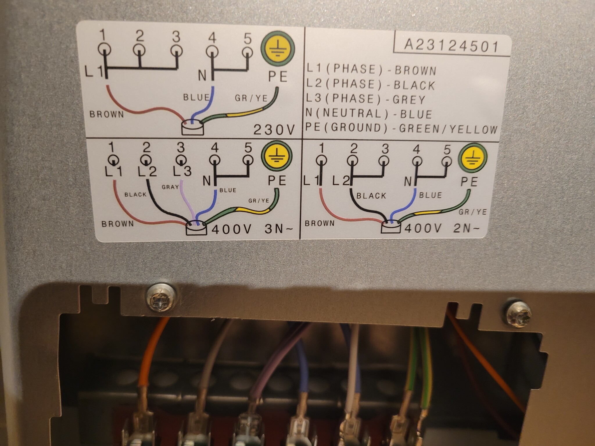

doncoyon
Så har ser ut
  • Elektrisk anslutning med olika färgade ledningar kopplade till en terminalblock på en apparat, med kopplingsschema ovanför.
  • Anslutningsschema för elektrisk dosa med färgkodade kablar, inklusive bruksanvisning för 230V och 400V installation.
  • Innehåller elkablar anslutna till kopplingsplint i en apparat, där olika färgade kablar syns.
Är ditt perilex uttag korrekt inkopplat?
Om du har el mätverktyg så kolla att du har alla 3 faser i uttag samt att N sitter på rätt plats
