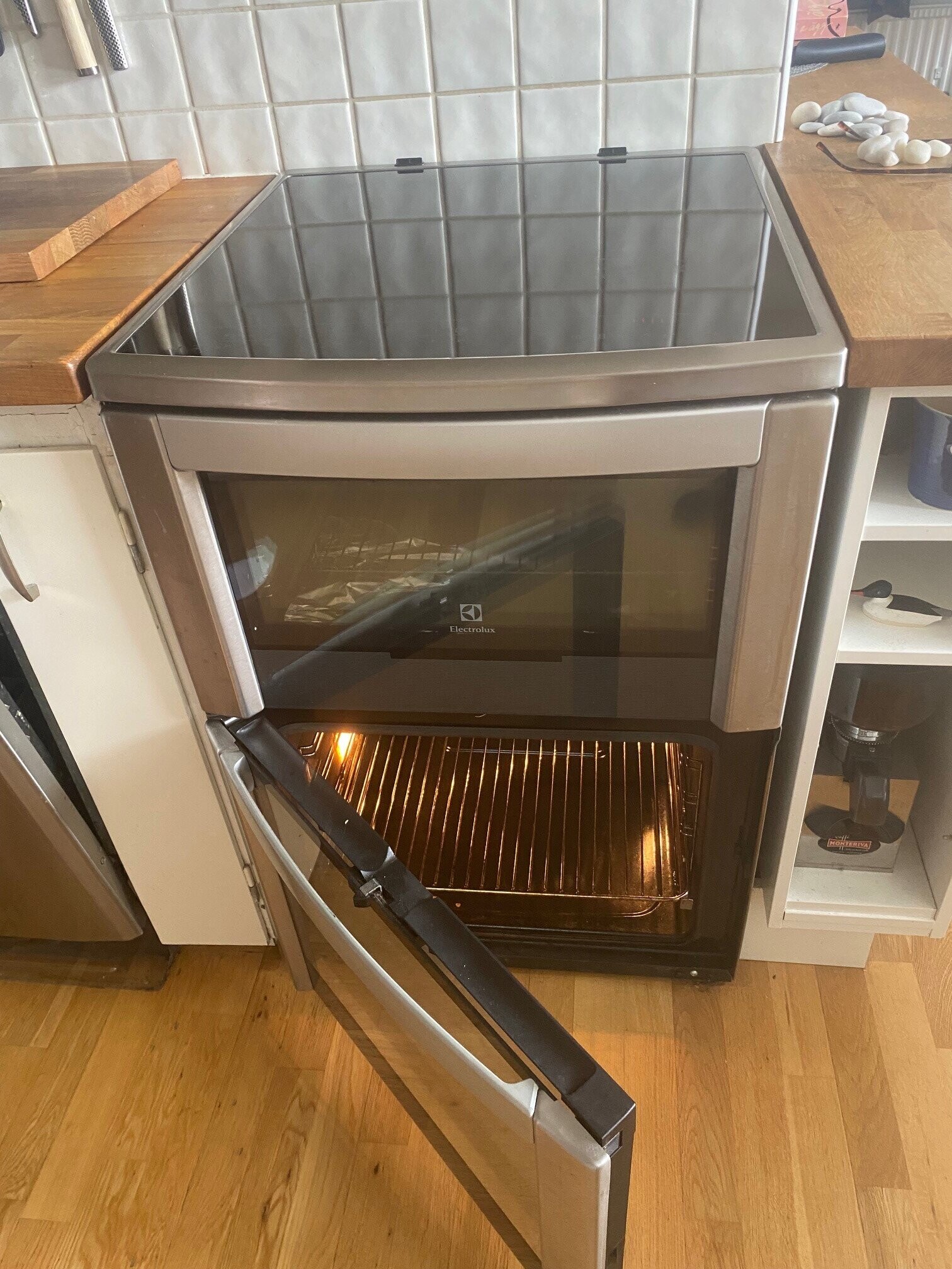

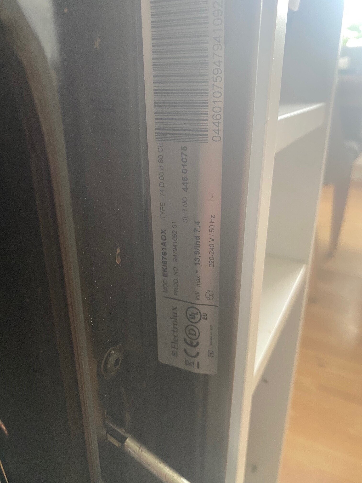

Vår spis som kanske är 7 år gammal har plötsligt fått för sig att dö några sekunder om man försöker använda de två högra plattorna. Man tänker gärna "fasfel" men båda ugnarna, som brukar reducera effekten på de högra plattorna fungerar.
Finns det någon som har en idé om vad som kan vara fel?
Bryter man säkringarna för de tre faserna så kommer det upp några koder då strömmen slås på igen om det har någon betydelse, vet inte om de kom upp tidigare. På högersidan står det först 619 och sedan sdnp504 innan det försvinner efter en sekund. På vänstra sidan står det sedan 356 i någon sekund.

Jag har en likadan spis som du med liknande problem. Zonerna till vänster fungerar men slår man på nån zon till höger så så stängs hela spisen av (inkl ugnarna). Riktigt skumt. Har kollat och bytt säkringarna. Den har ju varit toppen på alla sätt och vill laga den. Fick du några kloka svar? Mvh FreddeG gunric skrev:Vår spis som kanske är 7 år gammal har plötsligt fått för sig att dö några sekunder om man försöker använda de två högra plattorna. Man tänker gärna "fasfel" men båda ugnarna, som brukar reducera effekten på de högra plattorna fungerar.

Det slutade med att vi tog hem en reparatör som bytte lite innehåll. Sedan funkade allt perfekt. Han sa att det krupit in fett från någon springa och kretskortet var marinerat i fett.
